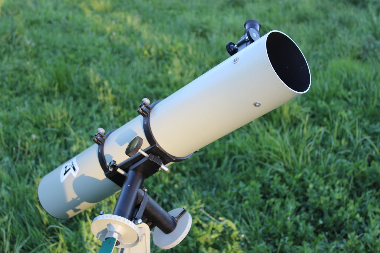

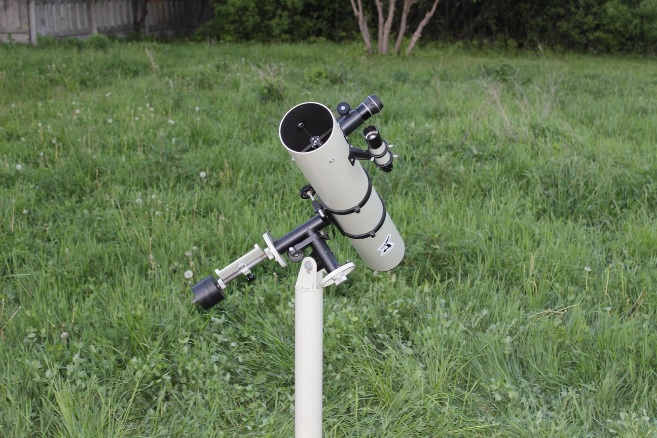

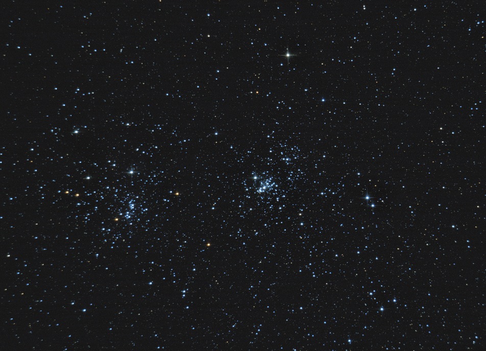

Этот телескоп активно использовался вплоть до конца 2013 года, как для визуала, так и для астрофото, примеры есть на нашем Форуме. Оптика телескоп по прежнему в отличном состоянии и какой-либо деградации покрытия я не наблюдал.
Вот одна из последних фото на нем
Насколько долговечно отражающее покрытие зеркал телескопов? 19 Январь 2016 11:21
После покупки 130мм Ньютона от СкайВочер труба МИЦАРА бережно упакована и ждет своего часа.
Надо сказать, что за это время я всего два раза мыл зеркала.
Сообщение  Заголовок сообщения: Re: Насколько долговечно отражающее покрытие зеркал телескоп  |  Добавлено: 19.01.2016 14:41

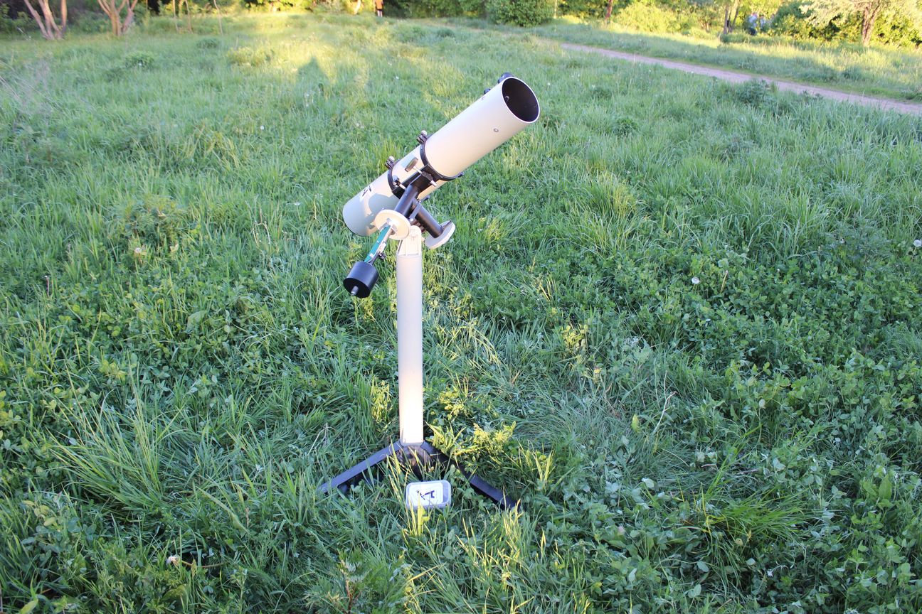

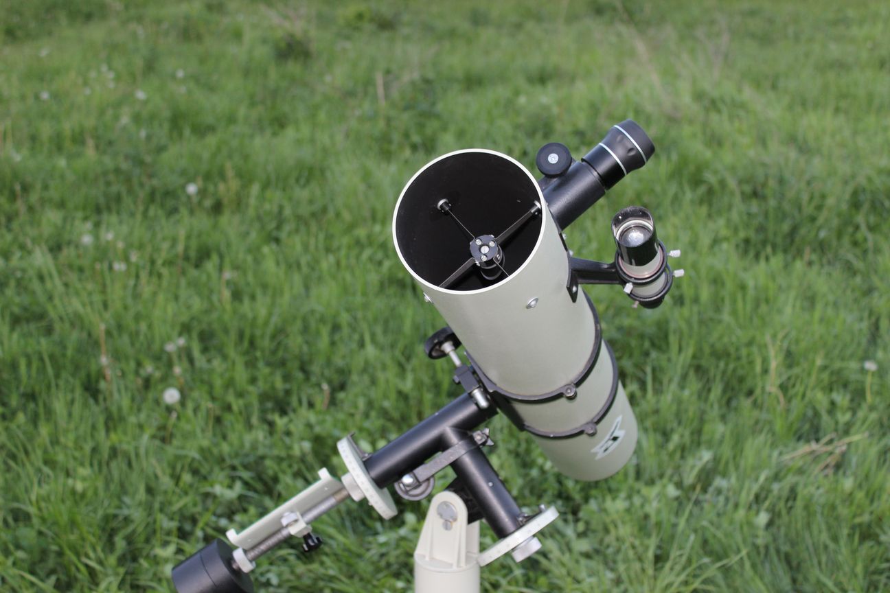

А чуть более года назад мы приобрели в Клуб еще один МИЦАР, того же 1988 года выпуска Насколько долговечно отражающее покрытие зеркал телескопов? 19 Январь 2016 14:41
До нас у него было несколько хозяев (точное кол-во не знаю), но состояние отличное, внешний вид даже лучше, чем у моего экземпляра. Покрытие зеркал тоже без деффектов.Используем его для проведения тротуарок.
