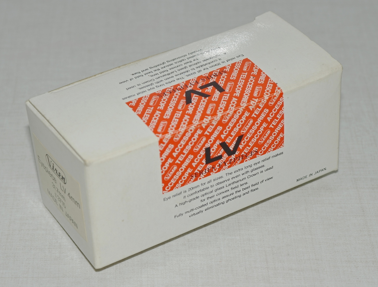

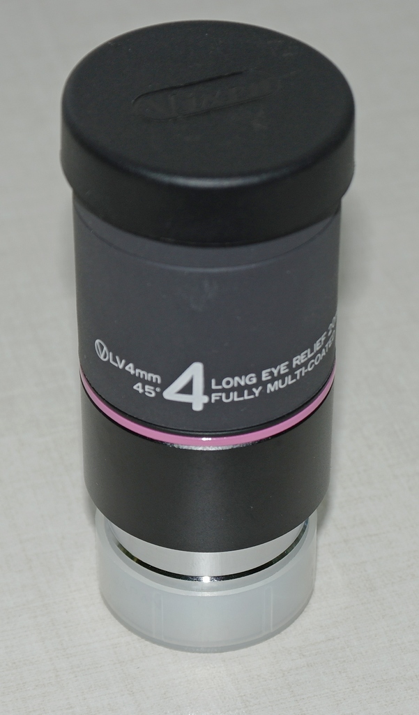

Окуляр по прибытии был упакован в набольшую прямоугольную коробку из тонкого лощеного белого картона с цветной вставкой посередине с рекламой окуляров серии LV и информацией о конкретном окуляре с фокусом 4мм. Внутри коробки находится сам окуляр в полиэтиленовом пакетике с пластиковыми крышками на глазной и полевой торец. Крыша на глазной торец черного цвета имеет надпись Vixen курсивом. Крыша на полевой торец белая полиэтиленовая.

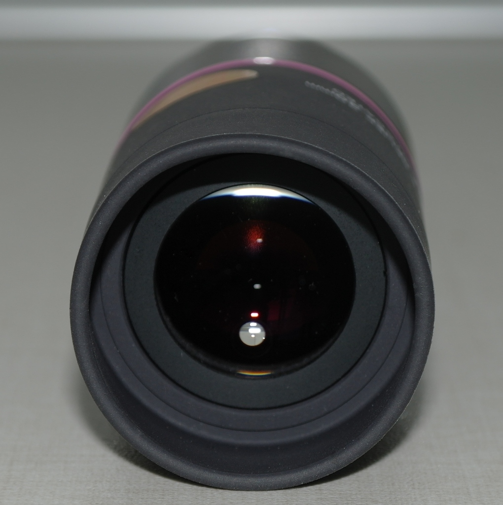

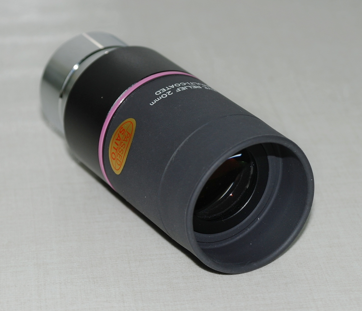

Окуляр относительно небольшой, имеет простую цилиндрическую форму. Верхняя часть корпуса обрезинена. Наглазник выполнен как одно целое с этим самым обрезиниванием.
Обзор окуляра LV 4мм от Vixen 27 Апрель 2016 12:18 третье
Он выполнен из хорошей мягкой резины, но благодаря тому, что это резина довольно толстая, закатить его не так просто. Благо, что в этом нет никакой нужды.

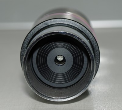

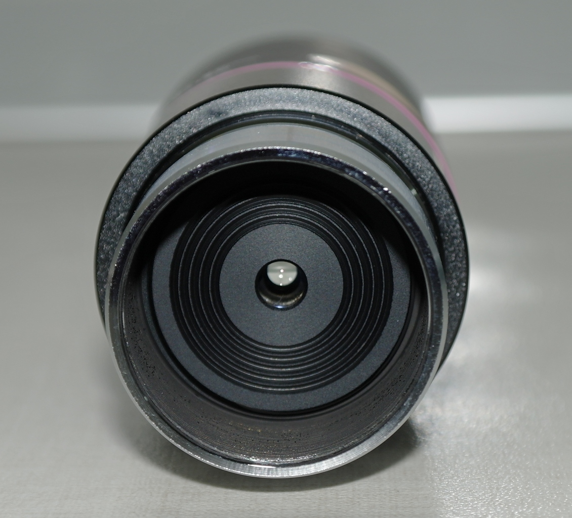

Посадочная втулка имеет проточку безопасности для защиты от случайного выпадения при неплотном креплении в окулярном узле.
На корпусе окуляра нанесена надпись белой краской: "LV4mm/45°/4/longeye relief 20 mm/fully multi-coated".
На обрезиненную часть корпуса также наклеен золотистый овальный стикер (клеймо контроля качества) - "Passed/SAITO". Поверхности глазной и полевой линз практически плоские. На посадочной втулке выполнена гравировка “Japan”.

The eyepiece on arrival was packaged in a rectangular box of greatest slim glossy white cardboard with color insert in the middle advertising the LV series eyepieces and information about the specific focus eyepiece with 4mm. Inside the box is the eyepiece in a plastic bag with plastic caps on eye and field end. The roof on the ocular end has a black inscription Vixen in italics. Roof field at the end of the white plastic.
The eyepiece is relatively small, has a simple cylindrical shape. The upper part of the body of obrzynana. The Eyecup is made integrally with the most brasilianum.
It is made of a nice soft rubber, but due to the fact that this rubber is quite thick to roll. Fortunately, there is no need.
The landing sleeve has a groove to protect it from an accidental fall when you loose the mount at the ocular site.
On the body of the eyepiece inscription in white paint: "LV4mm/45°/4/longeye relief 20mm/fully multi-coated".
Rubberized part of the case is also glued Golden oval sticker (stamp quality control) - "Passed/SAITO". The surface of the eye and field lenses virtually flat. At the landing sleeve is engraved “Japan”.
