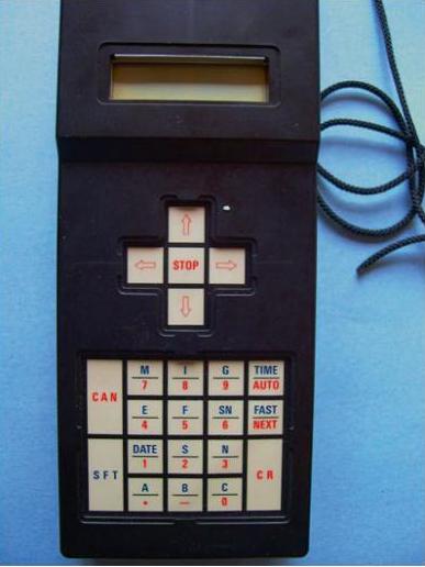

Для своего времени это была передовая система, содержащая в своей базе 472 объекта. База Sky Sensor содержала все объекты каталога Мессье, NGC объекты ярче десятой величины, и 285 звезд ярче, чем 3,5 величины.

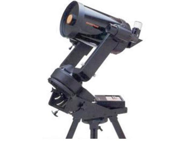

После успеха Sky Sensor, в 1987г. Celestron выпускает на рынок серию больших компьютеризированных телескопов - Compustar. Линейка телескопов этой серии была представлена 8 ", 11 "и 14" моделями. База данных телескопов этой серии насчитывала уже более 8000 объектов. С течением времени на основе этой модели и более поздних разработок сформировалось все разнообразие известных теперь серий телескопов Celestron.

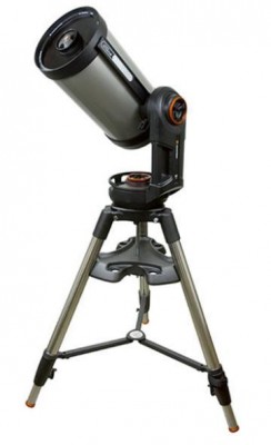

Телескоп Celestron NexStar Evolution 9.25
Обзор
Как уже ясно из сказанного выше, новая линия Celestron NexStar Evolution включает в себя 6 ", 8 " и 9,25 " модели. Поэтому обзор самой крупной из них особенно интересен.

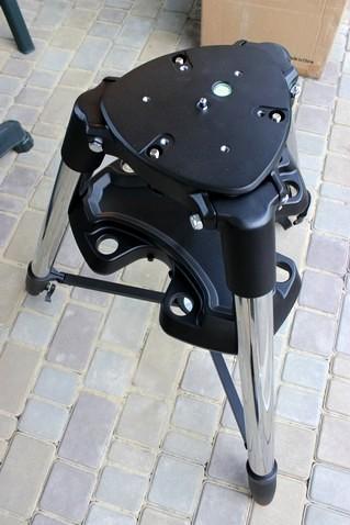

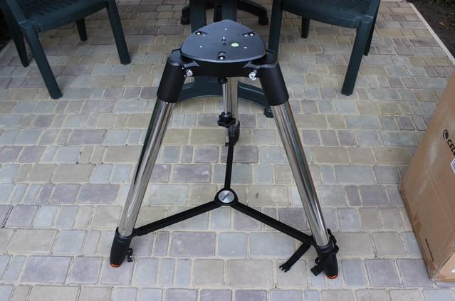

Модели 6 ", 8 " соответственно поставляются с более легким штативом, разработанным специально для данной серии телескопов. Особенностью данного штатива является наличие трех монтажных гнезд и направляющей в центре на верхней поверхности площадки крепления, что позволяет упростить процедуру фиксации монтировки на штативе. Она производится путем ввинчивания трех монтажных болтов снизу площадки треноги в основание базы монтировки телескопа.
Оба вида штативов, поставляемых с телескопами данной серии, имеют прочные трубчатые двухсекционные ноги и встроенный пузырьковый уровень для выравнивания штатива на поверхности в месте наблюдения. Очень удобен вспомогательный лоток-распорка, имеющий места для размещения окуляров. Особенностью конструкции лотка является то, что он может быть повернут в удобное для транспортировки положение, оставаясь при этом на треноге.
Обзор новой серии телескопов Celestron - NexStar Evolution 26 Август 2016 21:28 четвертое
Штатив CPC
Обзор новой серии телескопов Celestron - NexStar Evolution 26 Август 2016 21:28 третье
Штатив CPC с лотком-распоркой

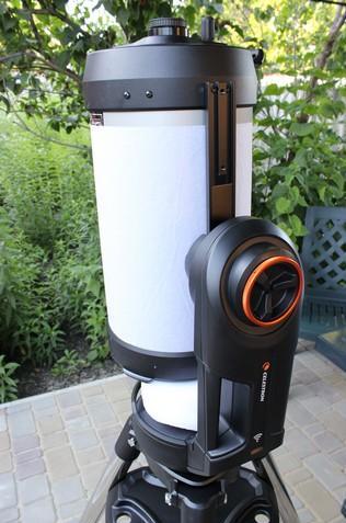

Теперь рассмотрим, собственно, самую «изюминку» всей системы – новую монтировку. Как уже и было сказано, новая монтировка унаследовала одноперьевой дизайн, однако стала на порядок более надежной, чем старая версия SE, и ее конструкция теперь достаточно прочна для использования ее в целях астрофотографии. Высота монтировки от основания около 45 см, диаметр основания 24 см, а вес около 7 кг. Кстати, полный вес телескопа в сборе чуть больше 23 кг.
Обзор новой серии телескопов Celestron - NexStar Evolution 26 Август 2016 21:28 второе
Монтировка с оптической трубой в транспортировочном положении
К механической части нареканий нет, все надежно и, что называется, «по классике»: подшипники, латунные червяки, червячное колесо из нержавеющей стали диаметром 146 мм на 180 зубцов.
В целом, с точки зрения эргономики и технической эстетики, конструкция если не безукоризненна, то весьма и весьма удачна. Чувствуется, что продуманы десятки мелочей и обобщен многолетний опыт эксплуатации предыдущих моделей.

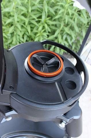

Что же наиболее бросается в глаза? Добротность конструкции основания и вилки. Удобные ручки-захваты на вилке и на основании. Причем ручка на основании выполняет роль ограждения для черного резинового столика, предназначенного для 3-х окуляров стандарта 1,25 ".

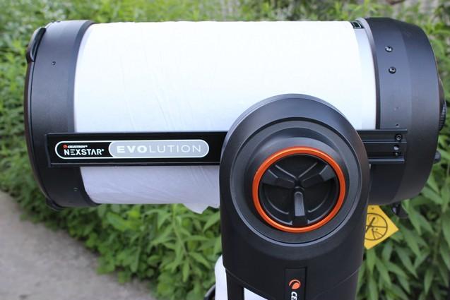

Предметный столик

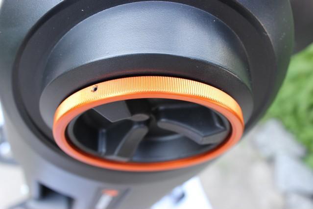

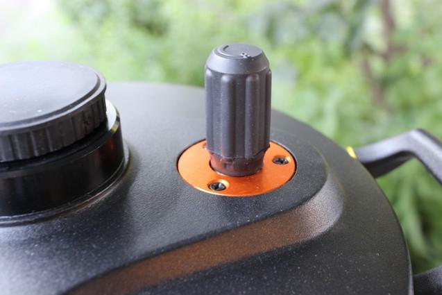

Очень красиво смотрятся и приятны на ощупь ручки фрикционов осей монтировки. По периметру на них надеты металлические золотисто-оранжевые кольца с боковой накаткой, которые делают процедуру фиксации осей телескопа очень простой и легкой.

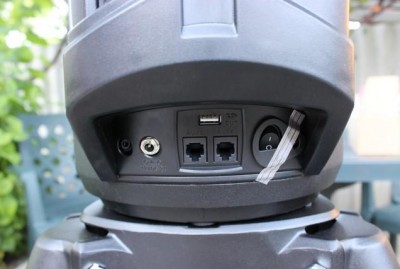

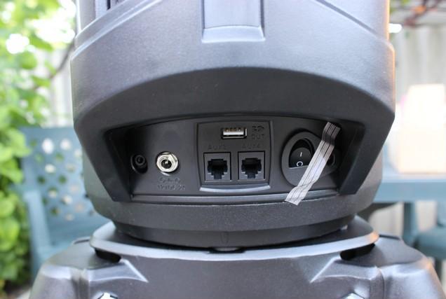

Основные разъёмы и кнопка включения телескопа расположены в нише у основания вилки монтировки. На вилке расположены только два универсальных разъёма типа AUX и пара микропереключателей, о назначении которых мы расскажем ниже.

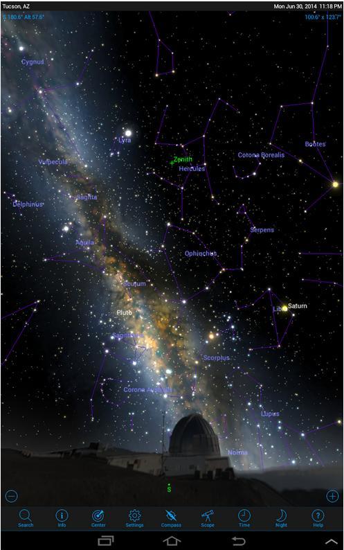

На момент написания статьи, текущая версия SkyPortal - 1.5.6. Она занимает около 275 Мб в памяти устройства, при этом 135 Мб приходится на само приложение и 139 Мб на каталоги и данные, которые закачиваются при первом запуске программы, поэтому позаботьтесь о хорошем и безлимитном подключении к интернету в этот момент.

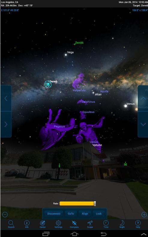

Интерфейс приложения SkyPortal
Среди наиболее интересных функций текущей версии приложения стоит выделить такие как:
• Удобные графические элементы для управления режимами монтировки, в том числе и скоростями.
• Синхронизация прокрутки неба на экране с положением трубы телескопа.
• Возможность добавление до 10 дополнительных звезд привязки для повышения точности наведения телескопа.
• Отзеркаливание кнопок поворота телескопа (работает только на трех минимальных скоростях). Это очень полезная функция, учитывающая перевернутость изображения в окуляре телескопа и упрощающая коррекцию положения объекта в поле зрения.
• Поддержка экваториального режима при установке телескопа на клин.
• Ночной режим с красной подсветкой.
• Совместимость с аксессуаром Celestron StarSense AutoAlign.
• Режим компаса и распознавания. Позволяет пользователю направить мобильное устройство на ночное небо для мгновенной идентификации небесных объектов.
• Возможность приблизить для просмотра объекты, которые не видны невооруженным глазом.
• Показ списка всех лучших небесных объектов для просмотра в данном месте и в данное время.
• Моделирование небесных явлений в прошлом или будущем (для планирования наблюдений).
• База фотографий небесных объектов.
• Более 4 часов аудио повествований об истории, мифологии и астрономии.
Единственным минусом можно считать, что интерфейс этой замечательной программы, равно как и лекции, содержащиеся в ней, представлены на английском языке.

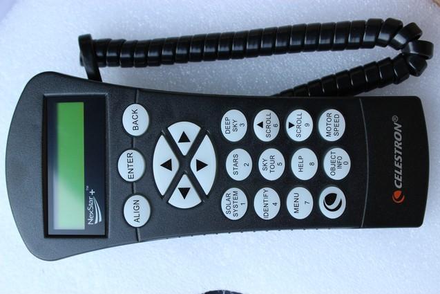

Но если вы не сторонник современных гаджетов, или по какой-либо причине хотите использовать стандартный пульт (например, выбрав для общения с телескопом более привычный язык), то и тогда вы не будете чувствовать себя обделённым удобством и информацией. Традиционный пульт NexStar+, входящий в комплект поставки телескопа, обеспечит вам доступ к базе из 40 000 небесных объектов и массу сервисных функций. Тут стоит отметить, что в отличие от других моделей, у данного телескопа нет гнезда разъема HC (hand control), и пульт включается в любой из четырех AUX портов, расположенных на монтировке (2 на вилке, 2 в ее основании).

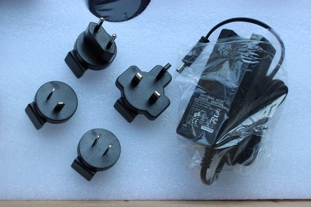

Говоря о питании, стоит отметить, что в комплект поставки входит фирменное 2А зарядное устройство, оснащённое четырьмя сменными вилками американского, европейского, британского и австралийского стандартов. Это обеспечивает возможность заряда вашего телескопа практически в любой точке мира! И кстати, если ваш телескоп заряжается, то вы можете пользоваться им в это время.

Завершая описание, связанное с питанием телескопа, стоит отметить, что в нише у основания вилки расположен USB порт питания 5V 2 A , предназначенный для зарядки устройств ОС IOS и Android. Таким образом, у вас всегда будет возможность подзарядить ваш гаджет.
Обзор новой серии телескопов Celestron - NexStar Evolution 26 Август 2016 21:35 второе
Разъёмы в основании вилки монтировки

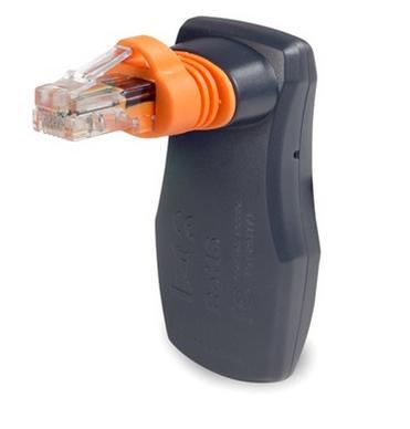

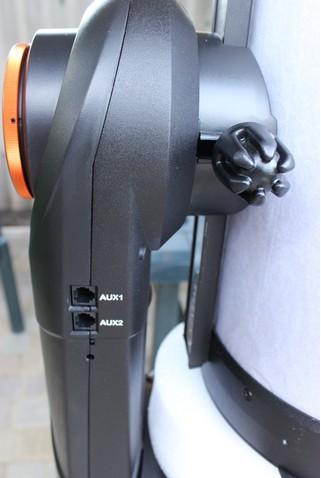

Несколько слов о WiFi модуле телескопа. Он может коммуницировать с управляющими устройствами как напрямую, так и в рамках домашней сети. Для переключения между этими режимами ниже разъёмов AUX на вилке монтировки имеется соответствующий миниатюрный переключатель. По умолчанию телескоп эксплуатируется в режиме прямого присоединения (Direct connect), при этом переключатель находится в верхнем положении. Ниже переключателя расположена скрытая кнопка перезагрузки модуля WiFi. К ее использованию стоит прибегать только в исключительных случаях, когда теряется управляемость телескопа вследствие какого- либо сбоя.
Обзор новой серии телескопов Celestron - NexStar Evolution 26 Август 2016 21:35 первое

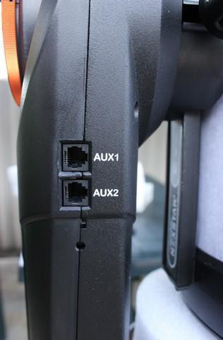

Разъемы AUX и микропереключатели
Обратите внимание, что при прямом подключении вашего гаджета к телескопу, вы сможете получать данные из сети Интернет только через мобильный канал (3G).

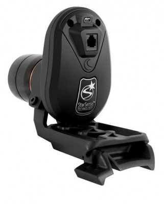

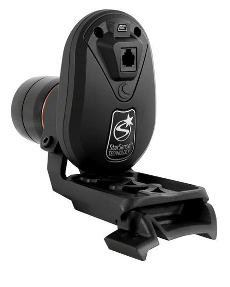

Для начинающих астрономов-любителей, которым сложно ориентироваться на небе, Celestron предлагает весьма удобный аксессуар – систему StarSense AutoAlignment. Она представляет собой интегрированную цифровую камеру, которая крепится к оптической трубе телескопа вместо искателя с красной точкой и подключается в один из AUX разъемов.
Напомним, что принцип действия данной системы прост и гениален. После включения телескопа специальная камера, установленная на телескоп, делает несколько снимков звездного неба с короткими экспозициям. Далее специальное программное обеспечение, «зашитое» в пульте управления, идентифицирует звезды, видимые на данных снимках, и строит математическую модель небесной сферы для данного пункта наблюдений и в данное время. После чего ваш телескоп готов к наблюдениям, а на весь процесс при этом уходит не более трех минут. Таким образом, от вас потребуется лишь установить и включить телескоп, после чего, запустив SkyPortal, настроить телескоп одним нажатием на экран дисплея!
Обзор новой серии телескопов Celestron - NexStar Evolution 26 Август 2016 21:41 четвертое

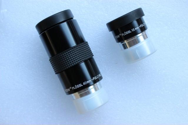

Окуляры, к слову сказать, весьма хорошие. Они имеют зеленое мультипросветление и формируют качественное изображение. В сочетании с трубой 9,25 " модели они дают увеличения 59х и 180х.
Труба достаточно компактна, как для такого большого диаметра объектива, и имеет всего 550 мм в длину. Оптика покрыта высококачественным просветлением StarBright XLT, которое не только минимизирует светопотери и блики в системе, но и повышает контраст астрономических объектов. Благодаря закрытой трубе охлаждение оптики протекает равномернее, чем в телескопах Ньютона.
Максимальное полезное увеличение зависит от модели и составляет соответственно: 354х для 6 "модели, 480х для 8 " и 555х для 9,25 ".

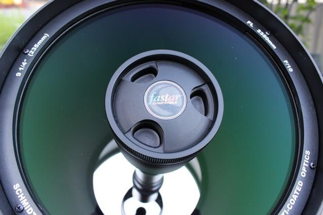

Труба имеет еще одну особенность. Она относится к категории «Fastar» совместимых, а это значит, что вторичное зеркало телескопа в юстировочной оправе закреплено на корректоре при помощи наружного накидного кольца с накаткой. Сняв его, можно вынуть вторичное зеркало и установить на его место специальную корректирующую оптику типа HyperStar от компании Starizona для астросъемки со сверхвысокой светосилой.
