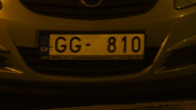

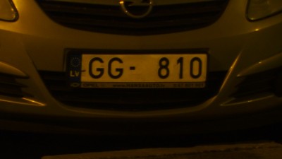

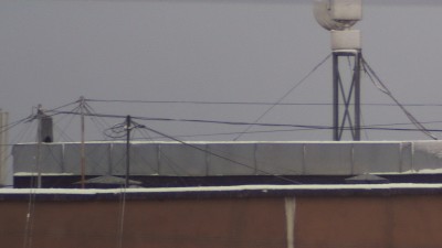

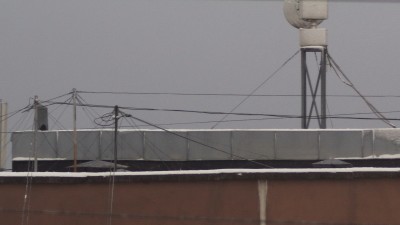

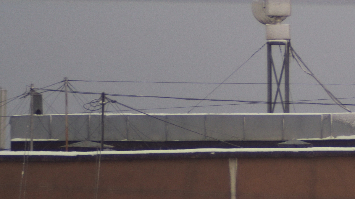

Пару фото для любителей проводов изоляторов и прочей утвари Рефракторы SW StarTravel 102/500 и 120/600 15 Март 2018 16:00
Фото без обработки, кроп края кадра ~1/4 от снимка
и затем ресаиз 50%, расстояние до объекта ~0.5 и 0.2 km
SW 102/500 F/5 без диафрагмы, самый край во всей красе, в центре изображение заметно лучше.
600 15 Март 2018 16:00 четвертое

SW 102/500, F/7 с диафрагмой до 70mm (хроматизм практически изчез, контраст увеличился)

SW 102/500, F/5 (Тут хроматизм заметен только при переходе к резким контрастам)

SW 102/500, F/7 (Сверял с APO объективом 500mm F6 результат практически одинаков)

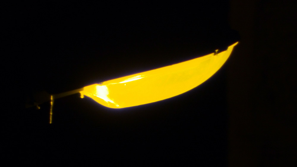

Сообщение  Заголовок сообщения: Re: Рефракторы SW StarTravel 102/500 и 120/600  |  Добавлено: 15.03.2018 16:23

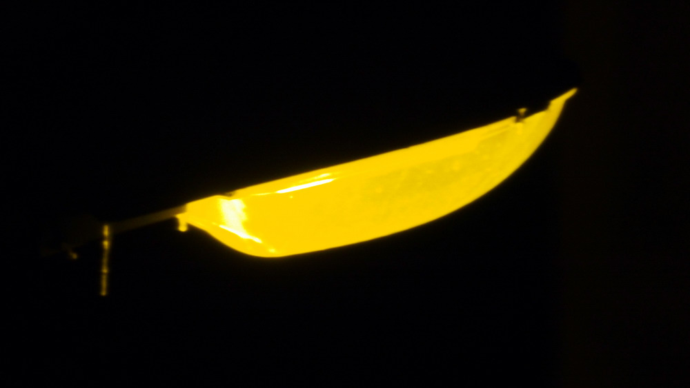

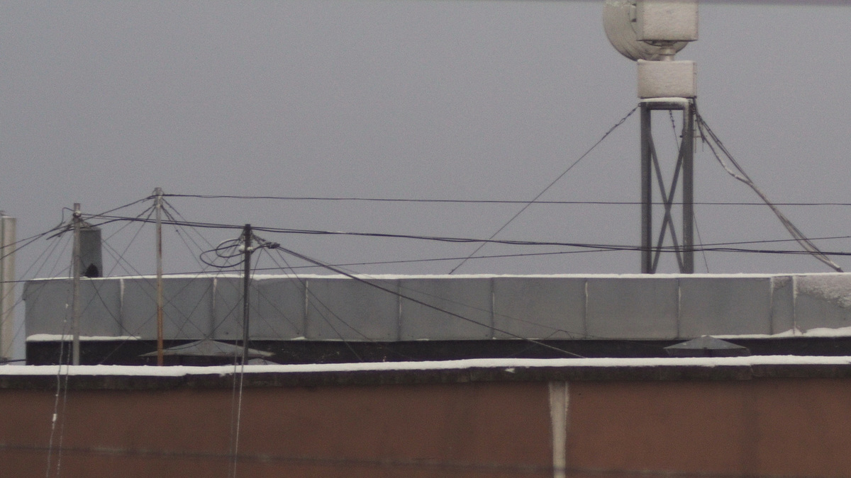

Не так давно сделал фото тест
SW 120/600+BL4.4x (2640mm) vs MAK 180/2700 в равных условиях.
Расстояние до объекта ~160m,
НИ какой обработки кроме ресайза не применялось !
Контрастный объект (фонарь) что близко к ярким объектам при наблюдениях:
Комментарий к файлу: SW 120/600 + BL4.4x, ISO 2000, 1/10s
600 15 Март 2018 16:23 четвертое
Комментарий к файлу: SW MAK 180, ISO 2000, 1/15s
600 15 Март 2018 16:23 третье
И менее контрастный объект:
Комментарий к файлу: SW 120/600 + BL4.4x, ISO 2000, 3.2s
600 15 Март 2018 16:23 второе
Комментарий к файлу: SW MAK 180, ISO 2000, 2.5s
600 15 Март 2018 16:23 первое
