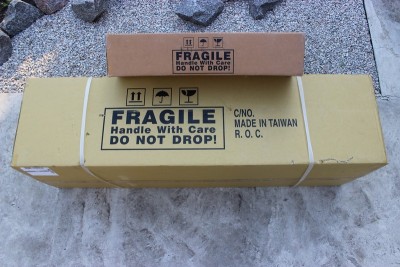

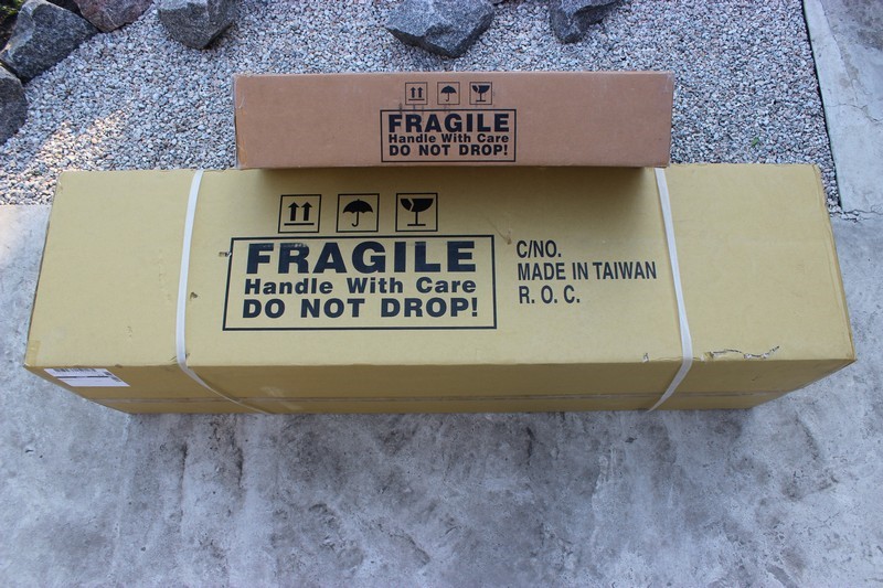

Но обо всем по порядку. Забирая на отделении перевозчика коробки с телескопом, я в первый момент даже слегка разволновался. Так как одна из них, в которой лежала труба телескопа, оказалась весьма внушительной по размеру (1280х410х340 мм). Вторая коробка, в которой были сложены детали монтировки, напротив, оказалась достаточно компактной (640х630х140).
К счастью, коробки быстро и вполне комфортно устроились в багажнике моего автомобиля. Уже вечером следующего дня «дали погоду», и я приступил к распаковке.

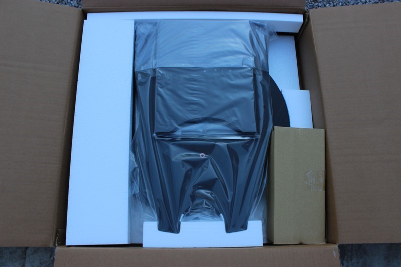

Сразу оговорюсь, что качество упаковки очень хорошее. Просто, лаконично и очень надежно. Качественный картон, двойной ящик, фигурный пенопласт. Все, как положено.

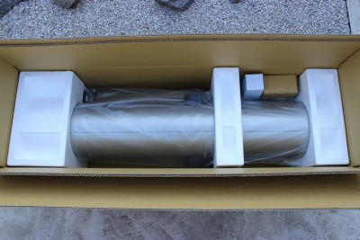

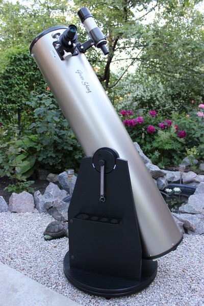

Начал я с большого ящика. Первое, что сразу бросилось в глаза, так это необычный для телескопов, очень приятный серебристый цвет трубы. Как потом оказалось, этот цвет достаточно оптимален. С одной стороны, он хорошо заметен в условиях слабого освещения, с другой, - отражает солнечные лучи и не дает трубе чрезмерно нагреться в процессе подготовки к наблюдениям, пока Солнце еще не зашло.

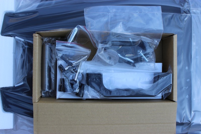

В компании с трубой в коробке также находились две небольшие коробочки, в которых были помещены: трубка искателя 8х50, стойка искателя, 2” 35мм удлинитель-экстендер, окуляр плессл 25 мм и батарейный блок питания для кулера охлаждения главного зеркала.

Коротко расскажу о каждом из этих аксессуаров.

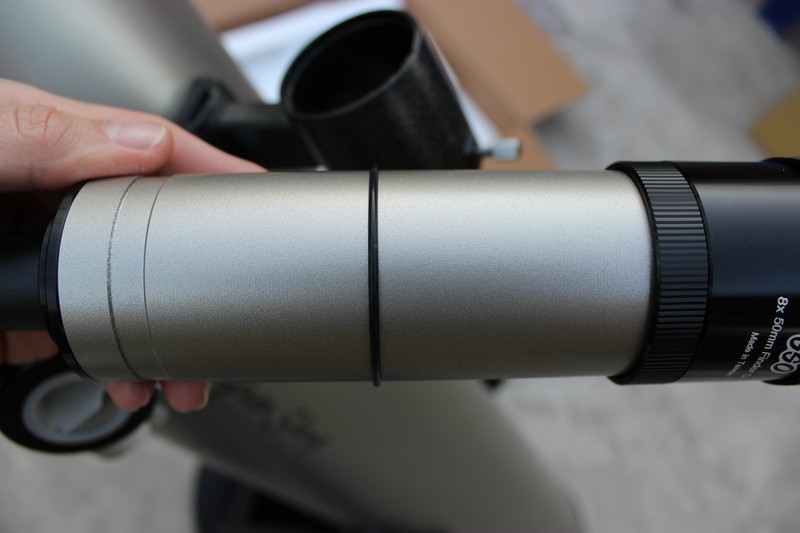

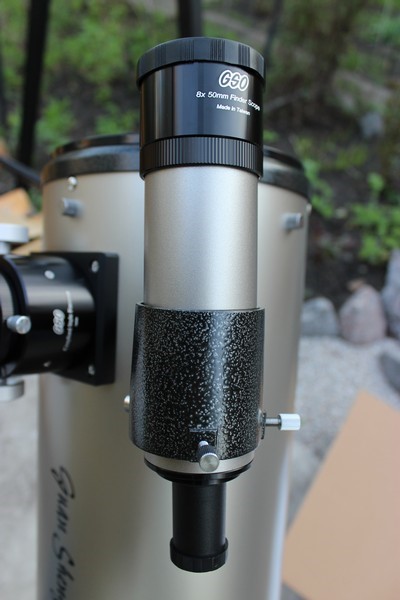

Искатель очень хороший. Качественная оптика с зеленым мультипросветлением, четко видимое перекрестие, простая фокусировка объективом. Стойка искателя, окрашенная молотковой краской, обеспечивает простую установку и снятие искателя с трубы. Благодаря двум юстировочным винтам, искатель без проблем совмещается с оптической осью объектива телескопа. Конструкция достаточно жесткая, так что при повторной установке юстировка искателя не сбивается. Главное, не забыть надеть на искатель уплотнительное резиновое колечко перед установкой в стойку (новички часто не понимают, что с ним делать).

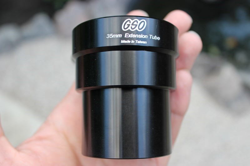

35 мм экстендер предназначен для удлинения трубки фокусировочного узла телескопа, он может понадобиться вам в тех случаях, когда ход фокусера оказывается недостаточным для наводки на резкость. Например, с некоторыми широкоугольными окулярами.

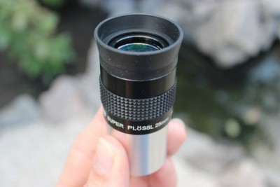

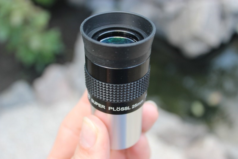

Штатный 25мм окуляр также классичен, как и сам инструмент: большая 21 мм глазная линза, качественное зеленое мультипросветление. С этим окуляром телескоп имеет увеличение 48х и поле зрение немногим более одного градуса в поперечнике (примерно два диска Луны в полнолуние).

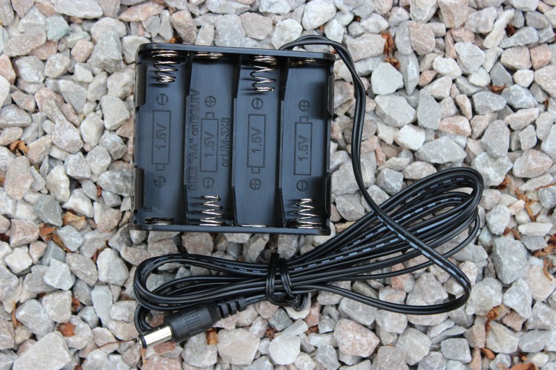

Батарейный блок питания рассчитан на 8 батареек типа АА, которые должны выдавать напряжение в 12В. Батарейный блок открытый и не имеет никаких креплений, поэтому пользоваться им не слишком удобно.

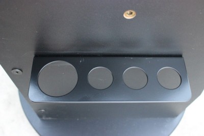

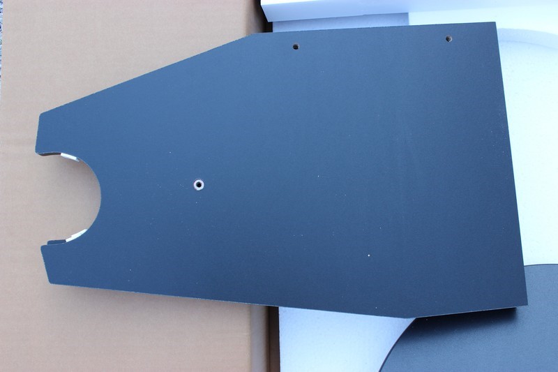

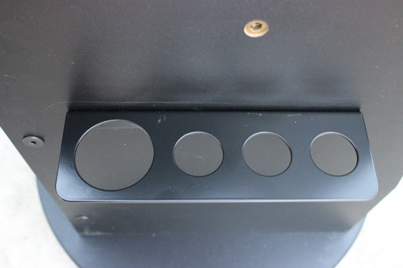

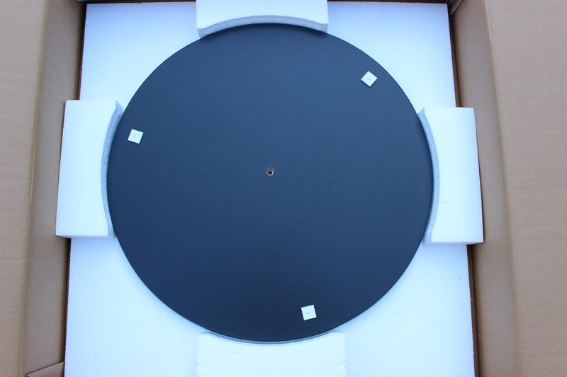

Две высокие 575мм “боковушки”, “средник” и два диска основания диаметром 500 мм - все из ламинированного черного ДСП толщиной 18 мм с хорошей торцовкой. Плюс пригоршня мебельных конфирматов, квадратики из фторопласта и, собственно, монтировка готова.
Обзор телескопа Arsenal-GSO 8" Dobson Classic 11 Июнь 2018 21:31 десятое
Обзор телескопа Arsenal-GSO 8" Dobson Classic 11 Июнь 2018 21:31 девятое
Обзор телескопа Arsenal-GSO 8" Dobson Classic 11 Июнь 2018 21:31 восьмое

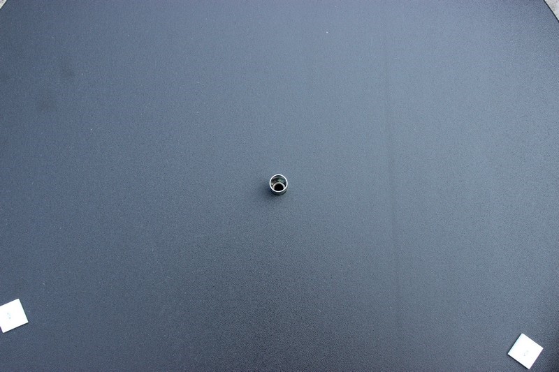

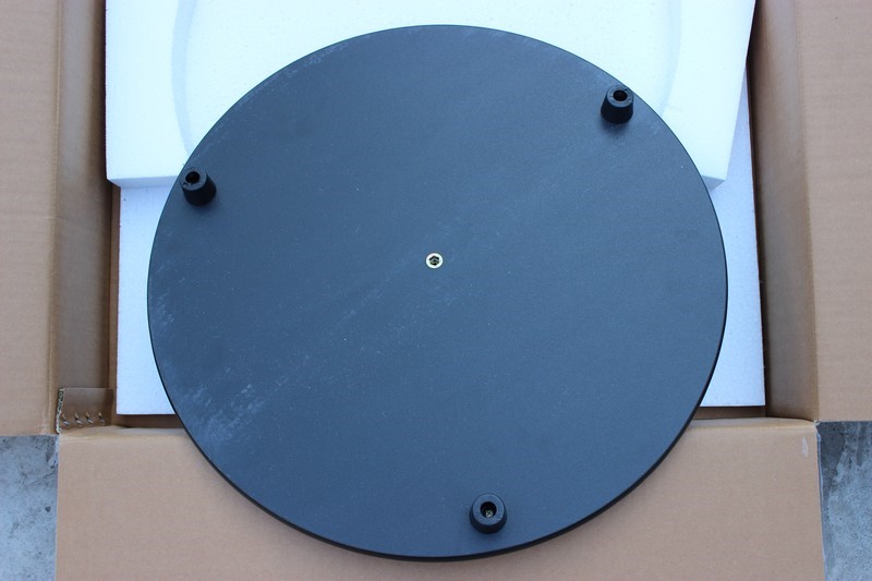

Собирать ее удобнее с соединения “боковушек” и “средника”, а затем, перевернув их широкой частью вверх, водрузить на них диск основания тумбы, зафиксировав его конфирматами.
Обзор телескопа Arsenal-GSO 8" Dobson Classic 11 Июнь 2018 21:31 седьмое
Остается только закрепить три пластиковые ножки на втором диске и вставить в него по центру трубку – ось. После этого надеваем собранную перед этим тумбу на ось, фиксируя все прижимным винтом с миниатюрным подшипником.

Тут есть один “лайфхак”: для того, чтобы тумба монтировки свободно вращалась по горизонтали, натрите ее диск снизу мебельным полиролем (лучше с воском), это даст возможность ДСП скользить по фторопласту максимально мягко.

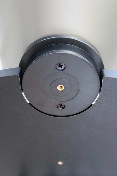

Теперь можно вернуться к трубе. По бокам к ней прикреплены две прочные пластиковые оси диаметром 100 мм, которые служат для установки трубы на монтировку.
Обзор телескопа Arsenal-GSO 8" Dobson Classic 11 Июнь 2018 21:31 второе

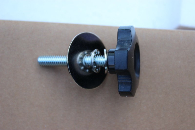

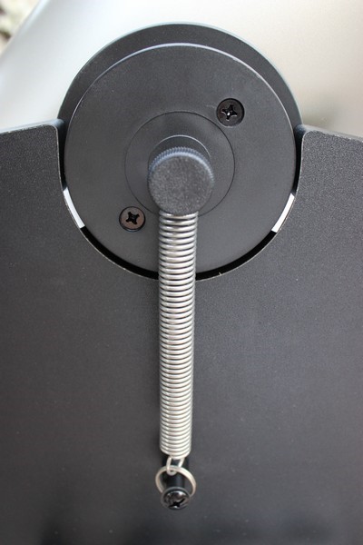

Для обеспечения прижима и плавности хода, к осям, по их центру, крепятся пружины. Крепление производится специальными винтами, при этом на второй конец пружин нужно надеть входящие в комплект кольца, которые фиксируются на штифтах монтировки, о которых я упоминал выше.
Обзор телескопа Arsenal-GSO 8" Dobson Classic 11 Июнь 2018 21:31 первое

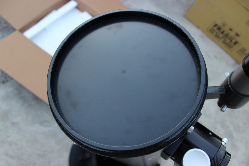

Труба телескопа металлическая, прочная и легкая. Прочность трубы достигается благодаря наличию колец жесткости на обоих концах трубы. Переднее кольцо используется также для фиксации крышки трубы телескопа, а заднее служит опорой для оправы главного зеркала. Крышка трубы пластиковая и фиксируется в трубе на трении. Наружный диаметр трубы 230 мм, а длина 1150 мм. Внутри труба покрыта качественной черной матовой краской.
Обзор телескопа Arsenal-GSO 8" Dobson Classic 11 Июнь 2018 21:37 девятое
Обзор телескопа Arsenal-GSO 8" Dobson Classic 11 Июнь 2018 21:37 восьмое

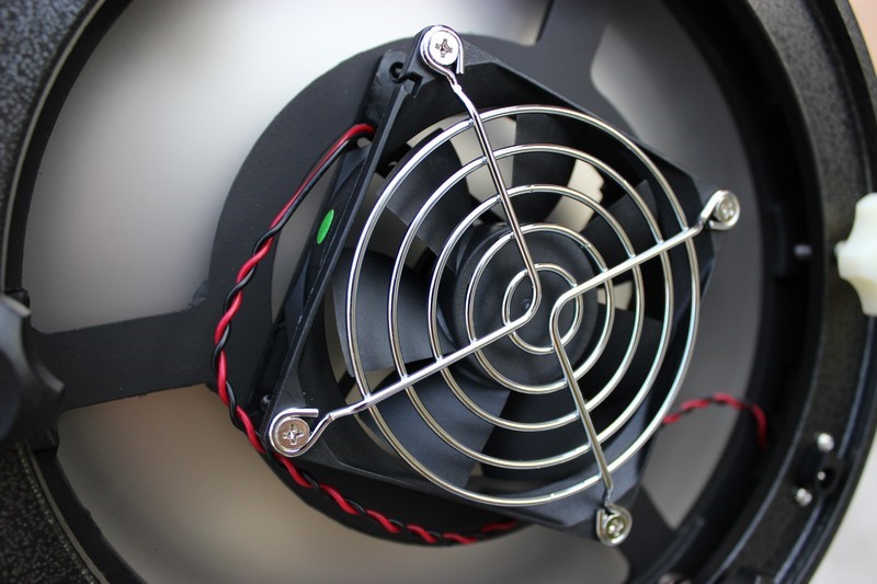

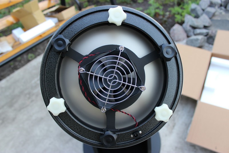

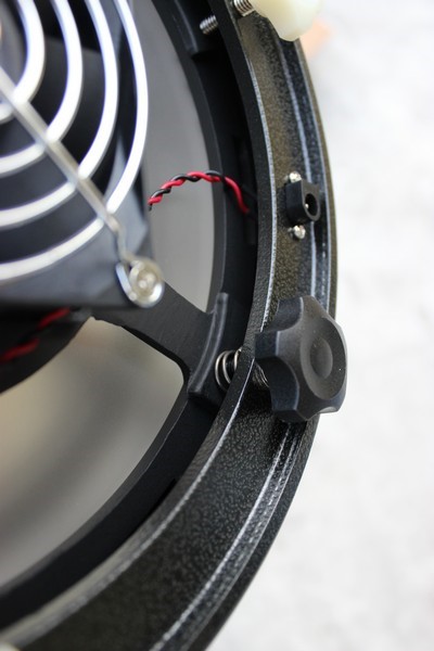

Оправа главного зеркала заслуживает отдельного внимания, на ней расположены две группы винтов: юстировочные, с черными пластиковыми ручками, и фиксирующие, с таким же, но белыми. Юстировочные винты подпружинены, это, несомненно, плюс. Кроме того, на оправе закреплен 80 мм вентилятор, предназначенный для обдува главного зеркала телескопа. Рядом расположен разъем питания для вентилятора (12В). Стоит отметить, что при последующем проведении наблюдений охлаждение зеркала с помощью этого вентилятора существенно сократило время термостабилизации главного зеркала, не давая при этом сколь-нибудь заметных вибраций. Это позволило использовать обдув и в процессе наблюдений.
Обзор телескопа Arsenal-GSO 8" Dobson Classic 11 Июнь 2018 21:37 седьмое
Обзор телескопа Arsenal-GSO 8" Dobson Classic 11 Июнь 2018 21:37 шестое
Обзор телескопа Arsenal-GSO 8" Dobson Classic 11 Июнь 2018 21:37 пятое

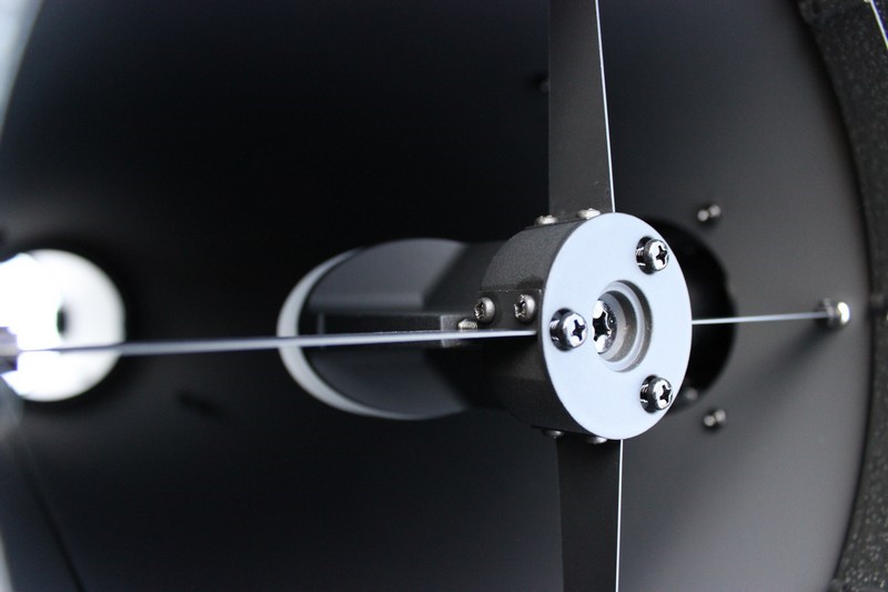

От оправы главного зеркала перейдем ко вторичному. Оправа вторичного зеркала в этой модели претерпела изменения по сравнению с тем, что было ранее. Теперь 50 мм вторичное зеркало наклеено на металлическую площадку и, соответственно, отсутствует пластиковая оправа, которая приводила в некоторых случаях к деформации зеркала при перепаде температур. Таким образом, возможность возникновения такой проблемы полностью устранена. Юстировочный узел вторичного зеркала имеет подпружиненный центральный винт, это является стандартным решением. Что приятно, так это то, что он и три юстировочных винта предназначены под обычную крестовую отвертку, и они легко регулируются, не меняя инструмента.

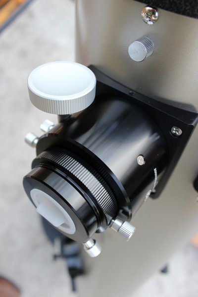

Телескоп оснащен односкоростным Крейфорд-фокусером со шкалой. Он очень плавный с регулировкой прижима. Запас хода позволяет без проблем использовать большие широкоугольные окуляры, его даже хватает для фокусировки специализированных астрокамер, однако он недостаточен для DSLR фотокамеры. К слову сказать, экстендер, входящий в комплект, мне так и не пригодился. В целом, по механике фокусера, как и всегда у GSO, все на высшем уровне!

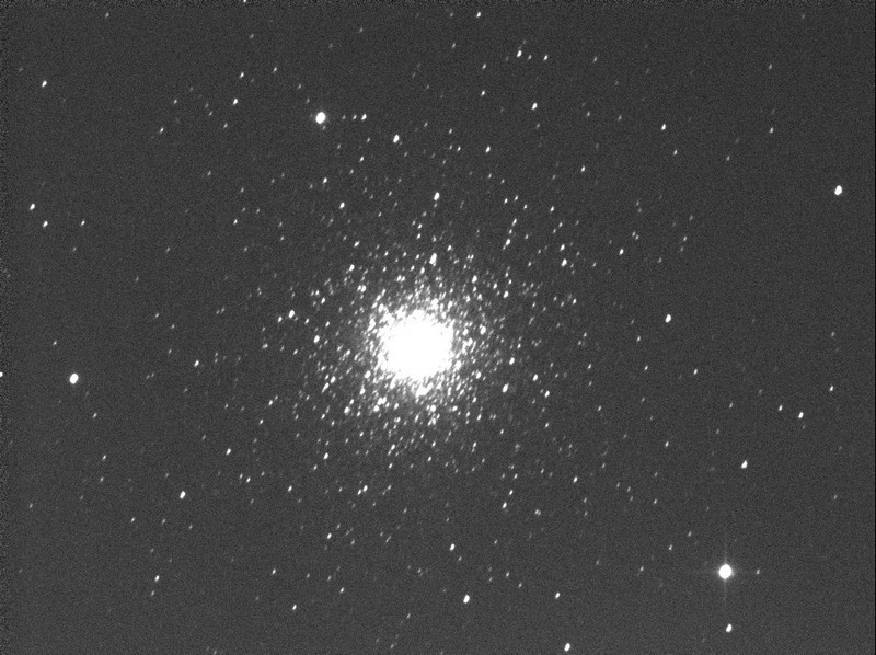

Установив вместо окуляра CCD камеру и подключив ее к ноутбуку, я попробовал съемку короткими выдержками в режиме live stacking. Вот один из результатов.
Обзор телескопа Arsenal-GSO 8" Dobson Classic 11 Июнь 2018 21:37 второе
Шаровое скопление М3 (7 кадров по 5 сек.)

Сообщение  Заголовок сообщения: Re: Обзор телескопа Arsenal-GSO 8" Dobson Classic  |  Добавлено: 12.06.2018 20:01
Ага вступление пропустил .....

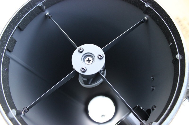

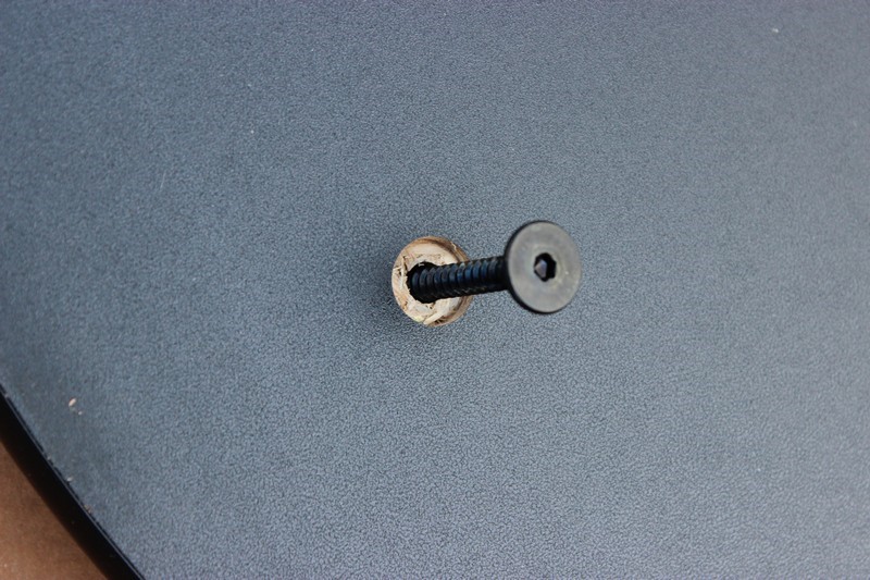

О трубе - смутило, серое чернение внутри скопа:
download/file.php?id=12548&mode=view
или это только на фото так плохо выглядит ?
Сообщение  Заголовок сообщения: Re: Обзор телескопа Arsenal-GSO 8" Dobson Classic  |  Добавлено: 12.06.2018 20:48
Это на фото так получилось.
GSO хорошо чернит трубы внутри.
Обзор телескопа Arsenal-GSO 8" Dobson Classic 12 Июнь 2018 20:48
