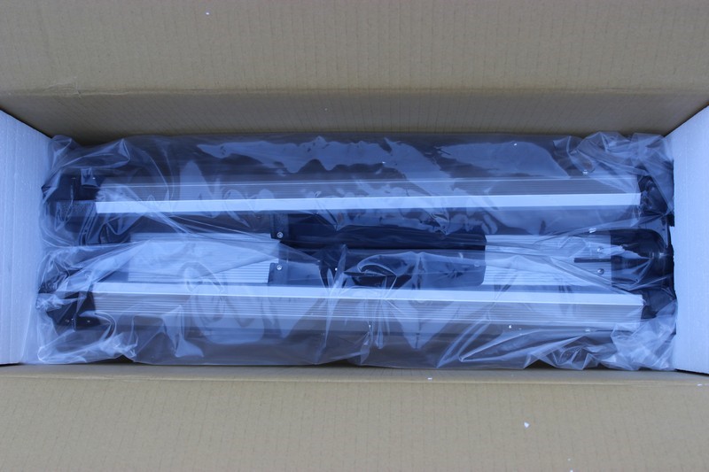

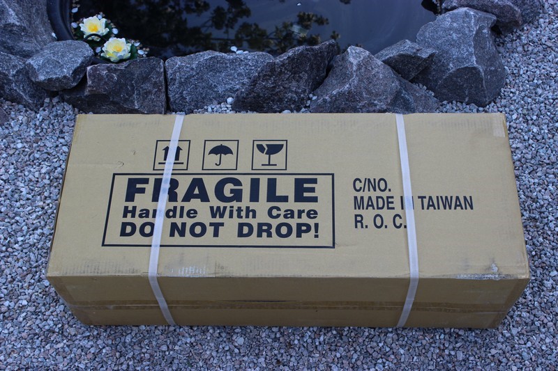

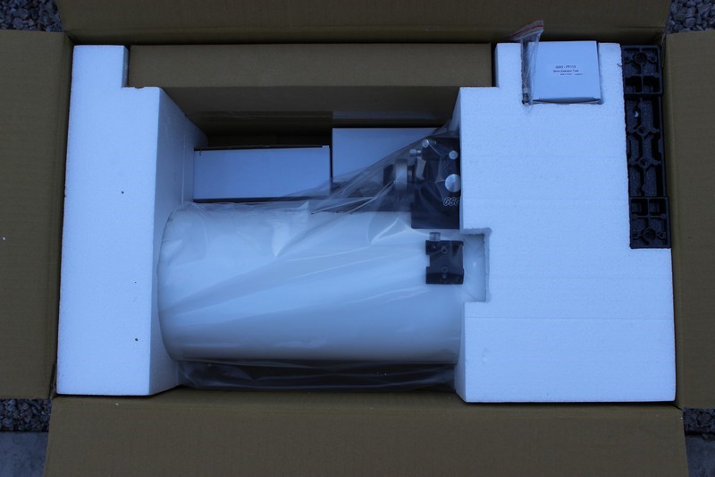

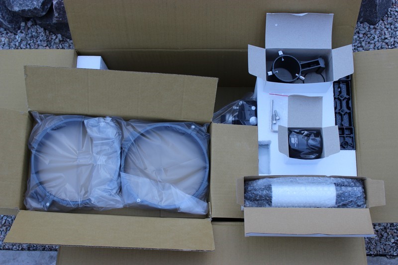

Опишу полученный мной комплект детальнее. Упаковано все, как, впрочем, и всегда у GSO, на отлично. Риск повреждений при транспортировке сведен к возможному минимуму.
Коробка с монтировкой имеет размеры 850х250х350 мм, а габариты упаковки с трубой составляют 650х410х250 мм.

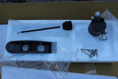

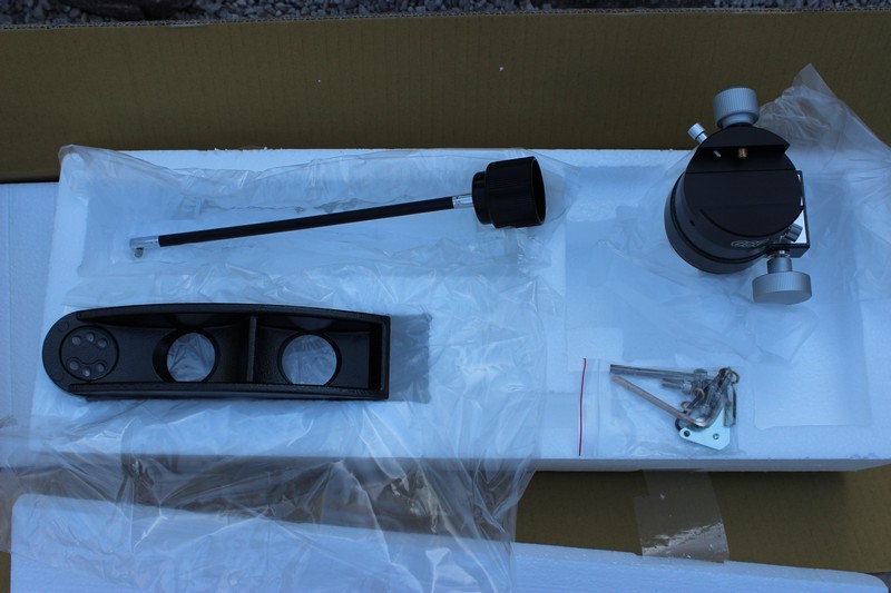

В коробке монтировки, кроме штатива с азимутальным узлом, находятся: перо полувилки, крепеж с набором инструментов, головка движений по высоте и удлиненная ручка для механизма тонких движений. Ее можно по желанию устанавливать на любую из осей. При необходимости можно приобрести и вторую ручку (ручка тонких движений Arsenal 28 см для AZ3, артикул 2470 AR).

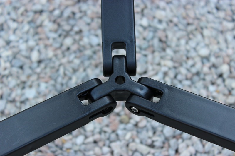

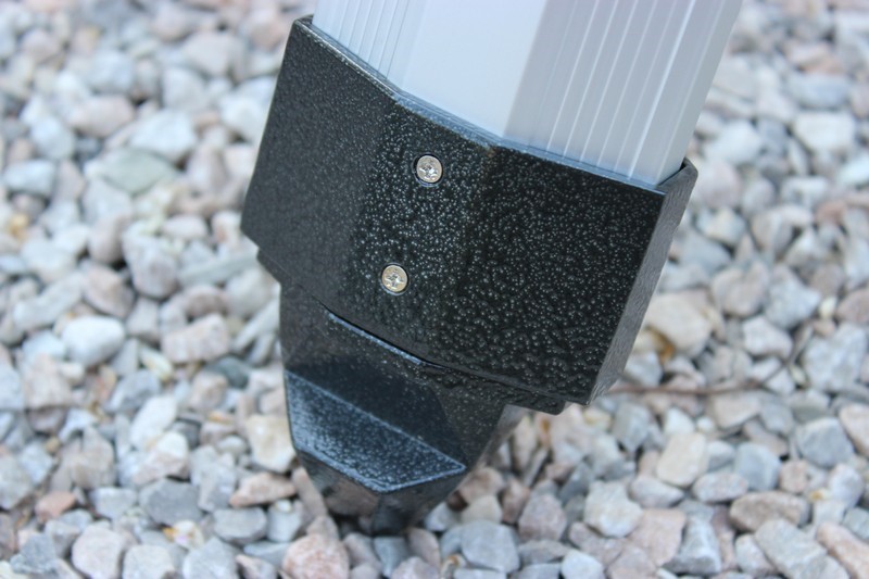

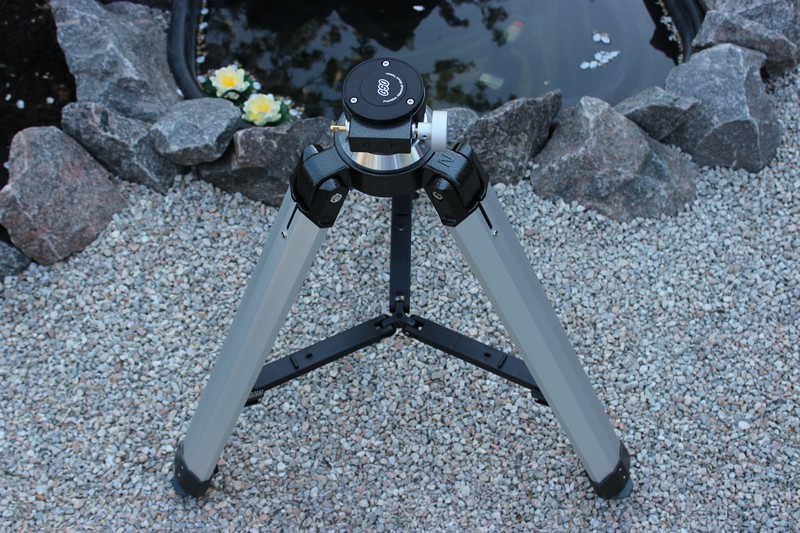

Первое впечатление от штатива – очень надежный. Ноги, выполненные из трапециевидного алюминиевого профиля, полые внутри. В них располагаются выдвижные секции, изготовленные по аналогичной технологии. За счет такой конструкции ноги очень жесткие и при этом легкие. По надежности они могут вполне соперничать с тяжелыми трубчатыми штативами дорогих монтировок. Фиксация ног по высоте производится металлическими винтами с пластиковыми ручками, расположенными с тыльной части ног. На конце каждой из ног находится наконечник со ступенькой для вдавливания ногой в грунт для лучшей установки. Наконечники массивные и острые, по прочности они мало уступают советским геофизическим штативами. Правда, есть нюанс - при всей своей основательности, изнутри у них имеются полости, в которые будет забиваться грунт во время эксплуатации.
Обзор комплекта: монтировка GSO AltAz, труба Arsenal-GSO 150 14 Июнь 2018 19:50 пятое
Обзор комплекта: монтировка GSO AltAz, труба Arsenal-GSO 150 14 Июнь 2018 19:50 четвертое
Если хорошенько воткнуть штатив в грунт, создается впечатление, что это не штатив, а колонна, врытая в землю, ибо стоит он нерушимо, как скала.

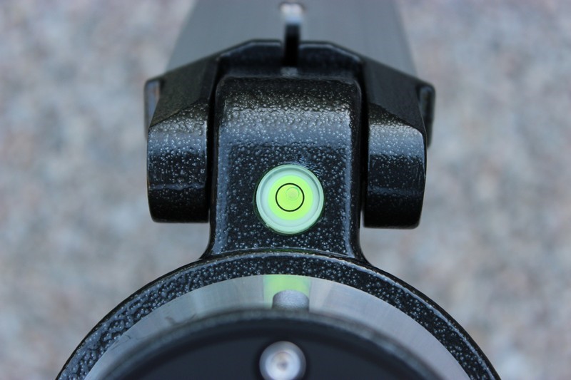

Сверху на штативе имеется отметка «север» и пузырьковый уровень. Между ногами монтировки находится достаточно прочная, складная, пластиковая распорка, связывающая их друг с другом. Жаль, что в комплекте не оказалось треугольной полочки для аксессуаров, которая обычно крепится на растяжки между ногами. Впрочем, ее отсутствие не сказывается на жестокости штатива. Кроме того, при необходимости переместить монтировку, демонтаж полочки ощутимо увеличивает время складывания ног для переноски.

Минимальная высота основания монтировки - 650 мм, а максимальная - 1000 мм. Дистанция между опорами раздвинутых ног 630-950 мм (в зависимости от того, насколько выдвинуты ноги).

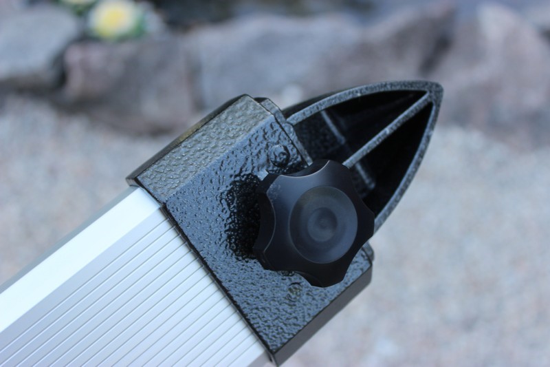

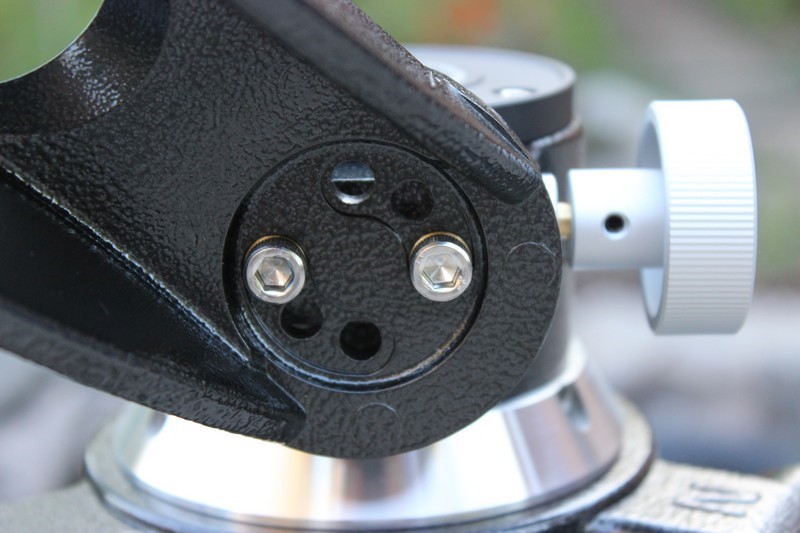

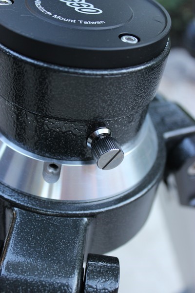

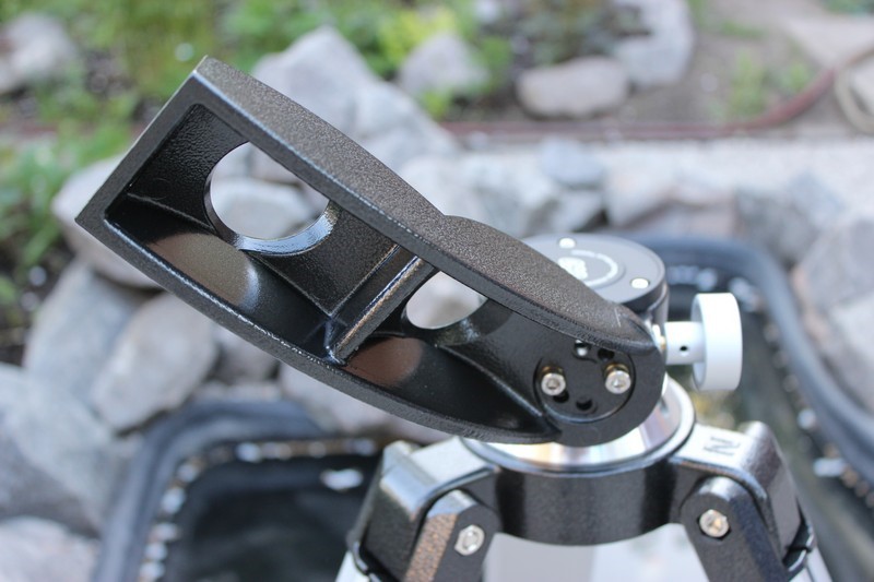

Но вернусь к самой монтировке. Перо полувилки может быть закреплено на азимутальном узле в трёх разных положениях (под наклоном 45 градусов и вертикально). Прямое положение хорошо подойдет для коротких труб или при наземных наблюдениях. Установка под углом лучше при использовании длинных астрономических труб.
Сообщение  Заголовок сообщения: Re: Обзор комплекта: монтировка GSO AltAz, труба Arsenal-GSO  |  Добавлено: 14.06.2018 19:58
Обзор комплекта: монтировка GSO AltAz, труба Arsenal-GSO 150 14 Июнь 2018 19:58 одинадцатое
Крепление производится двумя винтами с головкой под шестигранный ключ. Таким же образом сверху на стойку крепится головка движений по высоте. Обратите внимание, что ее можно прикрепить к перу двумя разными способами: узлом крепления трубы к центру монтировки (обычный вариант) и наружу (вариант для чрезмерно габаритных инструментов).

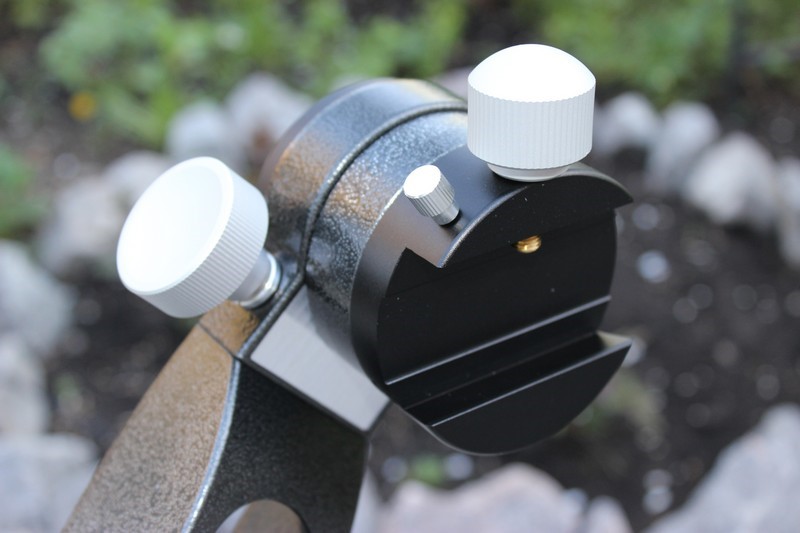

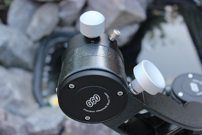

Узел движений по высоте имеет блок крепления типа «ласточкин хвост» под пластины стандарта Vixen с большим и удобным основным, и вторым вспомогательным, фиксирующими винтами. Они обеспечивают надежное, но в тоже время достаточно деликатное крепление трубы.

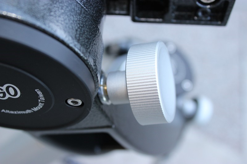

Оси монтировки поворачиваются на трении без существенных усилий. Это усилие можно отрегулировать затяжной гайкой (для этого надо снять крепежную плашку и декоративное кольцо вокруг затяжной гайки). Для тонкого наведения служат ручки тонких движений по осям. Они большие, удобные, выполнены из алюминиевого сплава, имеют накатку и приятны на ощупь. Один полный оборот ручки соответствует примерно 2 градусам на небесной сфере. На каждой из осей имеются винты фиксации наводки. Ими можно зафиксировать достигнутое положение, например, при земных наблюдениях или при смене тяжелого окуляра.

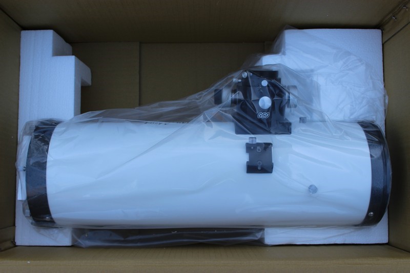

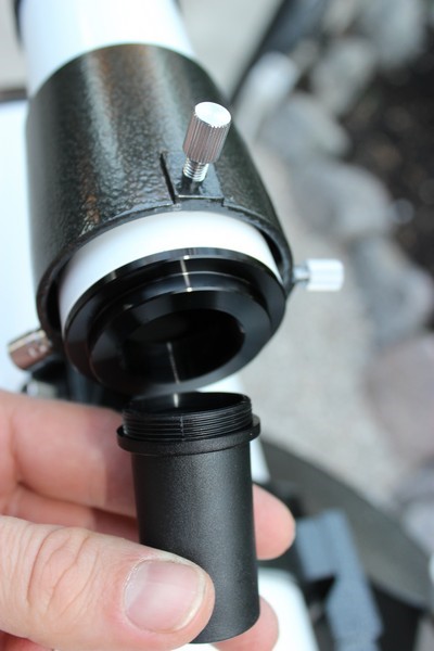

Теперь опишу трубу и ее комплектацию. В коробке с трубой, кроме нее самой, находятся: переходник-экстендер 35 мм, искатель 8х50 со стойкой, кольца для трубы, пластина крепления типа “ласточкин хвост” и винты крепления с шестигранным ключом.

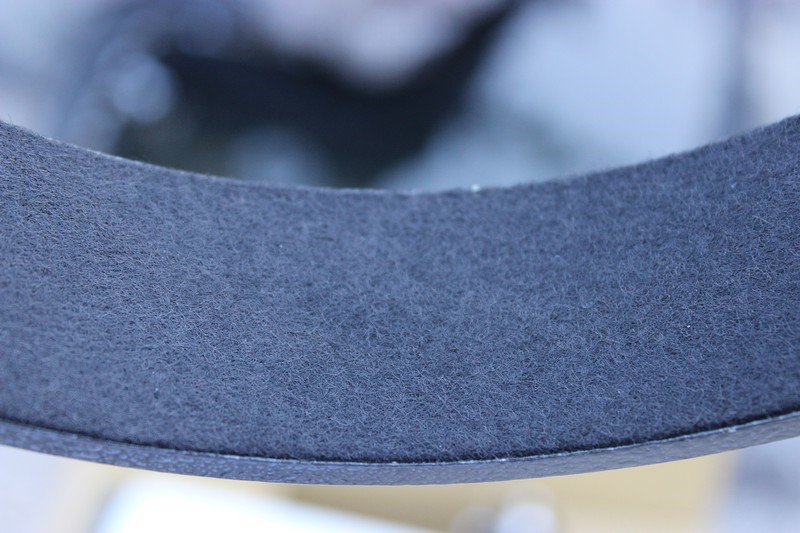

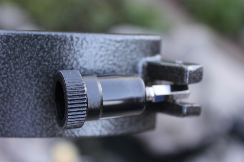

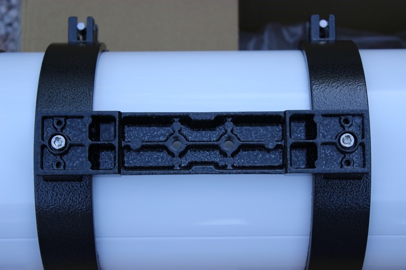

Кольца выклеены изнутри фетром и садятся на трубу очень плотно. Поэтому лучше сразу расположить их так, как нужно, а именно максимально придвинув одно из них к фокусировочному узлу. Только в таком положении можно добиться балансировки трубы телескопа. Зажим колец производится накидными винтами с пластиковыми ручками. К кольцам с помощью винтов крепится пластина “ласточкин хвост”.
Обзор комплекта: монтировка GSO AltAz, труба Arsenal-GSO 150 14 Июнь 2018 19:58 третье
Обзор комплекта: монтировка GSO AltAz, труба Arsenal-GSO 150 14 Июнь 2018 19:58 второе
Обзор комплекта: монтировка GSO AltAz, труба Arsenal-GSO 150 14 Июнь 2018 19:58 первое
Перед установкой колец вставьте стойку искателя в гнездо и зафиксируйте ее там. Если этого не сделать на данном этапе сборки, установленные кольца не дадут вам это сделать впоследствии. Надо сказать, что комплектный искатель весьма хорош и имеет качественно просветление. При необходимости его окулярная часть легко вывинчивается, а вместо нее может быть установлена камера для гидирования. Это может быть полезно в том случае, если вы захотите использовать данную трубу по ее основному назначению – астрофото.

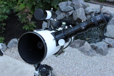

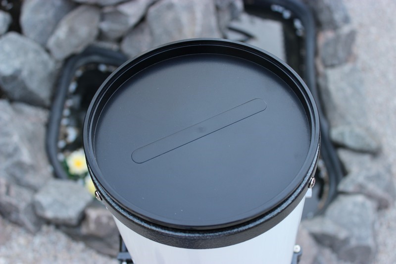

Сама оптическая труба имеет непривычно короткую длину 560 мм . Она металлическая, с обеих концов дополнительную жесткость ей придают специальные кольца. В переднее кольцо на трении устанавливается пластиковая крышка, закрывающая трубу во время хранения и транспортировки. Заднее кольцо является основой для оправы главного зеркала. Внутри труба покрыта качественной черной матовой краской.
Обзор комплекта: монтировка GSO AltAz, труба Arsenal-GSO 150 14 Июнь 2018 20:01 одинадцатое
Обзор комплекта: монтировка GSO AltAz, труба Arsenal-GSO 150 14 Июнь 2018 20:01 десятое
Обзор комплекта: монтировка GSO AltAz, труба Arsenal-GSO 150 14 Июнь 2018 20:01 девятое

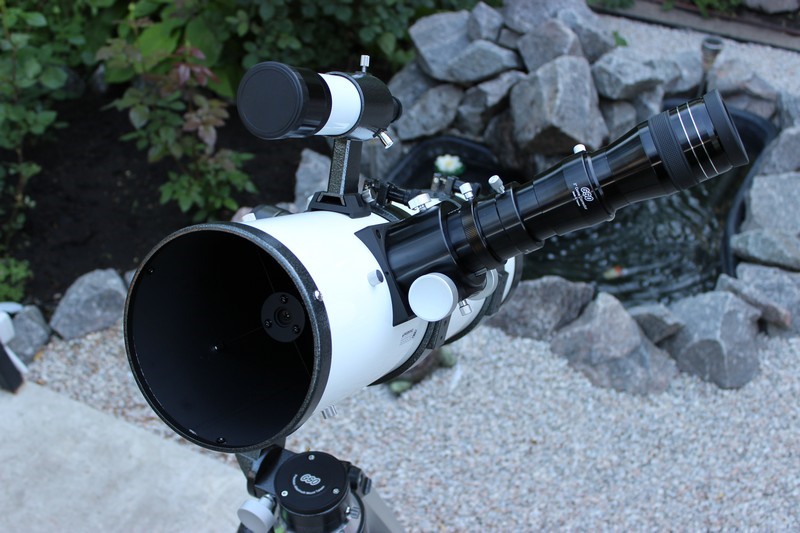

Что еще не привычно во внешнем виде трубы, так это расположенный достаточно далеко от переднего края трубы фокусер. К слову сказать, это прекрасный двухскоростной 2” Крейфорд со шкалой.
Обзор комплекта: монтировка GSO AltAz, труба Arsenal-GSO 150 14 Июнь 2018 20:01 восьмое

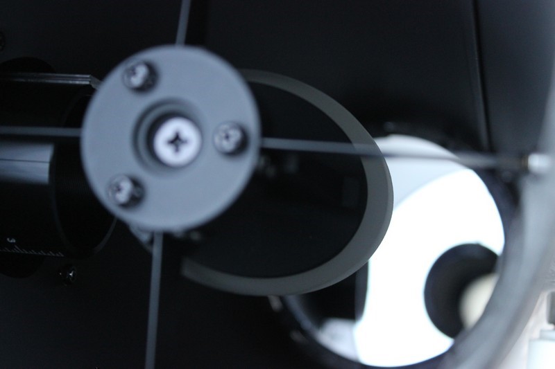

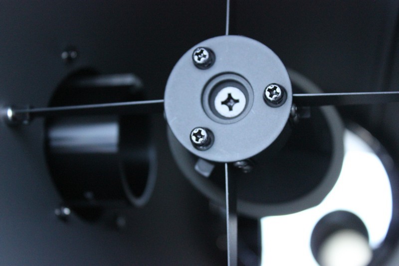

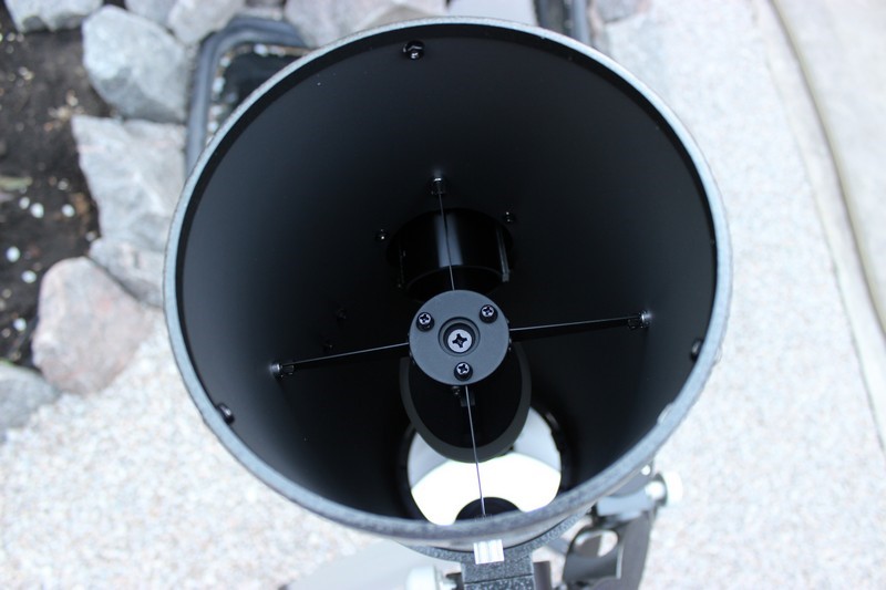

При взгляде внутрь трубы, внимание привлекает огромное для такого относительно небольшого телескопа вторичное зеркало диаметром 68мм! Это сделано для того, чтобы обеспечить большой вынос фокальной плоскости за пределы трубы и при этом иметь большое практически невиньетированное поле зрения. Правда, за это нужно заплатить 45% центральным экранированием, но для фотографического инструмента такой вариант является вполне приемлемым.
Обзор комплекта: монтировка GSO AltAz, труба Arsenal-GSO 150 14 Июнь 2018 20:01 седьмое
Узел вторичного зеркала крепится к трубе при помощи стальных растяжек толщиной 0,8 мм. Сама же «вторичка» приклеена на профильную литую площадку. Юстировка производится с помощью винтов с крестовой головкой, расположенных на узле крепления вторичного зеркала.
Обзор комплекта: монтировка GSO AltAz, труба Arsenal-GSO 150 14 Июнь 2018 20:01 шестое

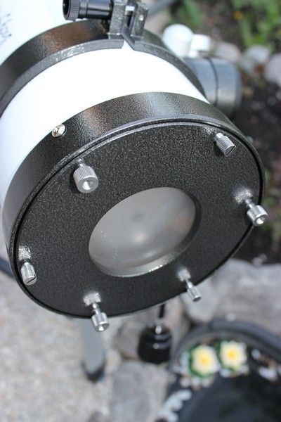

Главное зеркало опирается на три пробковых опоры и крепится к подвижной части оправы тремя лапками из плотной резины. Сами лапки прикреплены к оправе парой винтов. Юстировка главного зеркала производится перемещением подвижной части оправы с помощью винтов с накаткой, трех подпружиненных юстировочных (они побольше) и трех фиксирующих (они, соответственно, поменьше).
Обзор комплекта: монтировка GSO AltAz, труба Arsenal-GSO 150 14 Июнь 2018 20:01 пятое
Телескоп прибыл с хорошей заводской юстировкой, но все же определенная коррекция была необходима, что вполне нормально, учитывая высокую светосилу инструмента и, как следствие, повышенные требования к качеству юстировки при достаточно высокой ее сложности.

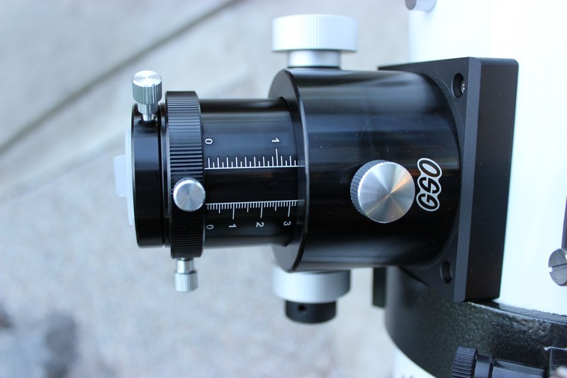

Не стоит, однако, забывать, что это в первую очередь фотографический инструмент, в котором ход фокусера рассчитан, исходя из потребностей специализированных астрокамер и DSLR фотоаппаратов. Впрочем, при использовании комакорректора наличие экстендера будет далеко не лишним.

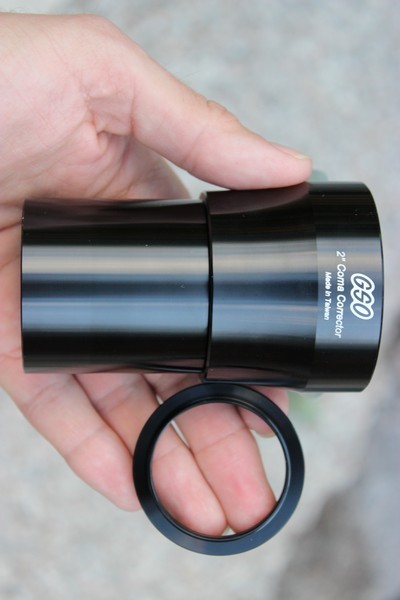

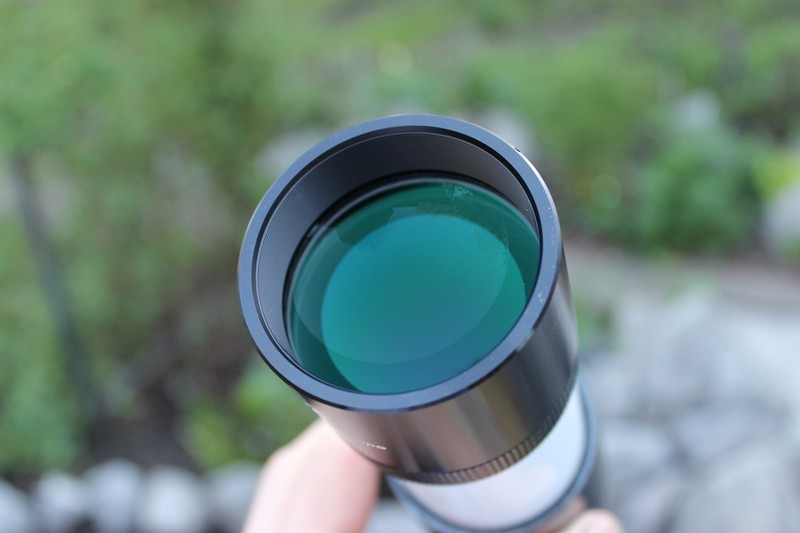

Скажу несколько слов и о комакорректоре, так как он является существенно важным элементом для обеспечения качества изображения, даваемого телескопом.
Обзор комплекта: монтировка GSO AltAz, труба Arsenal-GSO 150 14 Июнь 2018 20:01 третье
Он двухкомпонентный, 4-х линзовый, и удлиняет фокусное расстояние телескопа примерно в 1.15х. Максимальная коррекция комы достигается при использовании адаптера 2"- 1.25", т.е. при наблюдении с 1.25" окулярами. А вот многие 2" окуляры понадобится слегка выдвинуть из втулки корректора.
Втулка для посадки окуляра крепится к корпусу корректора по наружной резьбе М48х0.75.
На эту же резьбу, вместо втулки, можно накрутить прилагающийся Т-адаптер (с наружной резьбой М42х0.75) для присоединения Т-колец для фотокамеры. Т-адаптер имеет действующую толщину 6.4 мм.

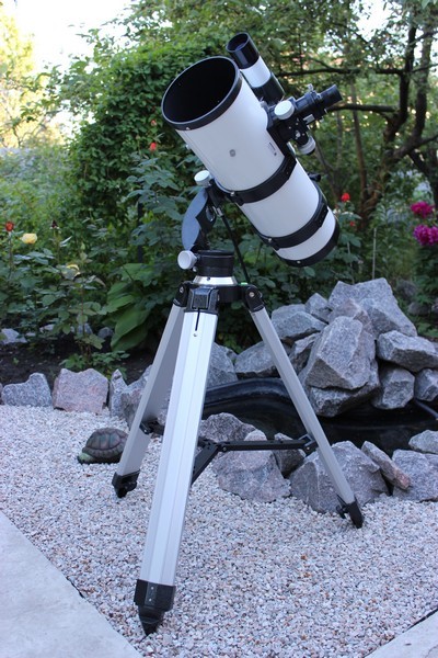

Визуальные наблюдения показали, что Ньютон 1:4, даже с таким большим экранированием, показывает очень контрастное изображение лунной поверхности и некоторые детали в облаках Юпитера. Качество же картинки ограничивалось большей частью атмосферной турбулентностью.
Но полностью инструмент раскрывается за городом, под хорошим черным небом. На бескрайние звездные поля Млечного пути можно смотреть часами. Использование 20мм 100 градусного окуляра дает огромное, почти 3-х градусное поле при увеличении в 35х. Шикарно выглядели рассеянные звездные скопления и протяженные туманности. Для последних нужно было использовать специальный DSO фильтр.
Надо сказать, что в процессе наблюдений прекрасно показала себя монтировка. Она обеспечивала очень комфортное наведение на объекты и точное и легкое слежение за ними. При этом она быстро справлялась с вибрациями, возникающими после прикосновения к ней.

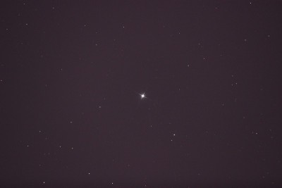

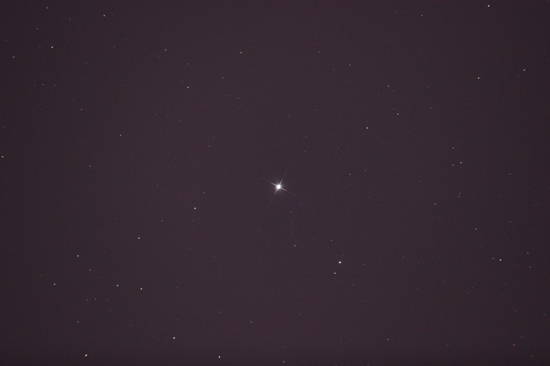

Обзор был бы неполным, если бы не было фотографии, полученной с помощью этого телескопа. Так как, к сожалению, обеспечить ведение за объектами данная монтировка не может, для примера приходится ограничиться снимком окрестностей Полярной звезды.
Обзор комплекта: монтировка GSO AltAz, труба Arsenal-GSO 150 14 Июнь 2018 20:01 первое
Canon D600 ISO 1600 10 сек. одиночный кадр. Размер кадра 1,85х1,23 град. Видны звезды до 14 зв. величины

В целом, телескоп полностью оправдал возложенные на него ожидания. Он компактный и достаточно универсальный. При визуальных наблюдениях с его помощью достигается желаемый “вау-эффект” от наблюдений с широким полем. Он однозначно имеет большой потенциал как светосильный астрограф с большим фотографическим полем.
В обоих случаях использование комакорректора в комплекте с ним более чем оправдано.
Монтировка легко разбирается и помещается в багаже, вполне может выдержать значительную нагрузку вплоть до 200 мм короткофокусных Ньютонов. Она удобна и надежна в эксплуатации.
И труба, и монтировка, и комакорректор однозначно могут быть рекомендованы любителям астрономии как в таком сочетании, как было описано в данном обзоре, так и как элементы других комплектов.

И минус то что фокусёр не юстируется(хотя и двускоростной!),и это тоже не очень хорошо,хотя и не критично. Передняя крышка для трубы, как по мне то немого слабовата одевается-(цепляется) за трубу,могли бы захват немного больше сделать,хотя у меня не спадала ни разу.Спасибо Андрей за обзор,жаль вы не занимаетесь фото,уверен пример фото был бы не хуже самого обзора!!!
