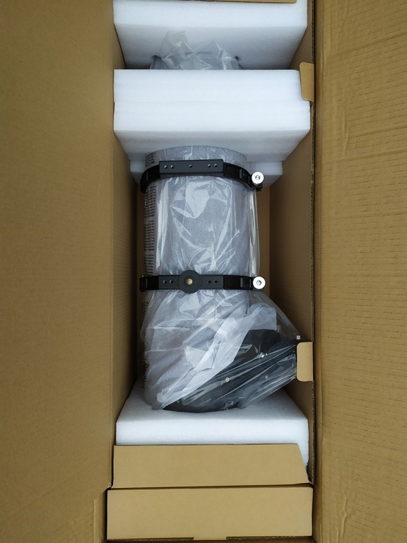

Телескоп поставляется в двух прочных картонных коробках размерами 855х330х310мм и 835х490х220мм. Их общий вес порядка 24 кг, и они достаточно легко помещаются в багажнике автомобиля. Качество упаковки хорошее, все достаточно защищено.

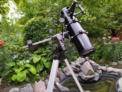

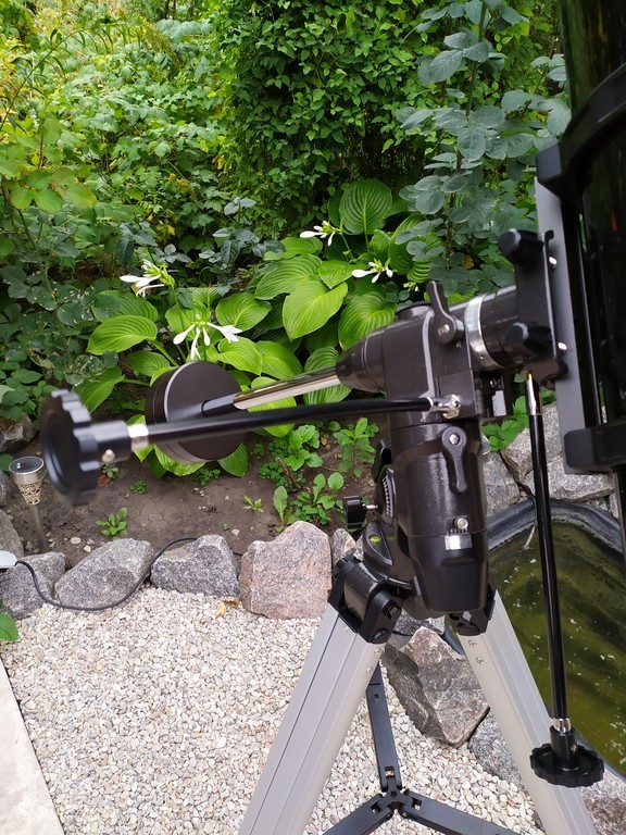

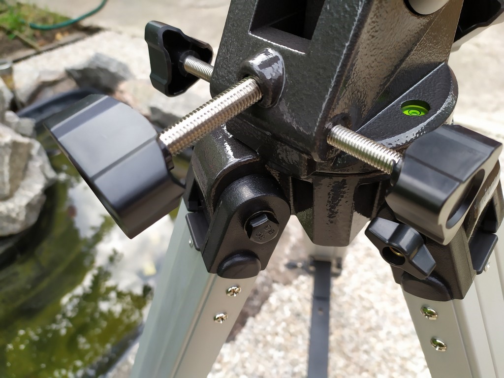

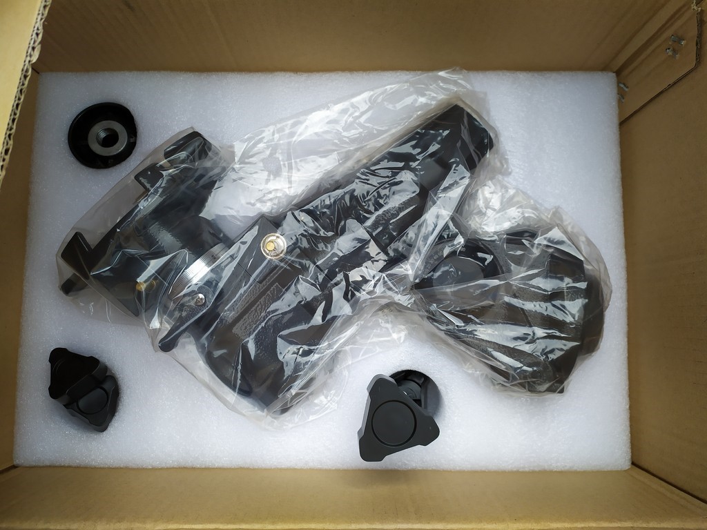

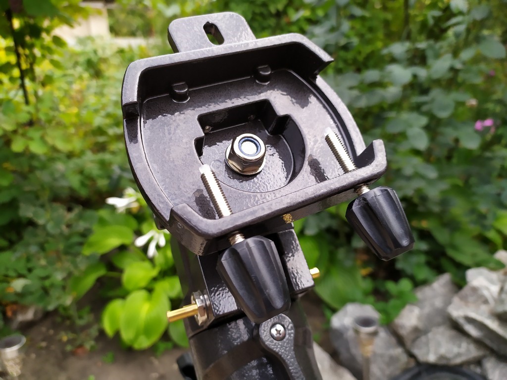

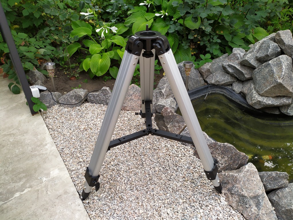

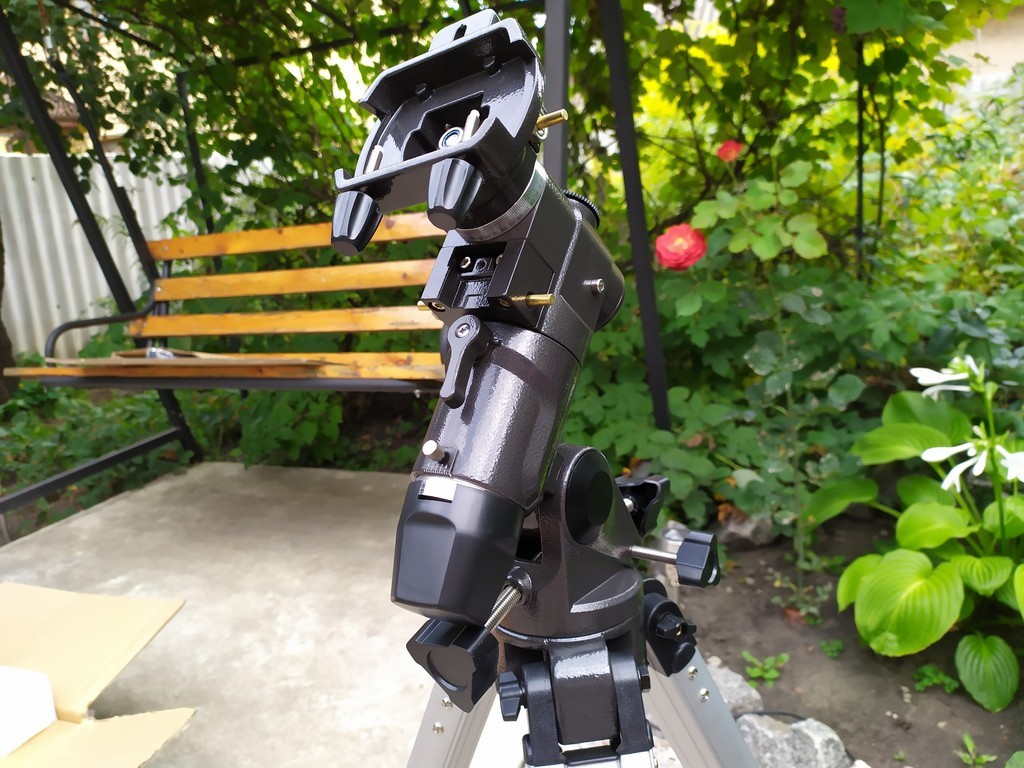

Алюминиевый штатив с регулируемой высотой от 71 до 123 см, входящий в поставку, такой же, как и у классической модели, а вот монтировка претерпела некоторую модернизацию. Во-первых, механизмы коррекции монтировки по высоте и по азимуту усилены и оснащены более удобными ручками.

Пластиковый колпак на узле крепления искателя полюса заменен на более эргономичный.
750, EQ3-2 black 07 Октябрь 2019 09:43 девятое

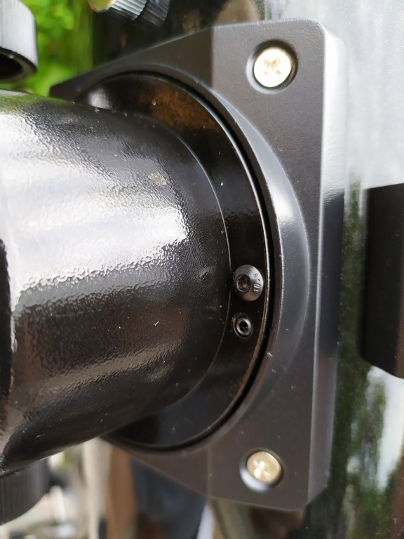

Изменен кронштейн крепления трубы к монтировке, теперь там два одинаковых винта с пластиковыми наконечниками, благодаря чему не травмируется покрытие на пластине «ласточкин хвост», с помощью которой труба устанавливается на монтировку.
750, EQ3-2 black 07 Октябрь 2019 09:43 восьмое
Правда, хотелось бы, чтобы винты в данном случае были несколько большего диаметра, а ширину паза крепления можно было сделать чуть уже, что положительно сказалось бы на жесткости крепления в целом.

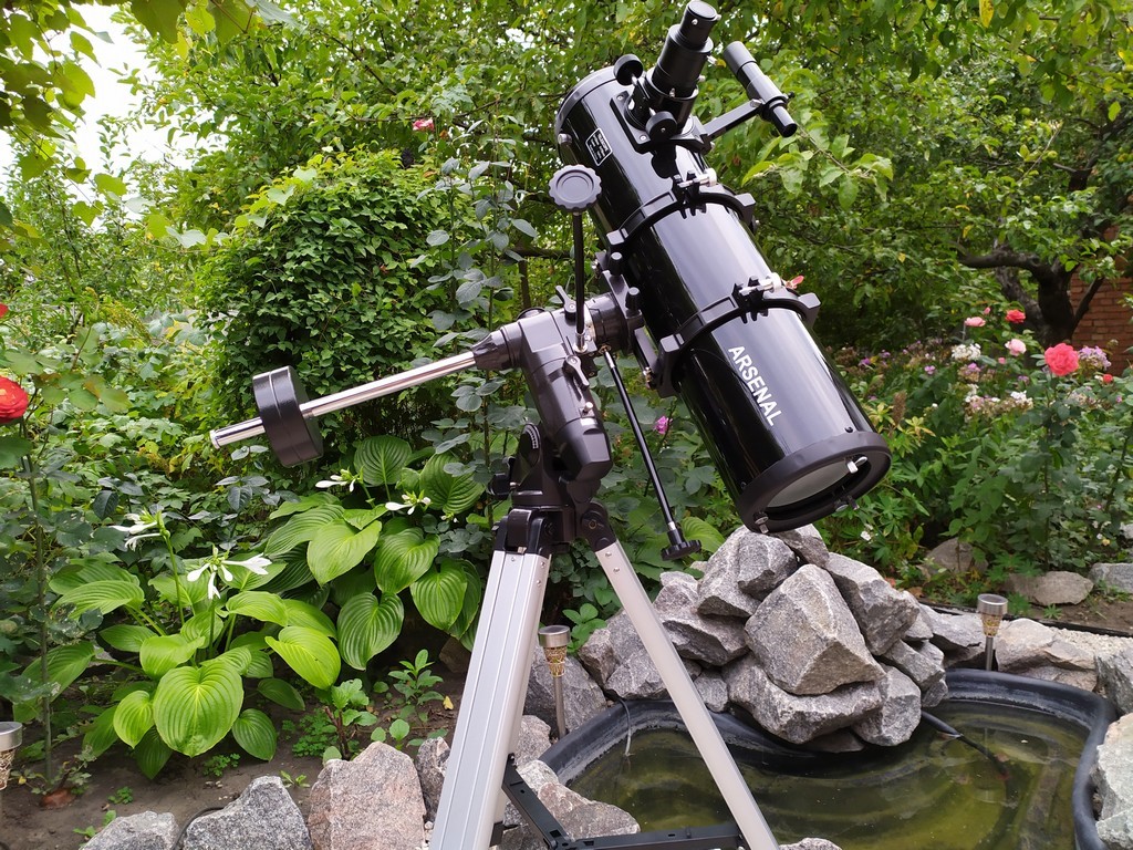

В остальном же монтировка не претерпела никаких изменений, тот же комплект противовесов (2 и 3,5 кг.) и длинные ручки тонких движений по осям. Кронштейны под крепления двигателей также стандартные, что подразумевает достаточно простое решение вопроса автоматизации данной монтировки.

Монтировка качественно покрашена тёмно-серой глянцевой краской; такое же покрытие имеют площадка крепления монтировки на штативе и противовесы.

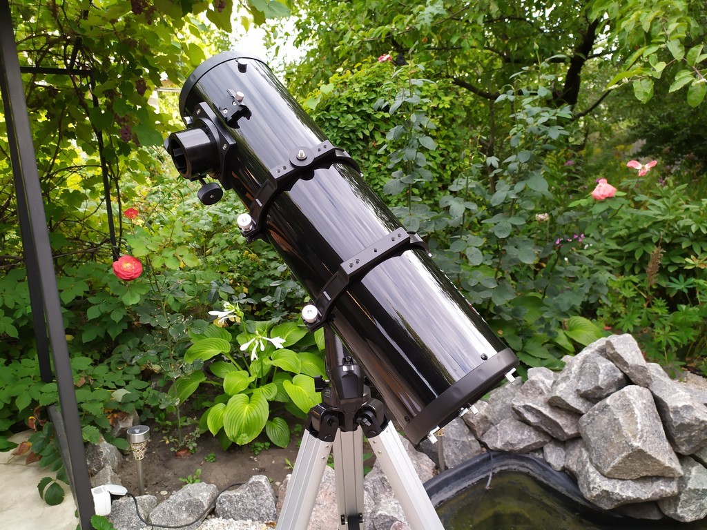

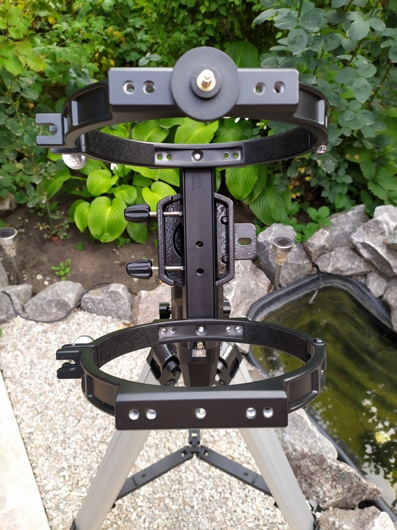

Теперь перейдем непосредственно к трубе телескопа. Тут тоже достаточно изменений. Теперь труба заключена в фигурные кольца с плоскими площадками под крепление дополнительного оборудования сверху трубы. Сами кольца соединяются между собой пластиной типа «ласточкин хвост» стандарта Виксен средней длины – 21 см.

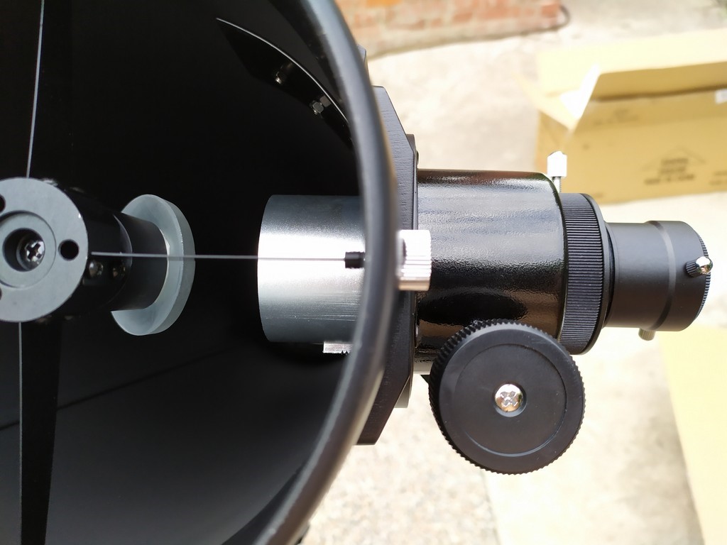

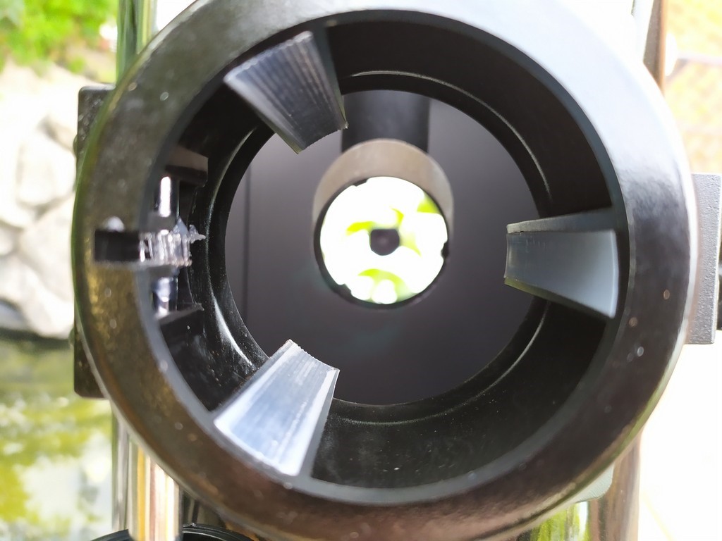

Кроме того, вместо 2 дюймового фокусёра Крейфорда стоит реечный фокусер. Фокусер, надо сказать, очень хорошего качества, юстируемый (что важно для астрофото), полностью металлический и с плавным ходом без перекосов. Это достигается благодаря трем пластиковым прокладкам внутри трубки фокусера и достаточно хорошему качеству реечного механизма, в котором нет проскальзывания в отличие от Крейфорда. Запас хода фокусера порядка 80 мм.
В комплект фокусера входят: Т2 фотоадаптер и окулярные адаптеры на 1,25” и 2”.

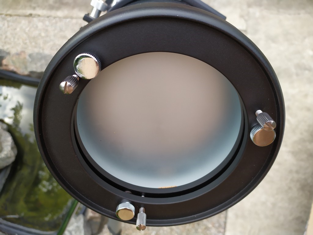

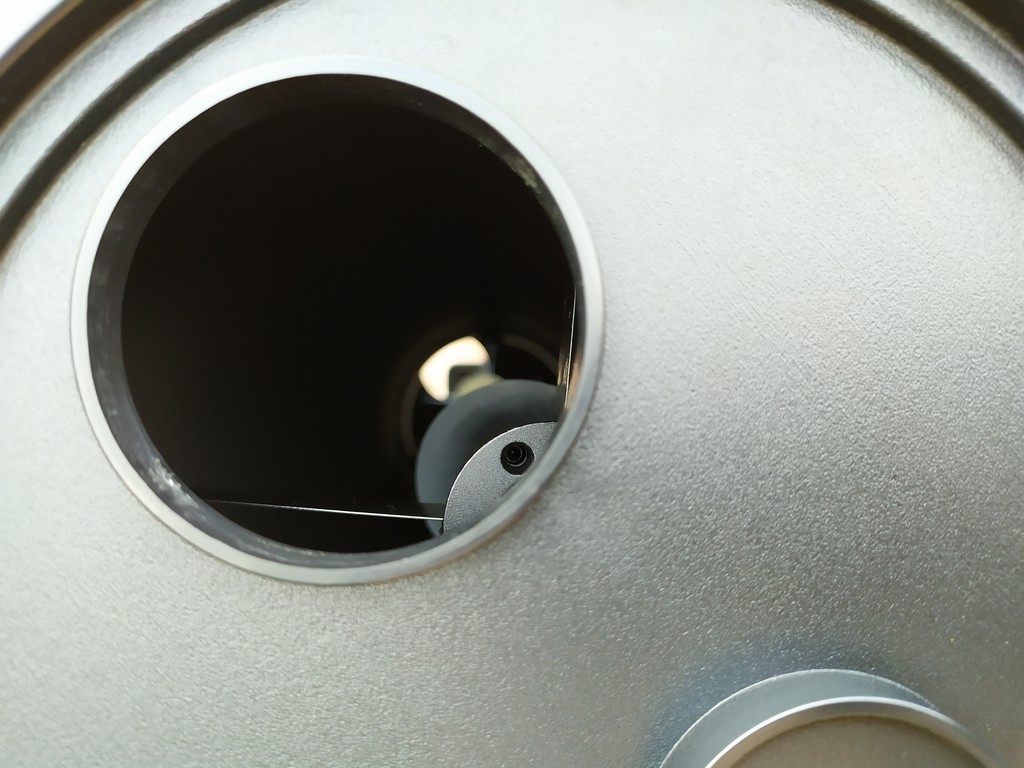

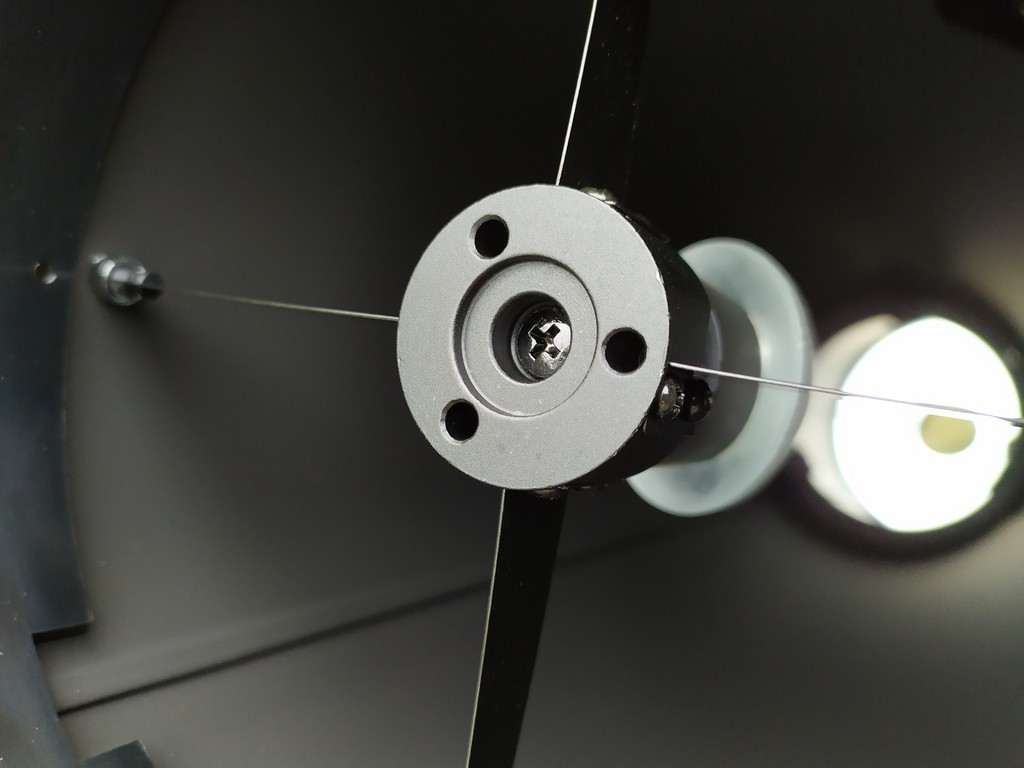

Конструкция оправ зеркал не перетерпела изменений, юстировку инструмент держит надежно, что подтвердили дальнейшие наблюдения с ним.
750, EQ3-2 black 07 Октябрь 2019 09:59 девятое
750, EQ3-2 black 07 Октябрь 2019 09:59 восьмое

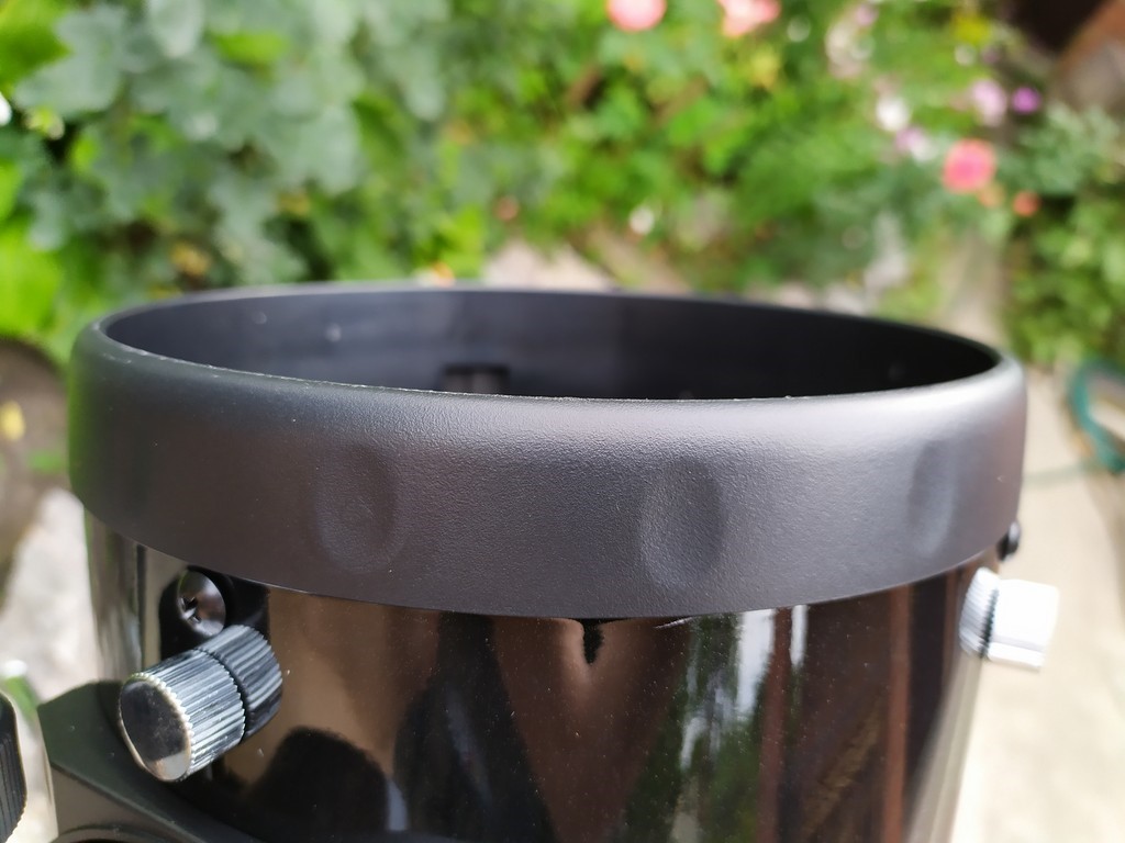

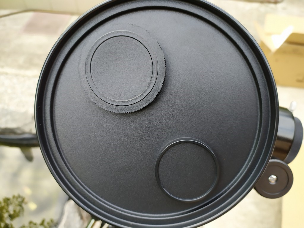

Передний фланец трубы теперь выполнен из прочного пластика, благодаря чему защитная крышка надёжнее фиксируется на трубе, что особенно заметно в холодное время года. Сама крышка тоже получила примечательное отличие в виде увеличенного вентиляционного отверстия. При желании его можно использовать для установки солнечного фильтра, при этом получается система с входным отверстием около 60 мм и небольшим экранированием.

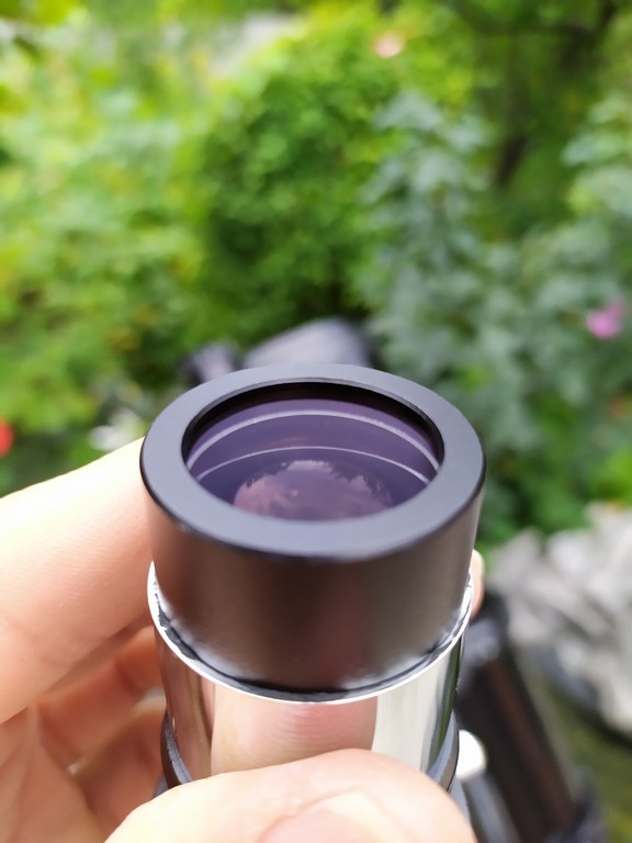

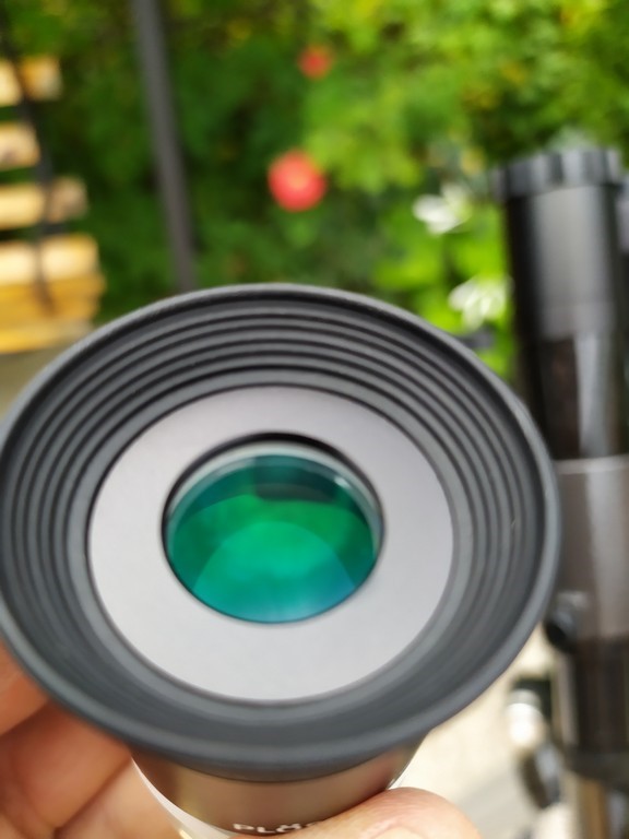

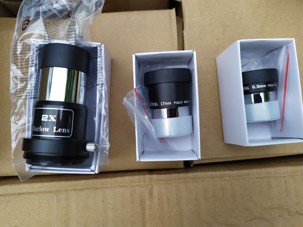

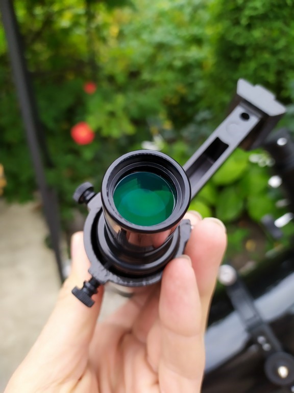

В комплекте к трубе идет искатель 6х30 с хорошим зеленым просветлением и, пожалуй, самое «вкусное», что есть у данной модели — это наличие в поставке высококачественных окуляров Plossl 6,3мм (увеличение 119x, поле зрения 0,44°), 1,25" и Plossl 17мм (увеличение 44x, поле зрения 1,18°) и линзы Барлоу 2х с Т-резьбой. Все три позиции имеют очень хорошее мультипросветление.

Кроме того, теперь окуляры снабжены резиновыми наглазниками, что существенно повышает комфорт наблюдений. Таким образом, вы получаете законченный стартовый комплект без необходимости докупки окуляров в ближайшем будущем. Стоит заметить, что в прежней комплектации линзы Барлоу не было, к тому же, линзы Барлоу такого класса, как правило, не попадают в стандартную комплектацию у других производителей. Обычно это простенькие линзы без адаптера и просветления - «пробники».
Наблюдения с телескопом показали очень хорошую заводскую юстировку и высокое качество оптики. Тест Ронки прошел без замечаний. Тестирование по звезде показало симметричную картинку по пред- и зафокалам. Сколь-нибудь заметный астигматизм и сферическая аберрация обнаружены не были.
В процессе наблюдений очень хорошо показали себя окуляры, особенно 17 мм, который отлично работал как самостоятельно, так и в паре с линзой Барлоу (увеличение 88x, поле зрения 0,59°), обеспечивая комфортный вынос зрачка и хорошее поле зрения. Второй окуляр показал себя также очень достойно как в сольном использовании, так и в комплекте с линзой Барлоу (увеличение 238x, поле зрения 0,22°). Кроме того, оказалось, что окуляры парфокальны, это значит, что вам практически не придётся изменять фокусировку при смене увеличения, что, несомненно, удобно в процессе наблюдений.
