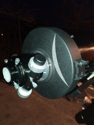

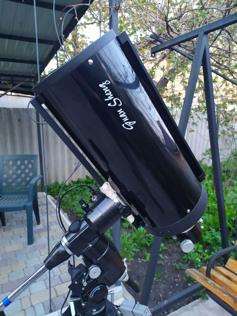

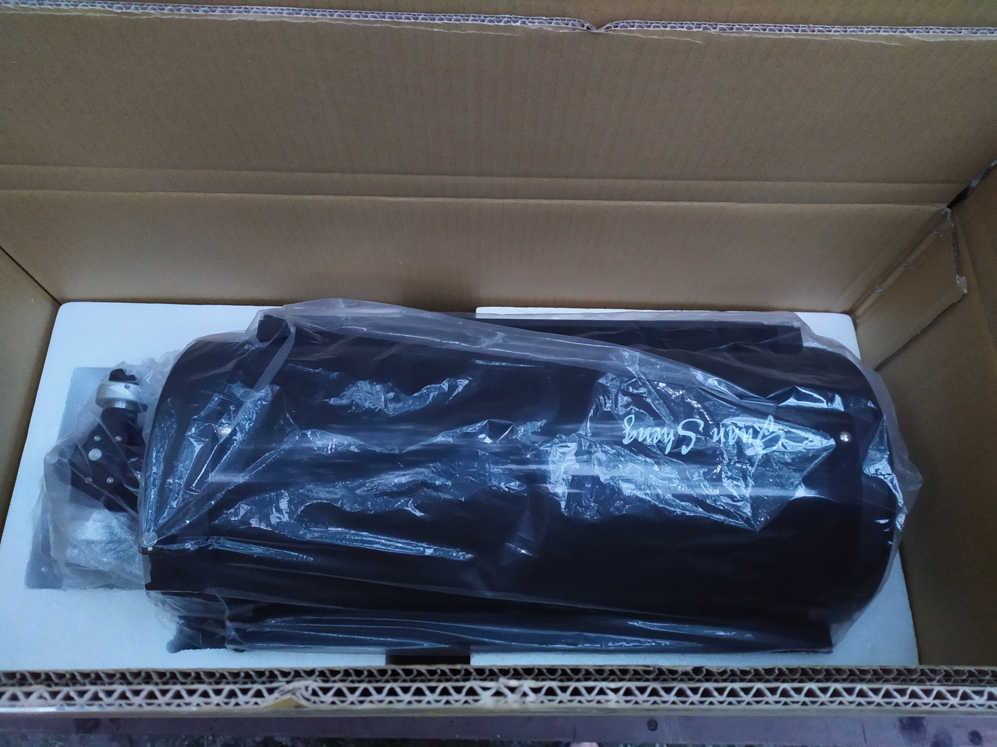

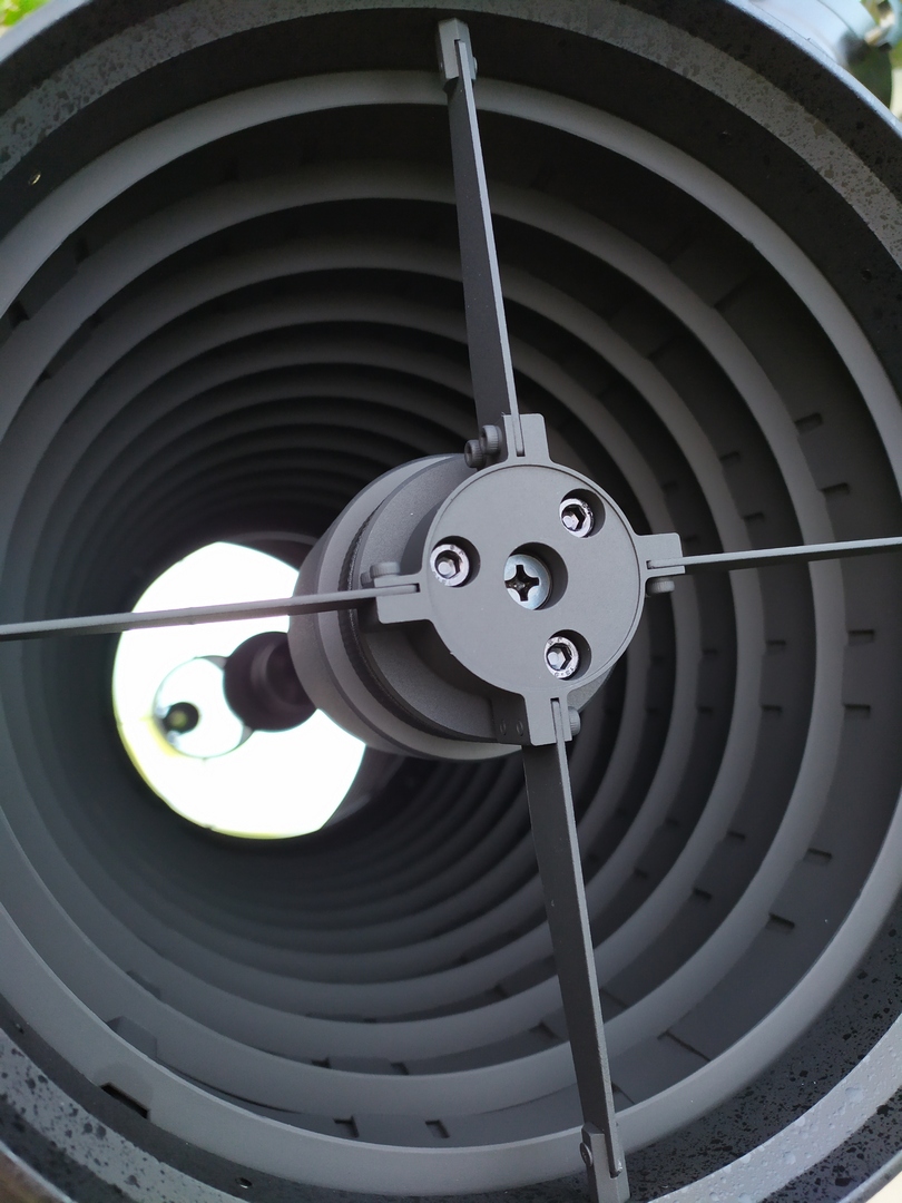

Но вернусь к 8-ке. Первое, как обычно, внешнее впечатление. Вес в коробке 12кг, чистый вес без упаковки 7,5 кг. Труба достаточно компактная - 535 мм в длину (без фокусера) и 230 в диаметре. Она очень жесткая, за счет аж одиннадцати диафрагм-отсекателей на внутренней стенке. Эта батарея диафрагм, в сочетании с двумя основными блендами, фактически исключает любую паразитную засветку.

Механически все сделано более чем добротно. Инструмент, как говорится, – «внушает»). На трубе два ЛХ (Виксен и Лосманди). По определению предполагается использование последнего, о чем говорит расположение гнезда крепления искателя. На виксеновском ЛХ красуется серийный номер изделия, что опять-таки добавляет ему солидности. И, кстати, второй ЛХ будет весьма полезен, если у вас появится желание установить какое-нибудь оборудование или трубу сверху основного инструмента.

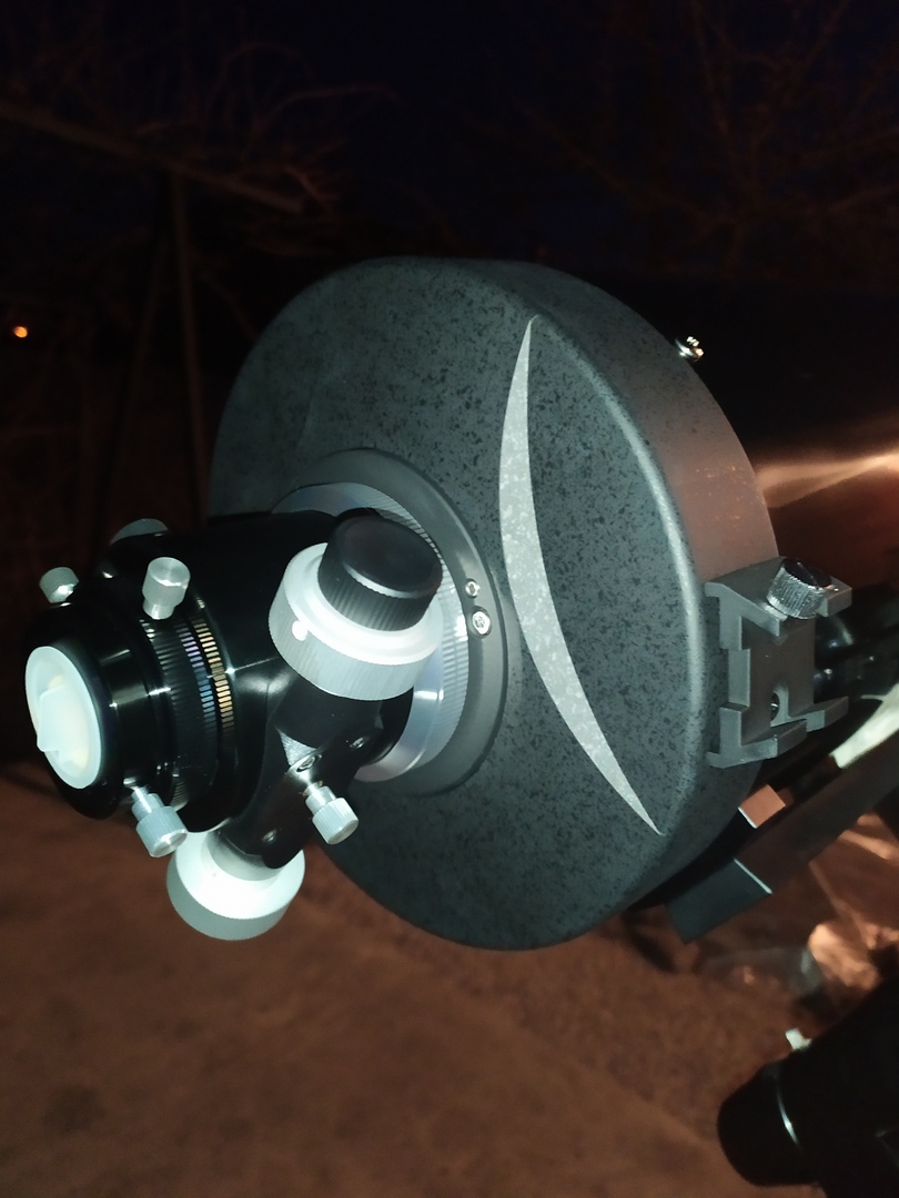

Дополнительная комплектация – спартанская. Три удлинительных кольца М90х1 для фокусера (одно на два дюйма, и два по дюйму). Фокусер - двухскоростной 2" Linear Bearing Crayford, и это хорошо, т.к. известные всем ШК имеют проблемы с подвижками ГЗ при фокусировке.

Кроме того, вынос фокуса за пределы трубы не менее 240 мм, т.е. не составит проблемы установка дополнительного оборудования (колеса фильтров, внеосевого гида, биновьювера).

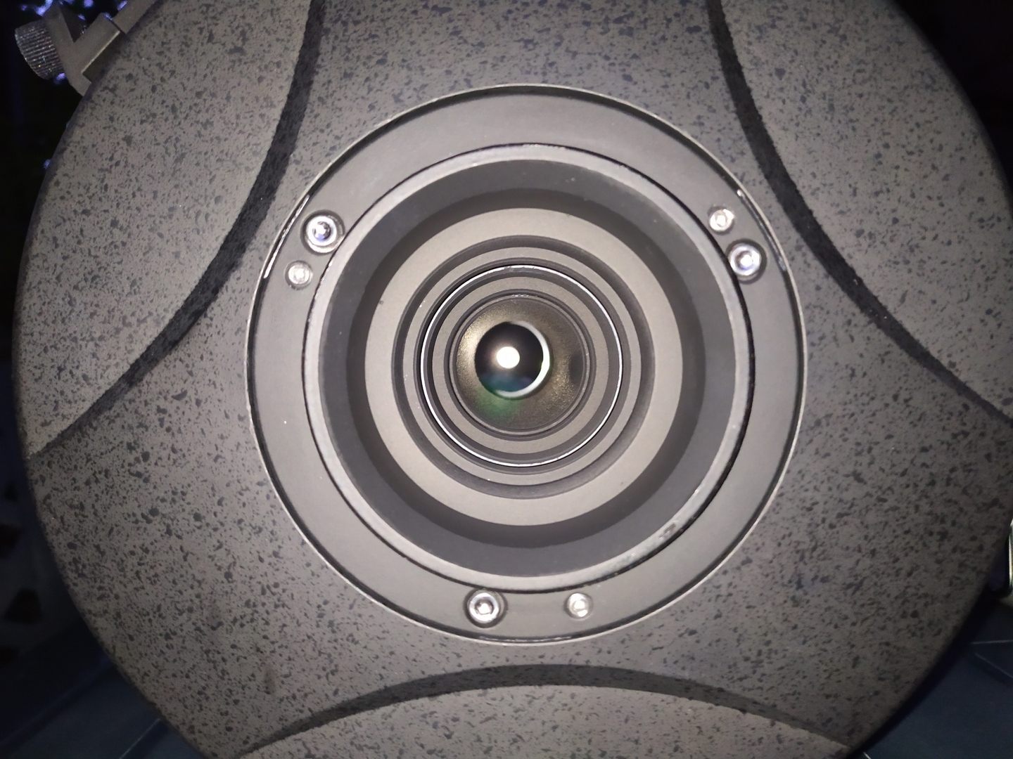

ГЗ подвешено за центральное отверстие, а юстировочные и стопорные винты расположены вокруг фокусера, также три юстировочных винта имеются на оправе вторичного зеркала. Юстировка с завода оказалась очень хороша и, судя по всему, телескоп ее держит без проблем, ибо легко догадаться, как его трясли, пока он попал ко мне. И да, для юстировки в середине вторички нанесена специальная метка, что значительно упрощает процедуру юстировки. Инструкция по коллимации доступна на английском языке, и сложного в ней нет ничего.
