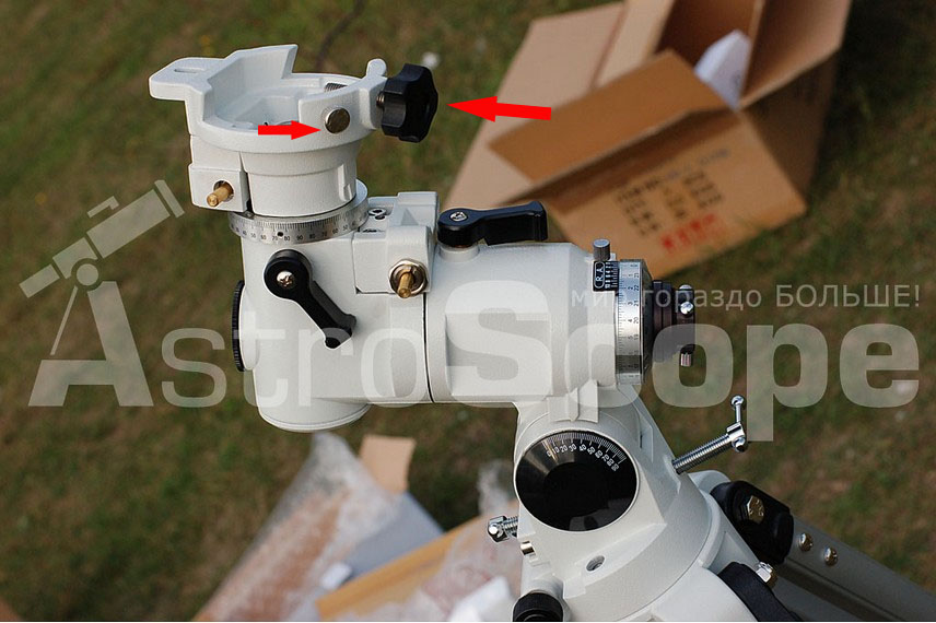

есть вопрос о креплении трубы к монтировки
как я понял она крепится только двумя болтами сбоку но никак не снизу
и это считается нормально для такой довольно увесистой трубы? переворачивать телескоп можно ?

Саша Александров писал(а):
привет
приобрел этот телескоп
Да - двумя винтами (отметил стрелками). Это стандартное крепление "ласточкин хвост" и за счет трапецивидной формы труба надежно крепится к монтировке.
Вращайте телескоп без опасения. Пару вопросов по Sky-Watcher 15075EQ3-2 13 Апрель 2014 10:08

а со временем не сотрется ли монтировка от двух этих винтов?
Сообщение  Заголовок сообщения: Re: Sky-Watcher 15075EQ3-2  |  Добавлено: 13.04.2014 10:53
А чему там сдираться? Винты упираются в пластину "ласточкин хвост".
