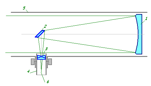

Рефрактор 70/900 позволит наблюдать земные объекты, планеты. Рефлектор 114/500 лучше только по дипскаю, т.к. имеет сферическое зеркало с корректором и не покажет вам тонкую детализацию на дисках планет. Да и по земле в него не посмотришь.
Далеко не все 114.500 с коректором.
114f4 без коректора .
При наличии оборачивающего окуляра можно смотреть по земле.
По дипам отличная гляделка для своих размеров.Лёгкий,компактный.
Сам такой юзал, только фокус еще короче 450.Впечатления только положительные
Оптика как повезет Made-in-China Что лучше 70мм/f=900 , 700мм рефрактор или 114мм f=500 10 Июль 2014 03:35 цена качество
Смотрим внимательно. Труба короткая а фокус указан 1000мм
Стоит коректор(типа линзы барлоу).За счет чего на столь коротких
трубах получают большое фокусное
Или делим фокусное на обьектив .Смотрим что получилось
и сравниваем с заявленым
Пример.
500 / 114 = f4 а заявлено f8. Вывод .Коретор.
