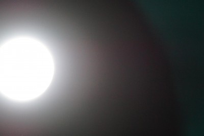

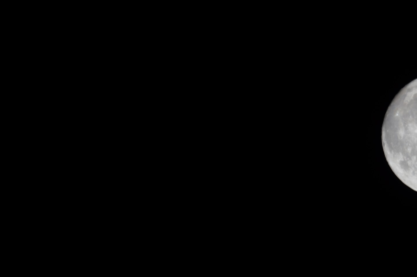

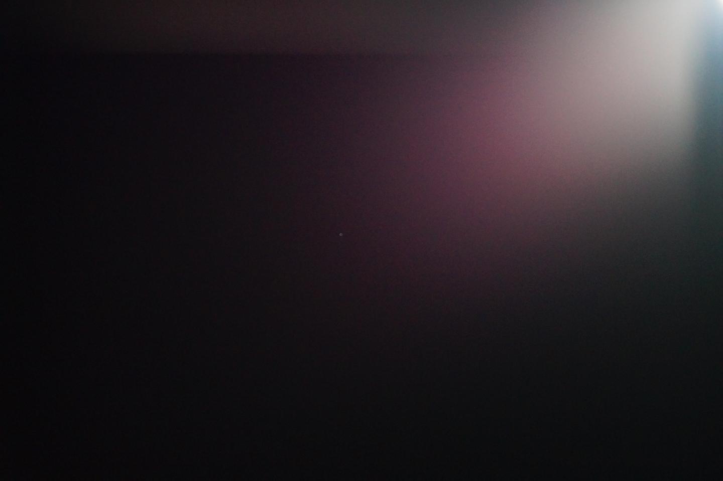

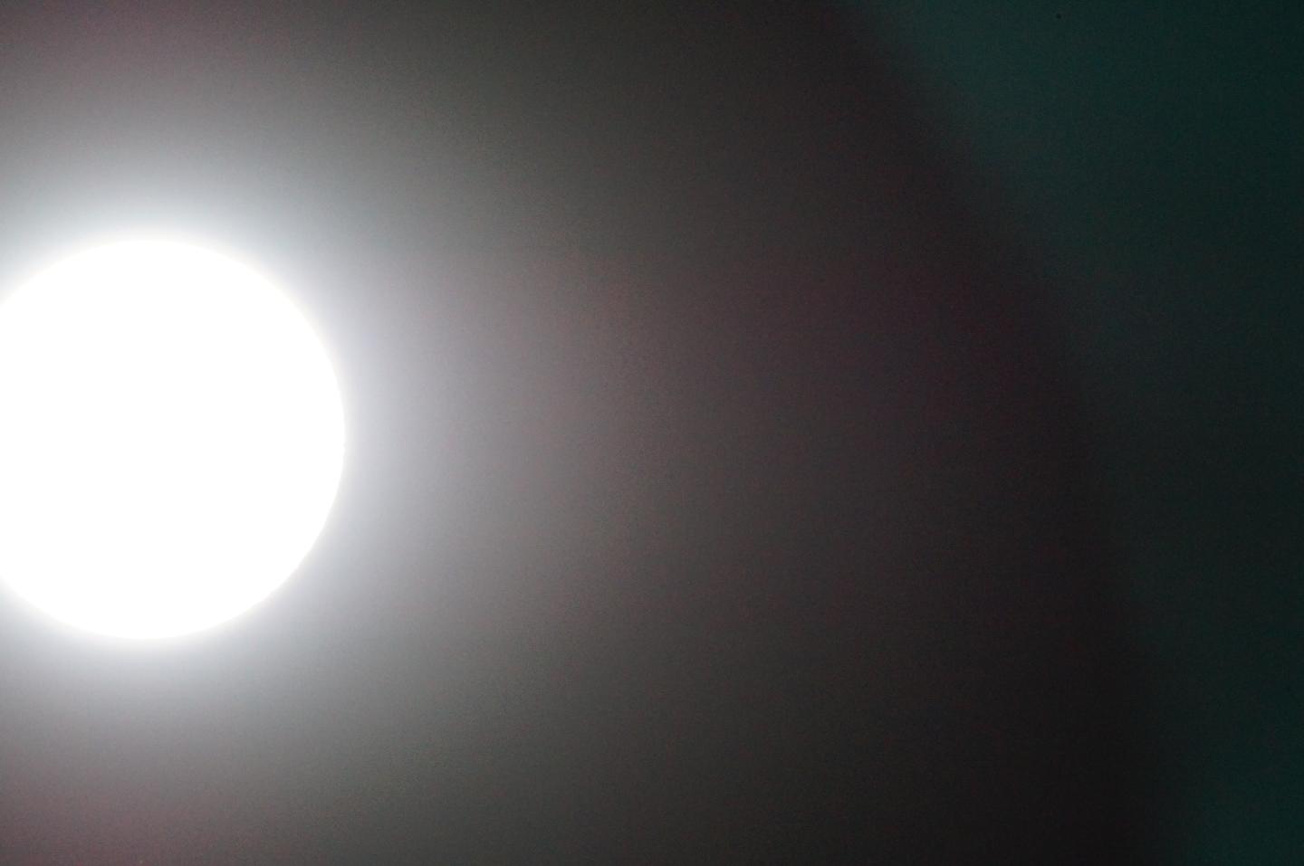

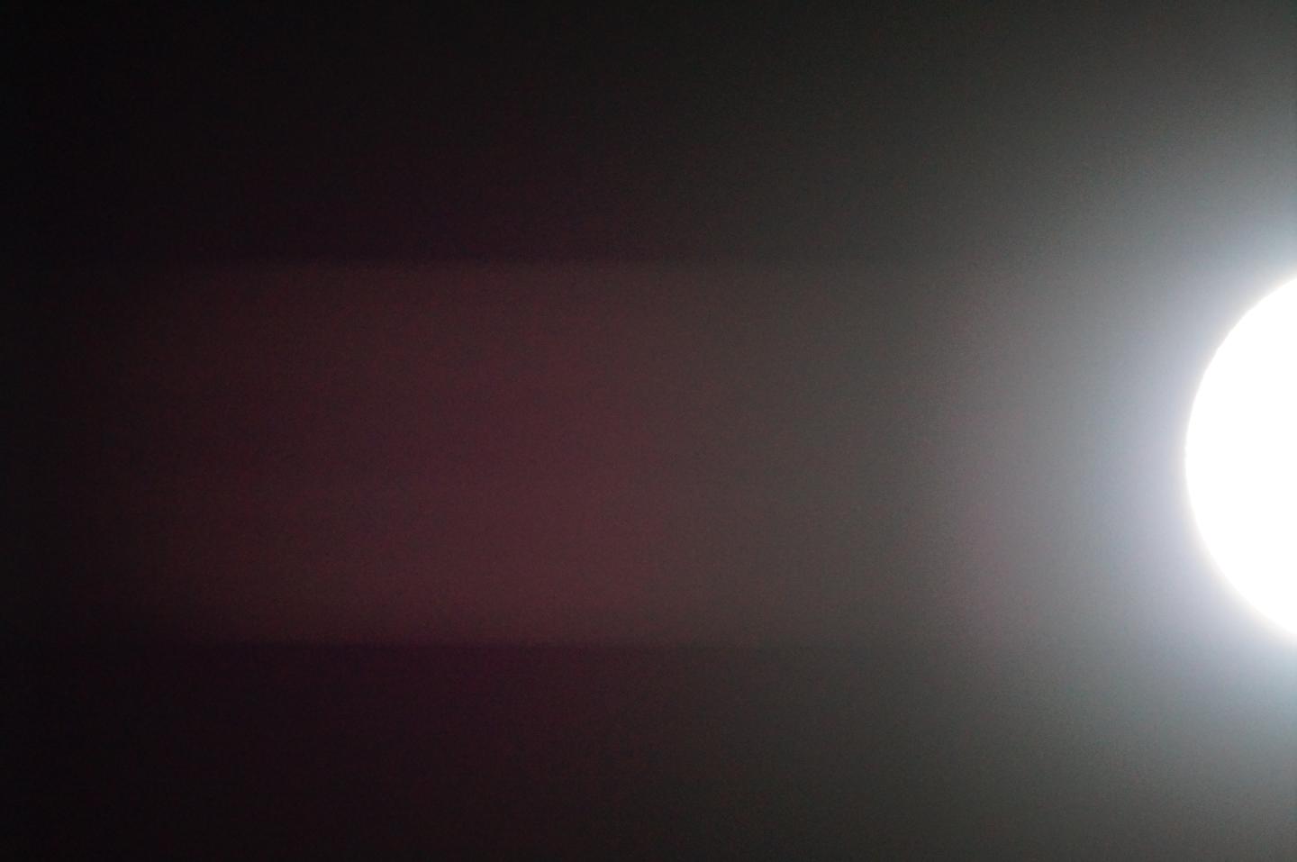

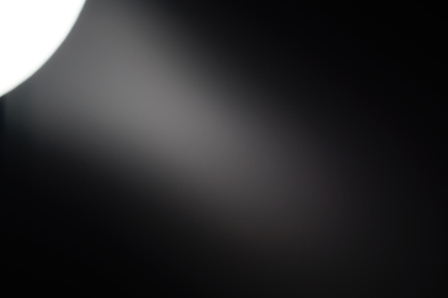

Провёл вчера кой какие тесты. Экстендер вкручивал с обратной стороны, вылета трубки не хватает что бы сфокусироваться, но если немного вынимать окуляр, можно поймать фокус, проблема с бликом остаётся (.
Посмотрел сколько торчит трубки фокусера когда фокус пойман и все компоненты стоят в их обычном положении, примерно 1 см., думаю это совсем не много, вряд ли он является причиной.
Смотрел в фокусер без окуляра, источник блика найти не смог, разве что пластиковый обод который прикручен перед пауком немного блестит, снял его, ничего не изменилось.
Закрывал разные сегменты входного отверстия трубы, яркость блика немного ослабевает, но не исчезает.
Боковая засветка исключается так как надевал бленду 30 см.
Блик наблюдается в окулярах Arsenal 9мм и 6мм, UWA 66°, в окуляр Sky-Watcher 2мм LET вообще тихий ужас. Ставил комплектные окуляры 6,3мм и 17мм, когда Луна близко возле поля зрения или только начинает появляться, контраст падает, фон неба становится не черным а сероватым, но блика явно не видно, изображение нормальное.
Далее в экстендер вырезал колечко из флока и поставил перед блестящим торцом юбки окуляра, так же в юбку окуляра 2мм LET вставил колечко оставив отверстие для полевой линзы, яркость блика существенно ослабилась но сам блик полностью не исчез.
Манипуляций с ГЗ не проводил, но глядя в трубу направленную на Луну со стороны паука, немного видно оправу ГЗ и неплохо видно три юстировочных винта или их подпятники, точно не знаю, что именно.
Теперь фото. Cнимки сделаны в прямом фокусе, DSC08300-1 DSC08303-1 DSC08305-1 ИСО 3200 1/30с, DSC08310-1 ИСО 200 1/500с, DSC08317-1 с ЛБ ИСО 200 1/10с.
