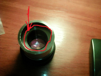

Ну рассмотрите как недорогую альтернативу окуляры от МБС микроскопа ,поле у некоторых примерно 50 градусов (при желании можно расточить диафрагму и до 60 градусов) и качество хорошее по всему полю и на 1\5 телескопе-это проверено уверен не одним мной,да и качество самого изображения очень хорошее ,они просветлённые и стоят очень дёшево.
По поводу накрутки вы несовсем правы(но частично правы!),привезти из далека тоже не дёшево,да и курс растёт,и за широкое поле окуляра приходится переплачивать.Поверьте когда я наблюдал в 40-50 градусов окуляры и перешёл на 82 градусные я был поражён огромным полем зрения-это очень удобно когда в поле помещается какой-то объект целиком а не всего часть,представляю какой вид в 100-110 градусные окуляры.
а как диафрагму у них расточить ?
Сообщение  Заголовок сообщения: Re: Окуляр GSO 20мм SuperView, 1.25"  |  Добавлено: 29.01.2016 22:51
В самом конце окуляра есть как-бы колечко на которое опираются линзы(когда в собраном состоянии) и вот его можно на 1 мм сточить ,ну немного больше, только не перестарайтесь а то появится по краям уже не качественное изображение.Вот это место ( извините фото не очень с телефона)

Andrey Boblak
Сообщение  Заголовок сообщения: Re: Окуляр GSO 20мм SuperView, 1.25"  |  Добавлено: 30.01.2016 00:46
Регистрация: 08 дек 2014
Посты: 36
