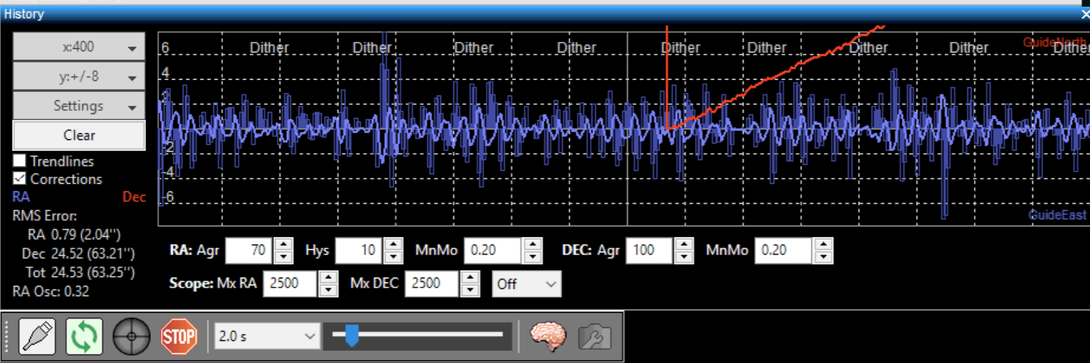

Семещук Олексій
Сообщение  Заголовок сообщения: Re: EQ3-2 и гидирование  |  Добавлено: 24.03.2018 22:09
Регистрация: 16 июн 2016
Посты: 37
Откуда: Rivne, Ukraine
Сьоголні спробував витримки 2 та 5 хвилин. За півтори години брак був лише коли страбала періодика. Я поки не знімав її.
Ось як виглядає графік гідування (по РА)
Скажу відразу - я не розуміюся на графіках, я тупо взяв стандартні пропоновані налаштування.
EQ3-2 и гидирование 24 Март 2018 22:09
