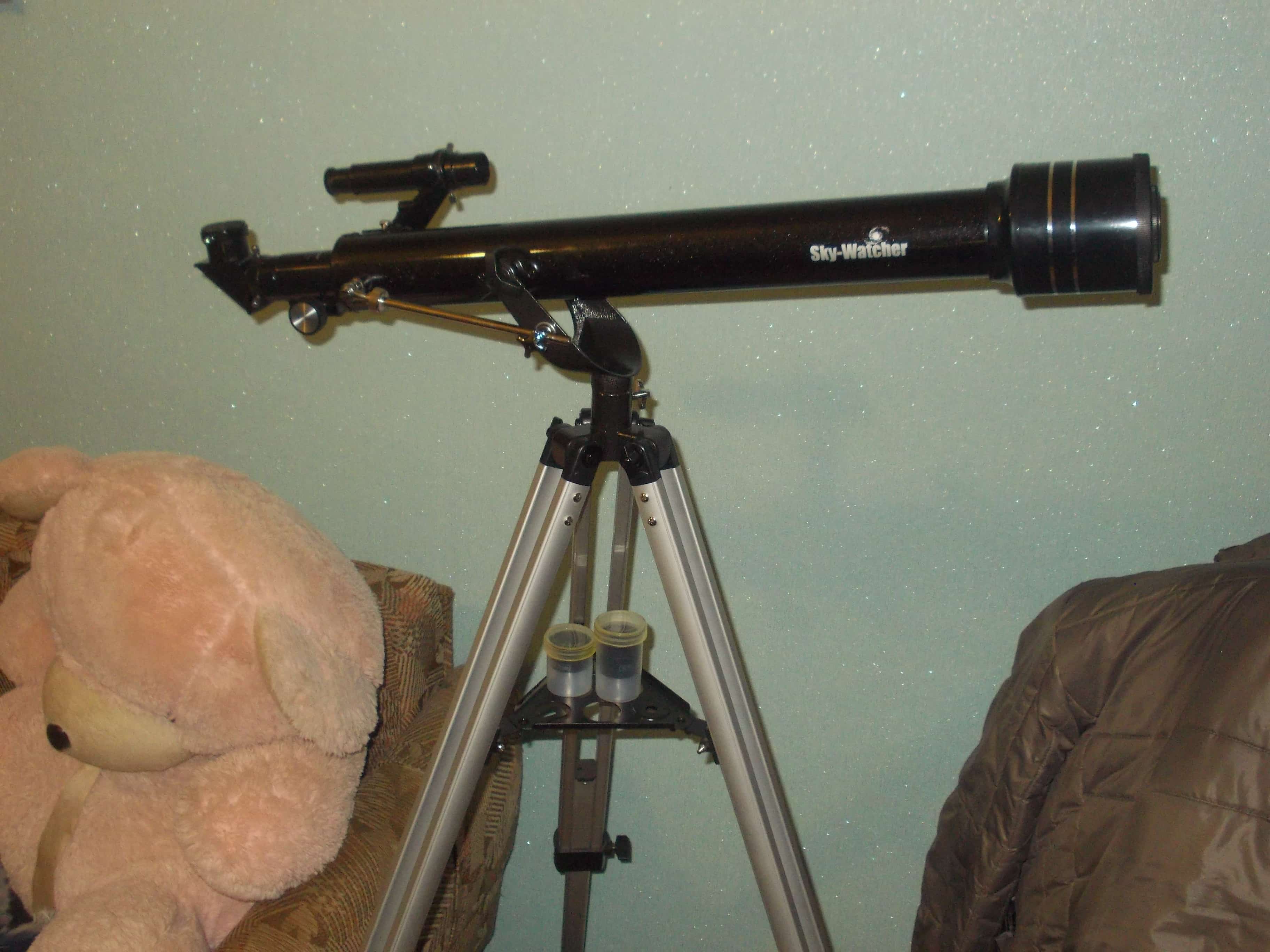

Александр Сытник 3525
Сообщение  Заголовок сообщения: Re: телескоп sw 607 bk az2  |  Добавлено: 27.12.2018 07:41
Регистрация: 26 ноя 2018
Посты: 87
телескоп sw 607 bk az2 27 Декабрь 2018 07:41
вот он

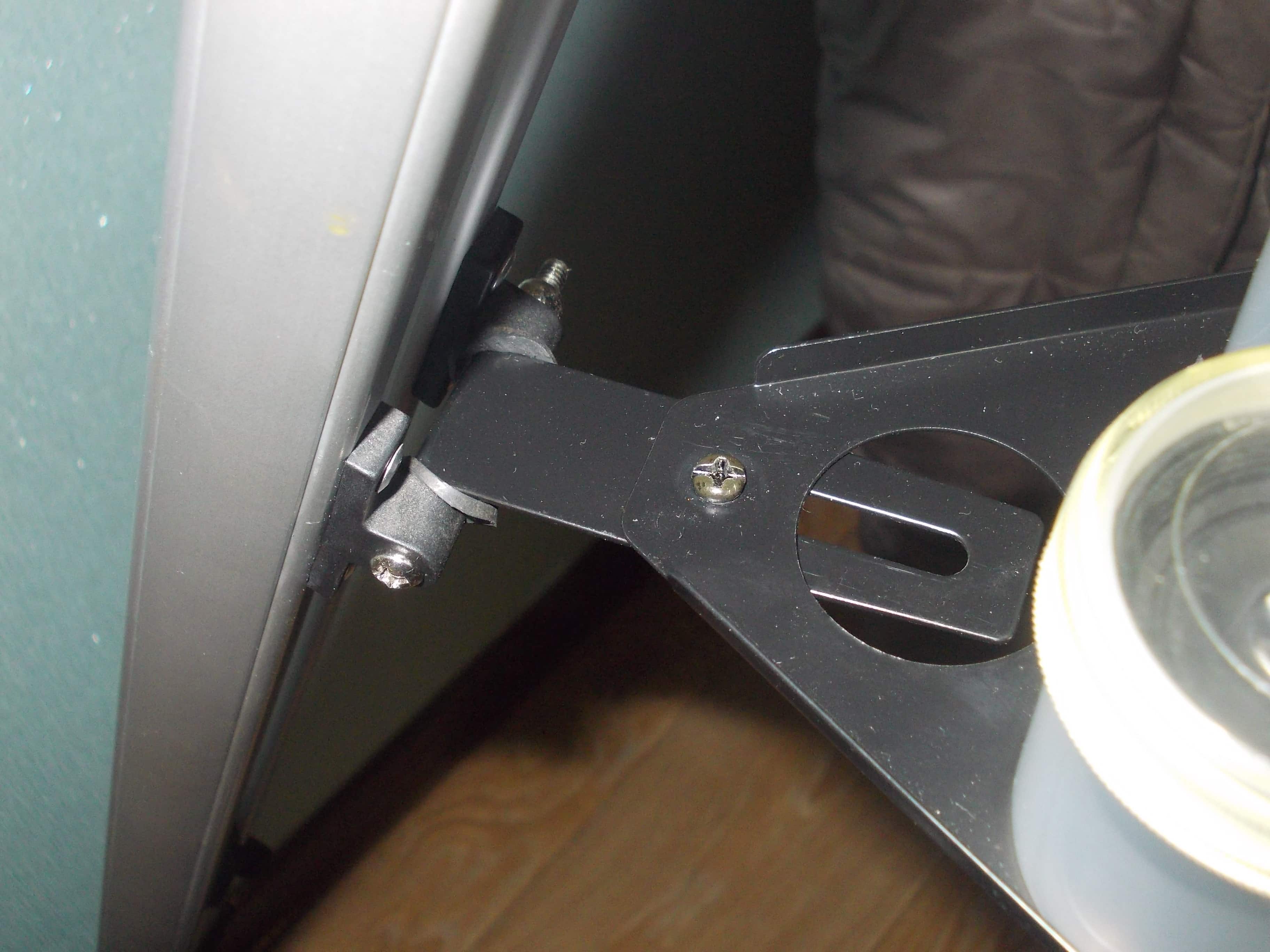

Сообщение  Заголовок сообщения: Re: телескоп sw 607 bk az2  |  Добавлено: 27.12.2018 07:45
Посты: 87
телескоп sw 607 bk az2 27 Декабрь 2018 07:45
укрепил монтировку уплотнительными резинками во всех возможных местах люфта,получилось отлично,люфтов в монтировке нет!
