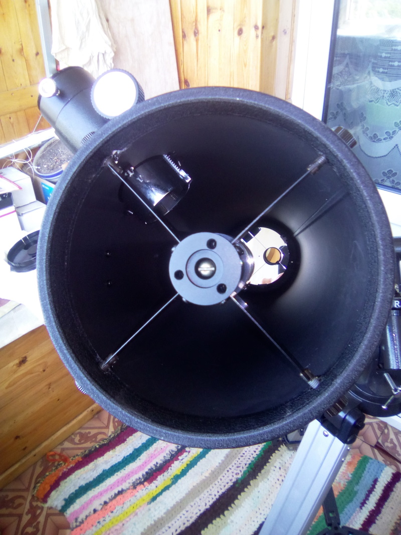

Модернизировал свой Arsenal. Заменил паук. Растяжки были 4мм стали 0.5, стакан был 45 стал 35мм диаметром, ЦЕ уменьшилось с 35% на 29%. Сегодня дали небо и решил проверить. Сиинг очень плохой по метеоблю 1-1. Дифракционую картину устойчивую не получил, но посмотрел на М42, то что я раньше восхищался её видом с UHC-S фильтром на сегодня это ни о чём. В окуляр Silver Plossl 17mm 52° туманность раскрылась на полное поле зрения окуляра. Стала более яркая и контраснее. В северном крыле проявились две здёздочки, ближе к краю и в центре крыла. Долго гонял по окрестностям Большого Пса и Ориона, куча красивых рассеянок. В общем телескоп просто преобразился.

Похвастаюсь, как получилось после замены паука.
900 EQ2. 06 Май 2022 10:26
