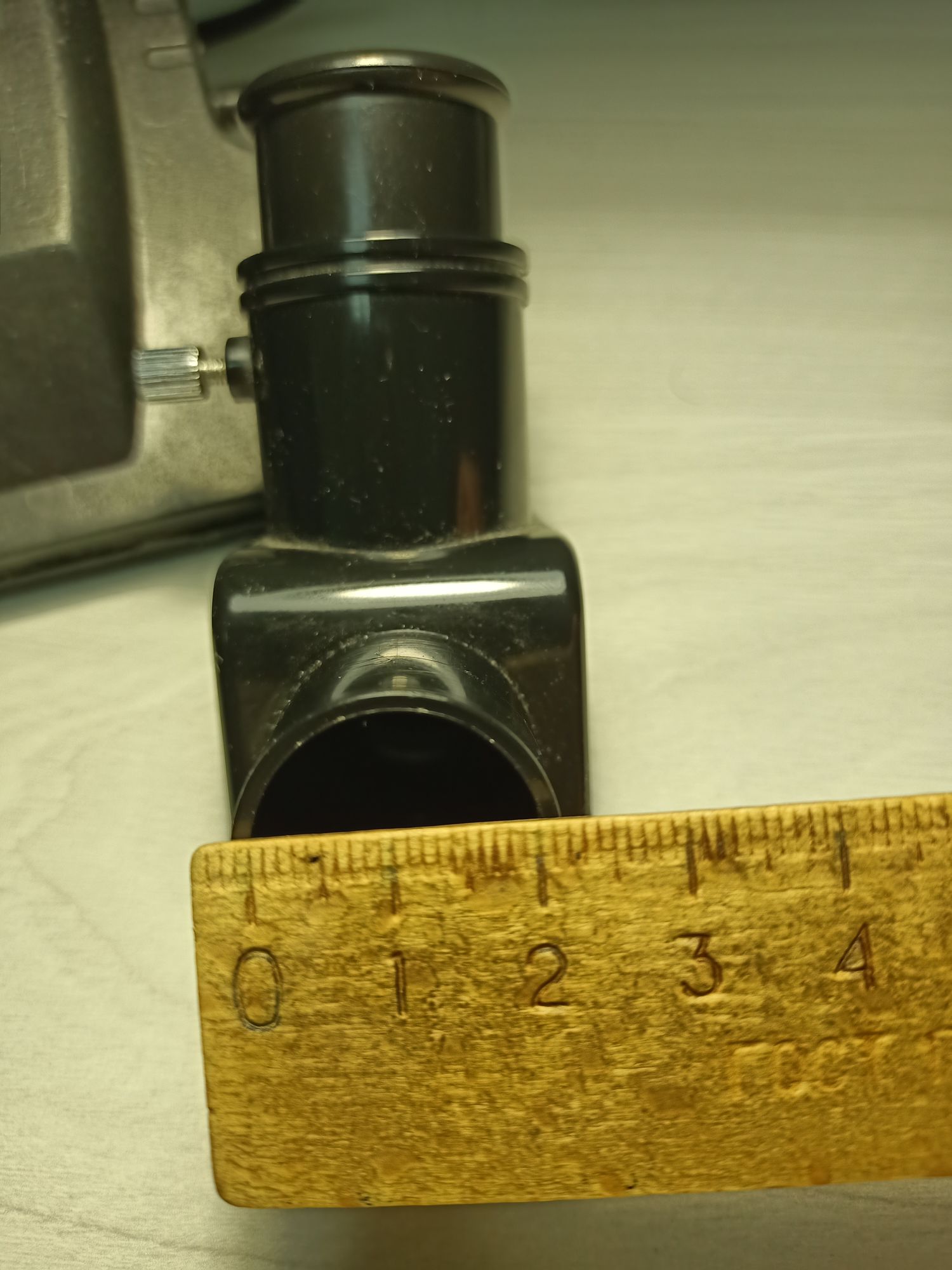

Yuran Wowan писал(а):
По этой ссылке я выложил фото призмы
А здесь на Форуме не смогли этого сделать?
делаю за Вас,
вот ваша диагональ - размером 24мм или 0,96 дюйма
Помогите пожалуйста выбрать призму прямого изображения. 14 Май 2023 21:58
Сообщение  Заголовок сообщения: Re: Помогите пожалуйста выбрать призму прямого изображения.  |  Добавлено: 14.05.2023 22:07
Посты: 7358
Судя по всему у этого телескопа посадка 0,96 дюйма (около 24 миллиметров).
В таком случае Вам подойдет только такая оборачивающая призма (линза) https://astroscope.com.ua/oborachivayus ... /35231.htm, которая реализует наблюдения только вдоль трубы телескопа (как у прямой подзорной трубы). При этом с вашими окулярами увеличения будет выше теоретических 120 крат. Картинка будет крупной, но темной, малоконтрастной, малоподробной и с очень малым полем зрения.
Я бы такой телескоп не апгрейдил вообще.
Как я и предполагал, размер оказался 0,96 дюйма.
Это "детский", игрушечный размер, о чем рассказано в обзоре.
Аксессуаров такого размера практически не выпускают, и они отличаются очень плохим качеством.
Поэтому повторюсь - категорически не советую апгрейдить эту модель телескопа.
Но все же, если хотите "выкинуть деньги на ветер", то ищите такие аксессуары https://astroscope.com.ua/telescope_acc ... fo200=3796
