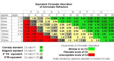

А чувствуется ли субъективно рост хроматизма с ростом диаметра объектива у модельного ряда SW 1025-1206 ? 1206 попадает в непринятную зону.
Комментарий к файлу: Качество изображения для рефракторов в зависимости от диаметра объектива и фокусного отношения
Хочу приобрести портативный телескоп 01 Март 2016 16:34
Sky-Watcher BK 102/600 на вилке от Celestron 8 ST - в селе под темным небом; Celestron 80ED на AZ3 - в городе, походная гляделка.
Сообщение  Заголовок сообщения: Re: Хочу приобрести портативный телескоп  |  Добавлено: 01.03.2016 17:34
Очень знакомая и полезная табличка Хочу приобрести портативный телескоп 01 Март 2016 17:34
К сожалению 120mm / F5 имеет более выраженный хромотизм на ярких объектах
но способен собрать больше света на тусклых.
Как видите из таблички при снижении 120 до F6 даст то же результат, что 102mm / F5.

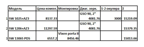

За такие деньги более разумно (как видится мне) купить один из комплектов, что внизу на рисунке. Расположил в порядке приоритета, как и в предварительном заказе. 1025 наверху из-за компактности, цены, проблемы с AZ3-монтировкой в 1206, к тому же боюсь дорогую монтировку оставлять на работе. Дома 1025 было бы хорошо ставить на фотоштатив.
