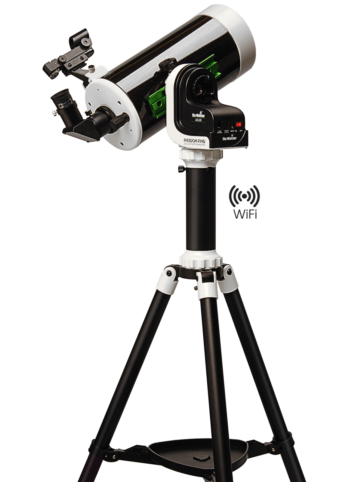

Привет всем!
Прошло полгода после обсуждения выбора моего нового астросетапа, где рассматривались разные инструменты и монтировки.
Что в итоге?
Реально оценив мои условия для наблюдений только с балкона в центре города в условиях засветки, и невозможностью выезда (выноса) с тяжелым инструментом (имеется в виду монтировка EQ3) под темное небо, доступность исключительно Луны, планет и нескольких ярких объектов дипская, свой выбор я остановила на компактном планетнике Sky-Watcher SKYMAX 127.
По поводу монтировки.
Искусил-таки меня Виталий...
Долго я колебалась между EQ3 и AZ-GT. Снова такие достоинства монтировки, как мобильность и компактность, перевесили чашу весов в сторону моторизованной по двум осям азимутальной системы с автонаведением.
Теперь я - надеюсь, счастливый обладатель МАКа 127 и AZ-GTi. Вес обоих инструментов в пределах 8-10 кг, и с такой нагрузкой уже можно куда-то перемещаться.
Впереди - изучение новых для меня инструментов и огромное желание получать наглядные результаты их работы!
Фото в сборе именно моего сетапа пока нет - все лежит по коробкам.
Картинка из интернета аналогичного набора.
Дорогие друзья! Какое ваше мнение о моем выборе? С удовольствием выслушаю как одобрение, так и критику.
Спасибо!

Поздравляю !
По мне отличный выбор для быстрых посмотрелок и наблюдений Прошу помощи в выборе телескопа 05 Февраль 2019 13:13 первое
PS.
Ох уж этот Виталий искуситель ...... Прошу помощи в выборе телескопа 05 Февраль 2019 13:13 второе
На самом же деле я думаю победила ваша логика.
