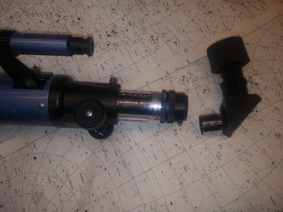

Сообщение  Заголовок сообщения: Re: И снова о рефракторе 90 мм  |  Добавлено: 11.12.2017 22:43

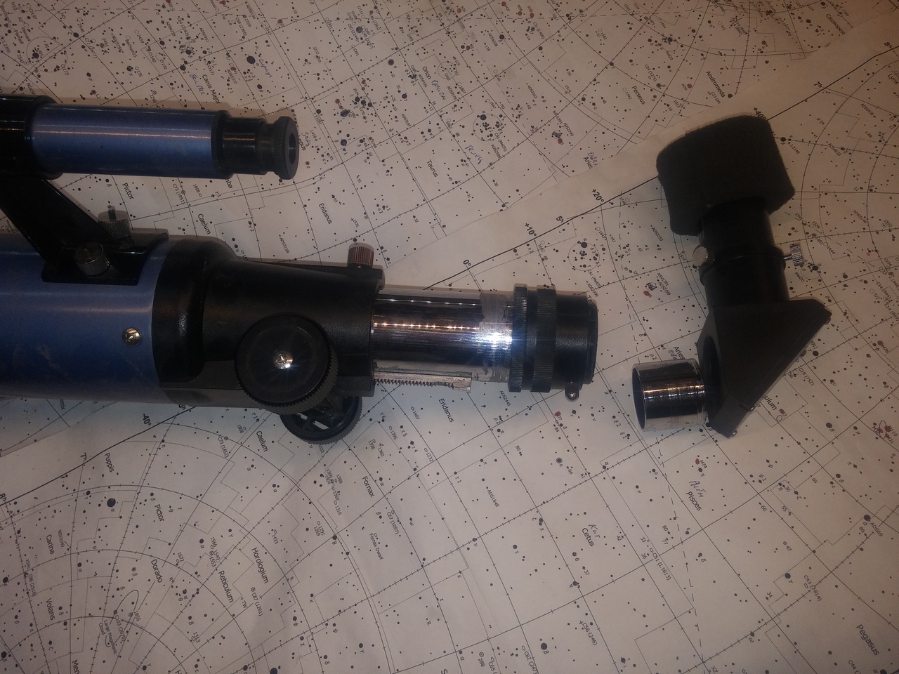

как и обещал выкладываю фото:
Комментарий к файлу: металическая юбка могла выкрутится, и прокручивается по резьбе. потому и падает с окуляром.нужно закрутить до упора по часовой стрелке.
И снова о рефракторе 90 мм 11 Декабрь 2017 22:43 первое

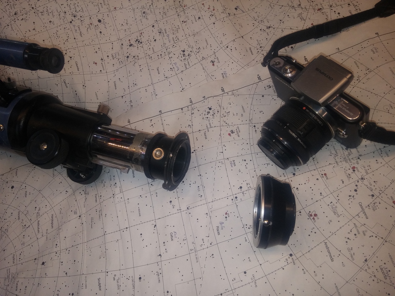

Комментарий к файлу: прикручиваем т-кольцо(адаптер под ваш байонет)
И снова о рефракторе 90 мм 11 Декабрь 2017 22:43 второе

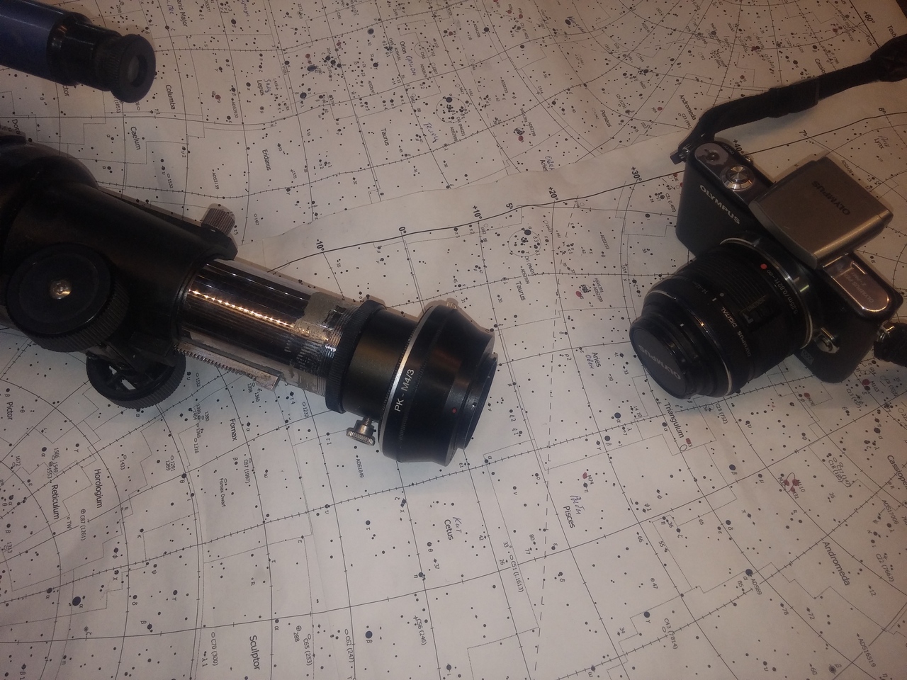

Комментарий к файлу: одеваем фотоапарат в прямой фокус
И снова о рефракторе 90 мм 11 Декабрь 2017 22:43 третье

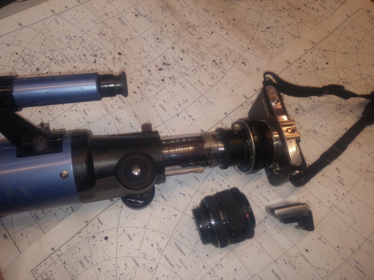

Комментарий к файлу: возможно может нехватить хода фокусера(особенно по земным обьектам)одеваем фотоапарат через корпус барлоу без линзы(разгонную муфту)
И снова о рефракторе 90 мм 11 Декабрь 2017 22:43 четвертое

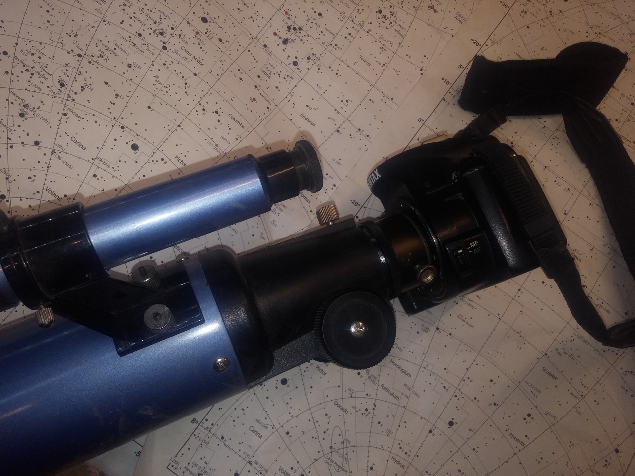

Комментарий к файлу: вариант для беззеркалки
И снова о рефракторе 90 мм 11 Декабрь 2017 22:43 пятое

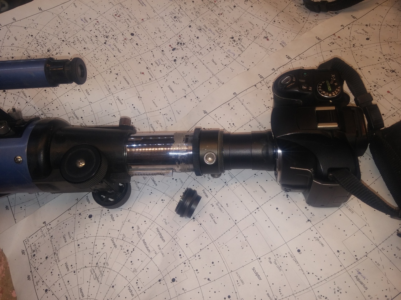

Комментарий к файлу: беззеркалка в прямом фокусе
И снова о рефракторе 90 мм 11 Декабрь 2017 22:43 шестое
