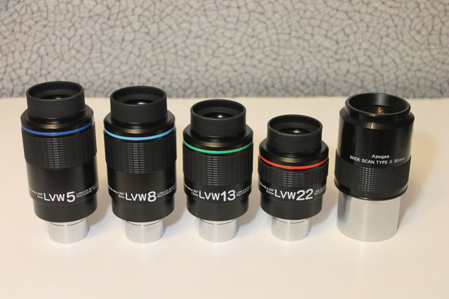

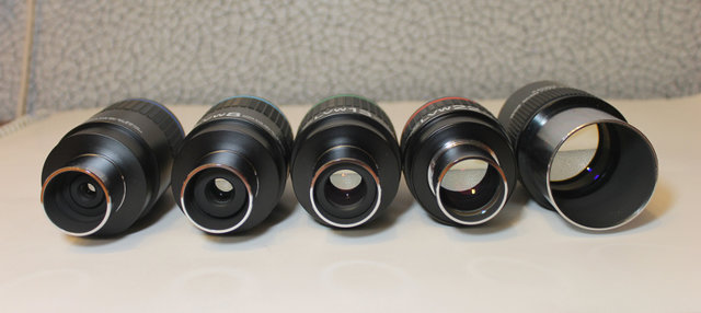

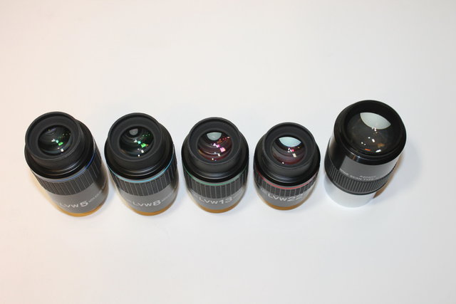

С разрешения моего товарища Жени публикую его коллекцию окуляров.
1. Vixen LVW 5mm / 65грд - Исключительно хорош для наблюдений Луны, планет, планетарок, шаровиков. Отличное качество коррекции аберраций.
2. Vixen LVW 8mm / 65грд - Оптимален для шаровиков. Обеспечивает максимальное проницание. Отличное качество коррекции аберраций.
3. Vixen LVW 13mm / 65грд - Для среднего увеличения. Универсальный - хорош как по крупным дипам, так и по мелким. Качество коррекции аберраций идеальное - на F/5 сложно увидеть какие-либо искажения на краю поля!
4. Vixen LVW 22mm / 65грд - Обзорный для крупных дипов с оптимальным выходным зрачком на F/5 для города - 4,4 mm, Очень хорошее качество коррекции, есть очень небольшая кривизна поля.
5. Apogee WIDE SCAN TYPE II 30mm / 84грд - Обзорно-поисковый с максимальным полем. На F/5 от центра до зоны 50% - супер резкость, до 70% терпимо, на краю - мыло) . Схема Эрфле с разогнаным полем, основная аберрация астигматизм.
Из преимуществ: большой вынос выходного зрачка Vixen LVW - 20 мм, WIDE SCAN ~ 25-30 мм.
Все окуляры Vixen LVW имеют в своем составе "тяжелые"- лантановые стекла. Покупались в Астроскопе (кроме Vixen LVW 8mm).
Интересный момент - цены в Астроскопе оказались ниже, чем на OPTCORP. Браво Астроскоп!

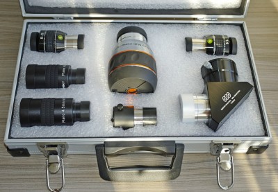

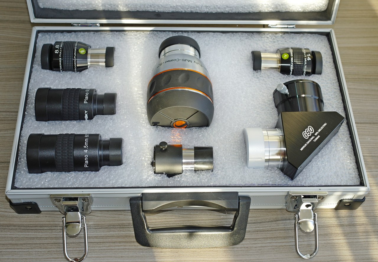

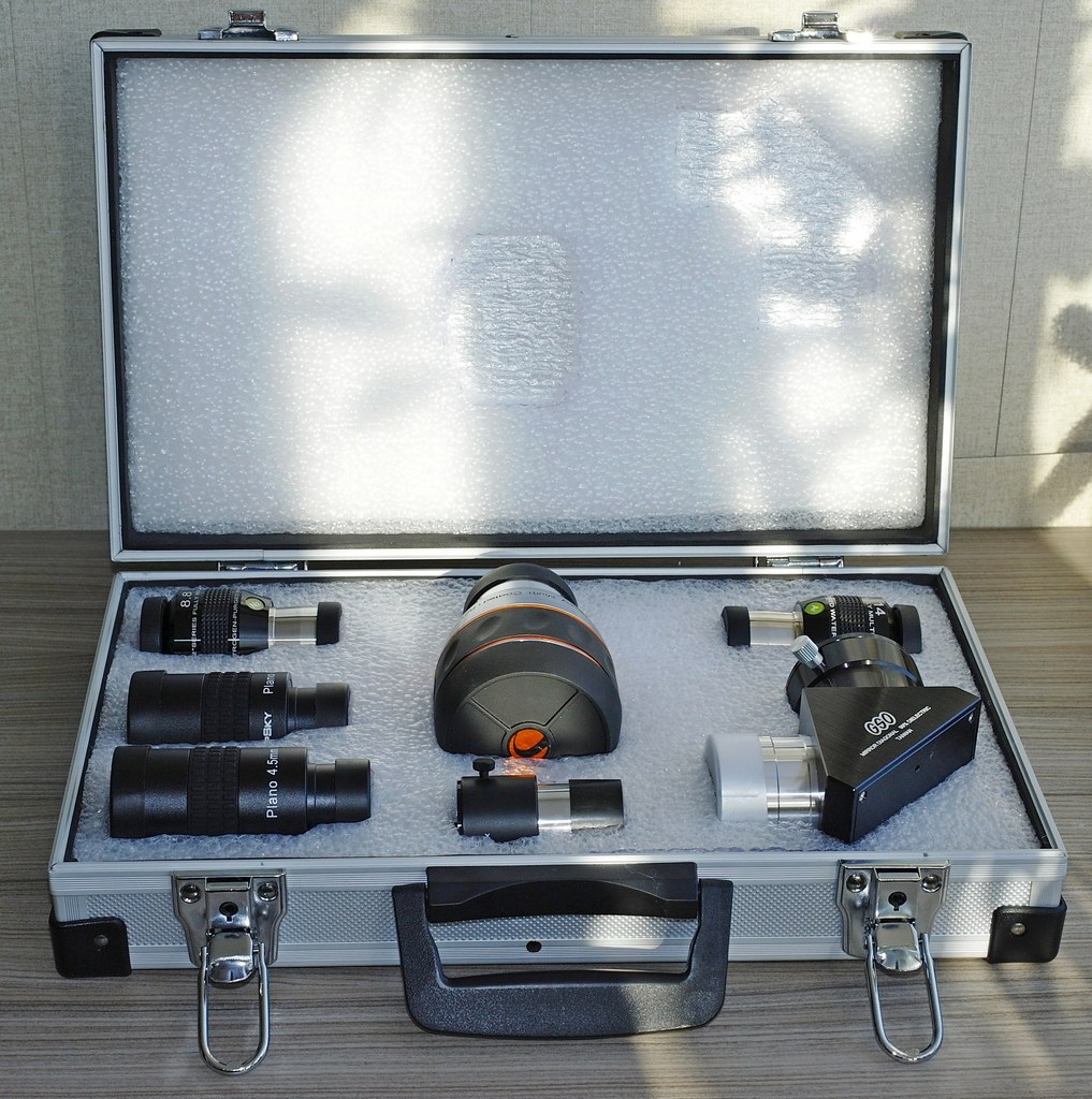

Сообщение  Заголовок сообщения: Кейс для окуляров  |  Добавлено: 12.01.2015 13:28
Для хранения и переноски своих астроаксессуаров решил приобрести и дооборудовать кейс для инструмента.
Сам кейс (150 грн.) купил в гипермаркете Эпицентр, а подложку (18 грн.) для него на рынке (в других местах не нашел). Для подложки использовал Мерилон толщиной 10 мм. Для того, чтобы набрать необходимую толщину подложки пришлось склеить 4 слоя (для склейки применил клей «Дракон» для пластика).
Вот, что из этого получилось:
Наши окуляры 12 Январь 2015 13:28 второе
Наши окуляры 12 Январь 2015 13:28 первое
В целом практично, недорого и очень удобно.
P.S. Большое спасибо за советы Валере Леванда!
Сообщение  Заголовок сообщения: Re: Наши окуляры  |  Добавлено: 12.01.2015 17:13
Андрей,всё отлично получилось,вид не хуже магазинного,белый даже приятней смотрится чем серый ,думаю такое хранение гораздо лучше чем в коробке, пакете или сумке,короче чемоданы рулят!

Сообщение  Заголовок сообщения: Re: Наши окуляры  |  Добавлено: 12.01.2015 17:53
Спасибо большое коллеги!
