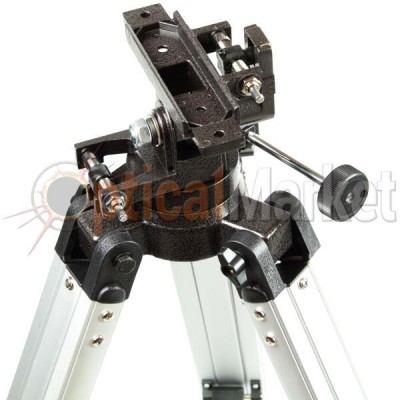

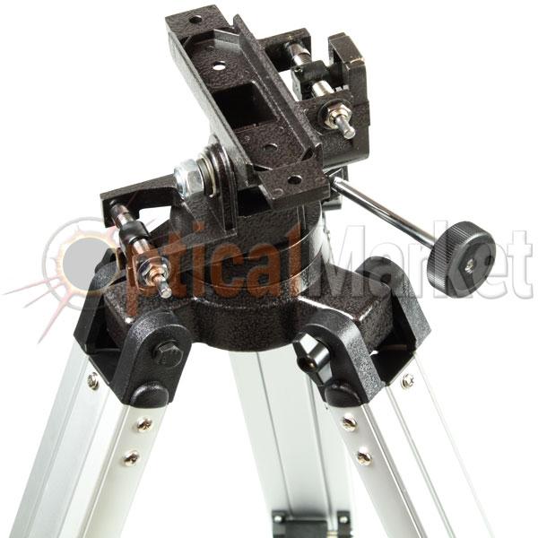

Liana Firsova 3541 писал(а):
Игорь, спасибо. Вы можете вернуть меня в мой основной профиль?
По поводу пластины - как только монтировка будет у меня в руках - все выяснится, и я закажу этот адаптер в Астроскопе.
Вот видео, где тоже упоминается о необходимости сопряжения МАКа 127 с AZ3 этим адаптером https://www.youtube.com/watch?v=Q0zmhbswbss
Я крепил 100мм МАК фото винтом. Крепление не очень надёжное, мягко говоря.
В данном случае МАК 127.

Андрей, ни на AZ3, ни на ластохвосте у МАКа нет никаких крепежных винтов. Монтировка имеет отверстия для крепления колец трубы, на которых есть крепеж. Так что видимо адаптер все-таки нужен.
У меня была монтировка AZ-3. Я на неё крепил Arsenal ED 80мм. Он установлен в кольцах, которые закреплены на пластине ЛХ.
Я переставил кольца на пластину монтировки AZ-3 и таким образом все чудесно получилось.
В вашем случае колец на трубе нет и пластина ЛХ прикручена к трубе МАК127.
Если другого способа нет, то тогда применение этого адаптера неверное оправдано.
Лично мне решение крепить достаточно массивную трубу одним винтом не очень нравится.

Да... смотрю я на этот адаптер и вижу одинокий, откровенно "жиденький" винтик...
Труба МАКа 127 с 2" аксессуарами потянет до 5 кг веса. И вся нагрузка ляжет на этот кусочек винтика, который зайдет в ЛХ?

Лиана,
я Вас огорчу, но по моему AZ-3 слабовата для такой трубы.
Но конечно можно попробовать установить площадку "ласточкин хвост" https://astroscope.com.ua/ploshhadka_de ... 130787.htm
Но придется насверлить дополнительных отверстий и найти подходящие винты/болты.
Либо снимать с МАКа планку ласточкин хвост и искать подходящие кольца https://astroscope.com.ua/telescope_accessories/rings/

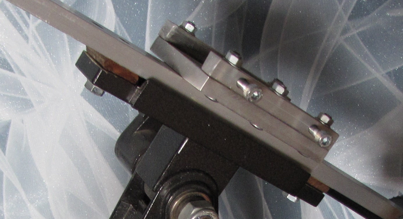

Все мои пути к монтировке ведут к EQ3-2... Но как же я ее опасаюсь! Вес, габариты в масштабах балкона, полярка...
Да... можно было бы найти самоделкина и изобразить для AZ3 что-то типа этого. Кольца тоже можно подобрать, но труба действительно будет тяжела со всем навесным оборудованием.
Это даже лучшее решение, чем я предложил выше Прошу помощи в выборе телескопа 27 Март 2019 22:21
