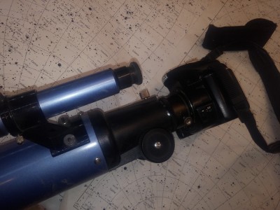

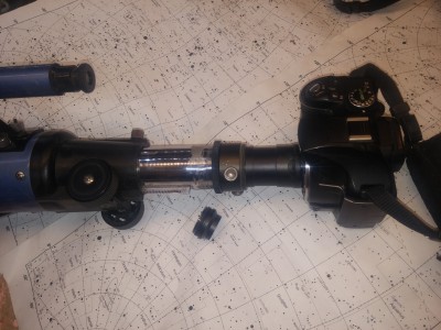

Liana Kaminska писал(а):
Только я не поняла пока, как фокусироваться при съемке в прямом фокусе, как на фото выше. Если изображение из трубы попадает прямо на зеркало фотика, как наводить на резкость? Подстраивать резкость фокусером?
как всегда вопросы подразумевают ответы И снова о рефракторе 90 мм 15 Декабрь 2017 13:20 .
прикрутили фотоаппарат вместо окуляра,(как показано на фото download/file.php?id=11018&t=1) и смотрим в искатель (или экран) фотоаппарата, как в окуляр и фокусируемся, если нехватает хода вокусера(не попадаем в резкость) , между хотоаппаратом и телескопом добовляем разгонную муфту download/file.php?id=11017&t=1.
фокусироваться удобней при помощи спец. маски, можно сделать самому, здесь на форуме есть как, или по дисплею фотоаппарата в режиме лайв-виев.
в моем случае резкость на звездах полностью вкрученный фокусер (как на фото)

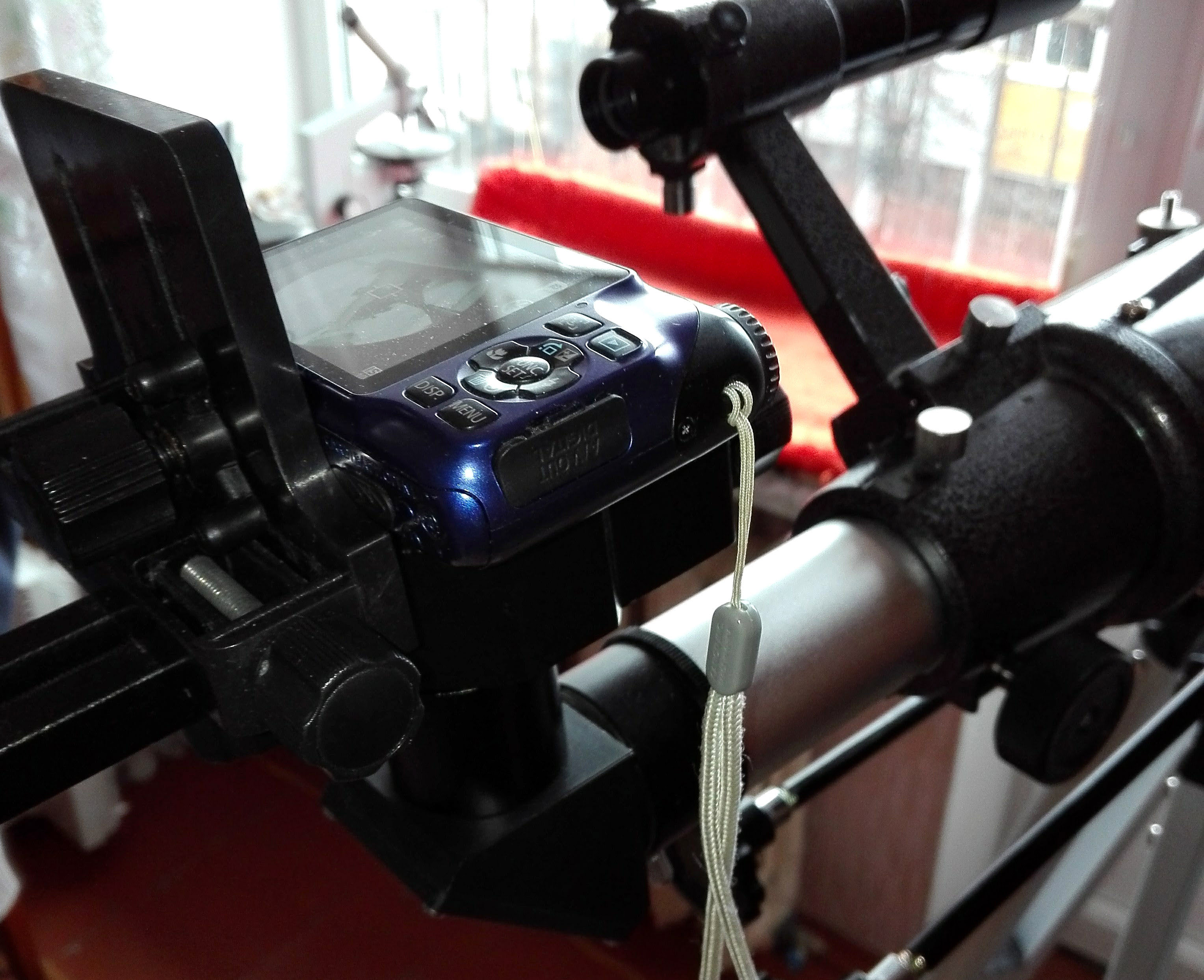

Пока нет неба, сегодня практиковалась в дневное время. Приспособила мыльницу с адаптером на окуляр (в диагональном зеркале). Объектив выставила точно по центру, все ок. Сфокусировалась, с зумом и без. Все более-менее понятно.
Попробовала 2-й вариант - без диагонали и окуляра, в прямом фокусе. Пристроила мыльницу с адаптером к трубе, но вот сфокусироваться не удалось. Труба стояла на расстоянии 25 см от стеклопакета, шел дождь, и резкими были только капельки воды на стекле. Далее, на улице, ни на что не смогла навестись. Крутила фокусер с начала до конца. В чем дело? Если вместо мыльницы через месяц будет зеркалка, эффект будет такой же? Нужна разгонная втулка (линзу Барлоу)?
Прямой фокус находится примерно на верхней барели диагонали (там куда втавлен окляр). Диагональ добавляет примерно 7 см. Кэнон имеет рабочий отрезок 4,5 см. Т.е Вам понадобится выдвинуть фокусер примерно на 2,5 см. Если это получится - отлично. Если не получится - понадобится экстендер (или корпус линзы Барлоу)
Но, по памяти, у 909модели должно хватить хода фокусера наружу. И снова о рефракторе 90 мм 16 Декабрь 2017 19:07 первое
