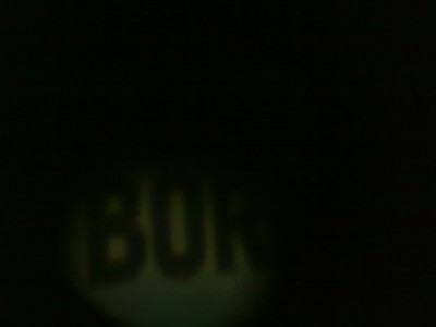

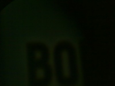

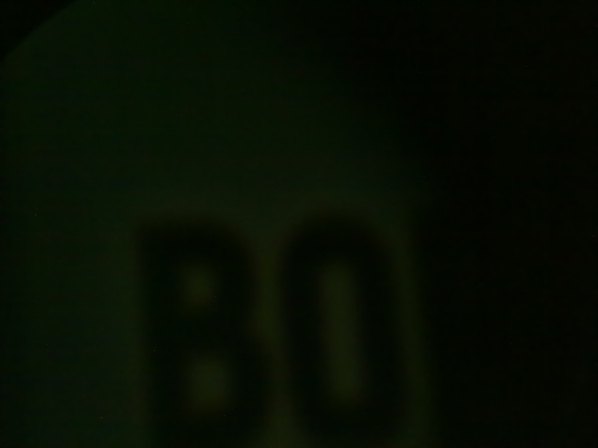

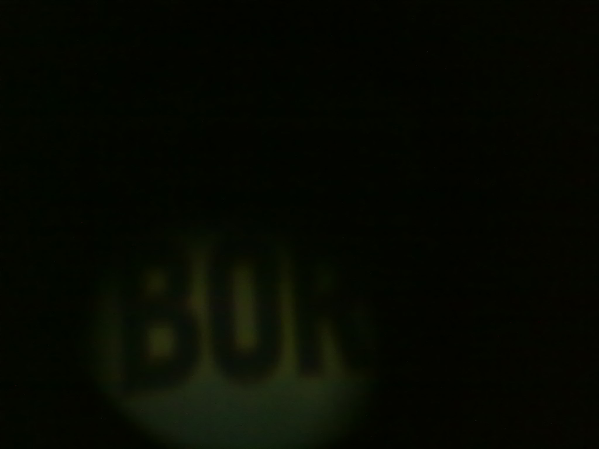

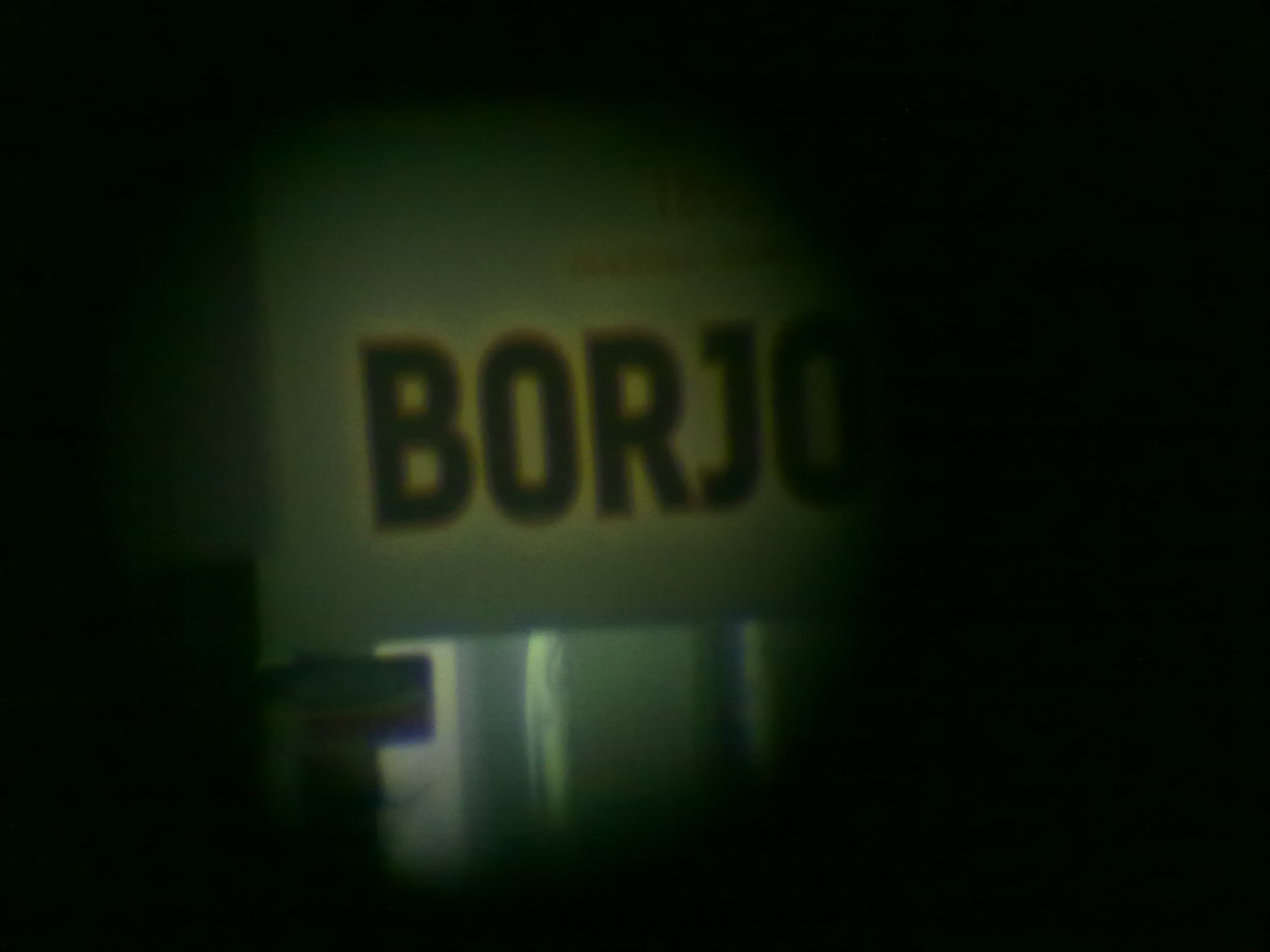

Кое что нафоткал. Не думал что фотографировать через окуляр так трудно Наши окуляры 09 Июль 2015 20:43 первое фотик хорошо подлазит по окуляр ТМВ, но снять им через комплектный плёссл6.3 нереально. С телефоном ситуация получше - им хорошо видно в 6.3, немного тренировки и в ТМВ3.2 тоже что то получилось. Качество отстой, но оценить степень приближения можно. И так : объект съёмки - на расстоянии 80-100метров от дома аптека, в аптеке холодильник с надписью BORJOMI. Вот её и фотографирую. За объект иссследования берём букву В. Видно что ТМВ3.2 даёт куда большее увеличение чем 6.3+3х барлоу. Теперь начинаю соглашаться с Игорем Астроскопом, беру калькулятор в руки и считаю ТМВ=900/2.5=360. Предполагаем что моя барлоу 2х. Тогда 900/6.3*2=285крат. Очень похоже на предположение Игоря Наши окуляры 09 Июль 2015 20:43 второе Ну а размер букв В на разных фото попробую замерить в фотошопе. Вот только интересно - правильный ли будет такой сравнительный замер?

Сообщение  Заголовок сообщения: Re: Наши окуляры  |  Добавлено: 09.07.2015 21:42
Вова Степанков писал(а):
Кое что нафоткал. Вот только интересно - правильный ли будет такой сравнительный замер?
Спасибо за Ваши измерения Наши окуляры 09 Июль 2015 21:42 первое
Но к сожалению тест не правильный (может только чисто случайно оказаться правильным) Наши окуляры 09 Июль 2015 21:42 второе
При фото ЧЕРЕЗ окуляр масштаб зависит ЕЩЕ и от расстояния объектива фотоаппарата (смартфона и т.п) от окуляра (для разных окуляров по разному) Наши окуляры 09 Июль 2015 21:42 третье А это похоже не соблюдено Наши окуляры 09 Июль 2015 21:42 четвертое
Поэтому ЧЕРЕЗ окуляр лучше делать ВИЗУАЛЬНЫЕ оценки Наши окуляры 09 Июль 2015 21:42 пятое
П.С. В этой теме viewtopic.php?f=8&t=12255 есть кое-что о масштабах, ЛБ и фотосъемке через окуляр.

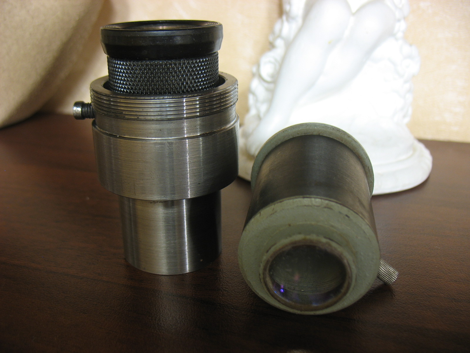

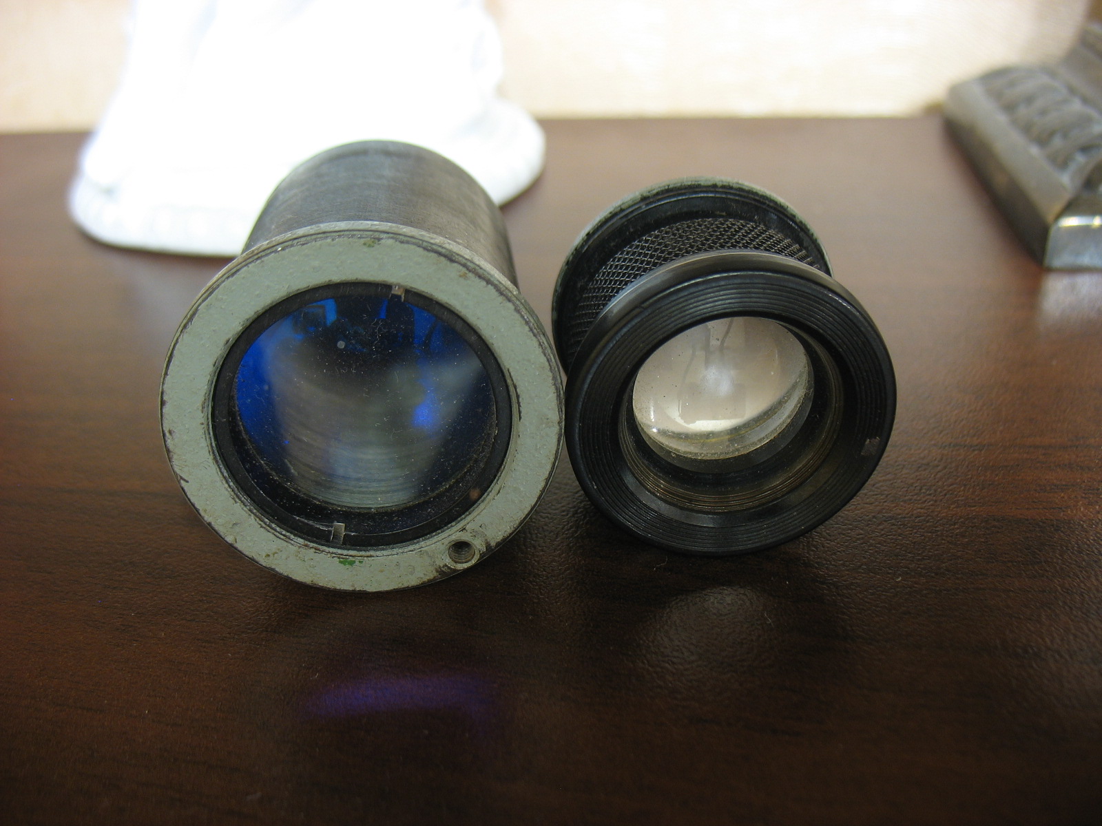

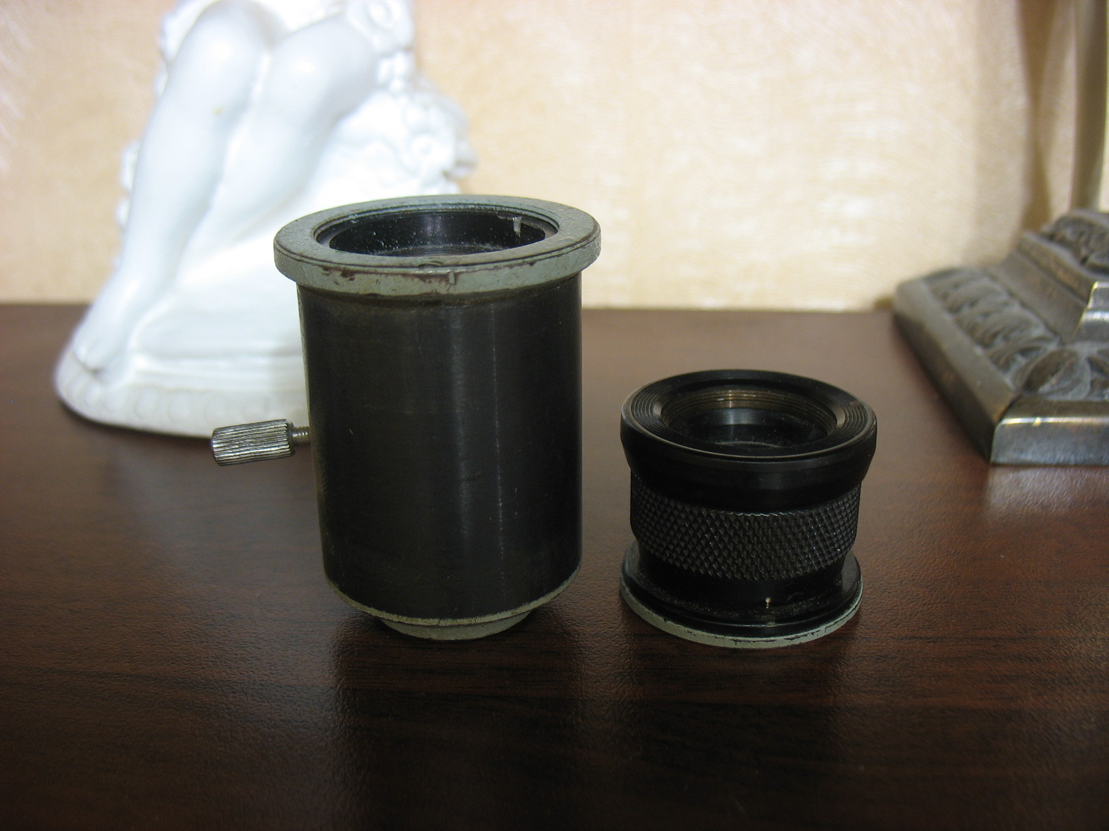

Ну я выложил фото так как на них размеры и масштаб букв соответствуют тому, что я вижу глазом. Возможно есть определённая погрешность, но она в плане оценки приближения окуляра по фото не существенна( возможно мне так кажется Наши окуляры 16 Июль 2015 21:44 ). Расстояние от камеры до окуляра действительно разное. К комплектному приходилось подносить телефон вплотную, а от ТМВ держал на расстоянии. Теперь пара свитлын с окулярами не "телескопного происхождения". Тот что поменьше, возможно был снят с какого то бинокля. Тот что побольше, с какого то лабораторного оборудования. Биноклевский я вставил в самодельный адаптер М42-1,25"(расточил отверстие под него.) И сразу есть вопрос к гуру -длинна трубки под окуляр имеет значение? В смысле вынос окуляра от края призмы. У меня есть возможность изготовить оправку под этот окуляр любой длинны. Как лучше всего расчитать эту длинну?

Сообщение  Заголовок сообщения: Re: Наши окуляры  |  Добавлено: 17.07.2015 08:21
Длина может быть любая, при условии, что хватает хода фокусера Наши окуляры 17 Июль 2015 08:21 первое Лучше меньше, чем больше - вес играет роль Наши окуляры 17 Июль 2015 08:21 второе
Так как окуляры не стандартные - проверить можно только экспериментально.
