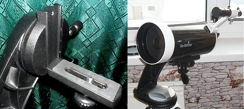

Кстати, в интернете наткнулась на решение проблемы с правосторонней вилкой и неудобным расположением ласточкиного хвоста на МАКе.
Все оказалось довольно просто - необходимо лишь приобрести L-образный адаптер. Но снова-таки - крепиться ЛХ будет только одним винтом...

Сообщение  Заголовок сообщения: Re: Прошу помощи в выборе телескопа  |  Добавлено: 29.03.2019 20:56
Это плохая идея крепления, лучше зажать трубу правильно,
а переставить сам искатель в нужное место.
