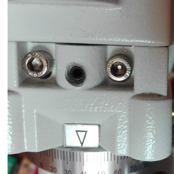

Приехала ко мне EQ3-2.
Собрала, выставила широту, трубу пока не устанавливала.
Была проблема с кривым болтом на южной стороне головы, где выставляется широта. Продавец выслал для замены оба новых болта. Теперь все ОК.
И еще один нюанс - очень туго крутится ручка тонких движений по оси склонений.
Мне кажется, если поставить на нее двигатель, то вряд ли он сможет работать... Как можно ее ослабить?
Вторая ручка по оси прямого восхождения крутится плавно и легко.Я так понимаю, ведение объекта осуществляется именно этой ручкой? Она важнее?

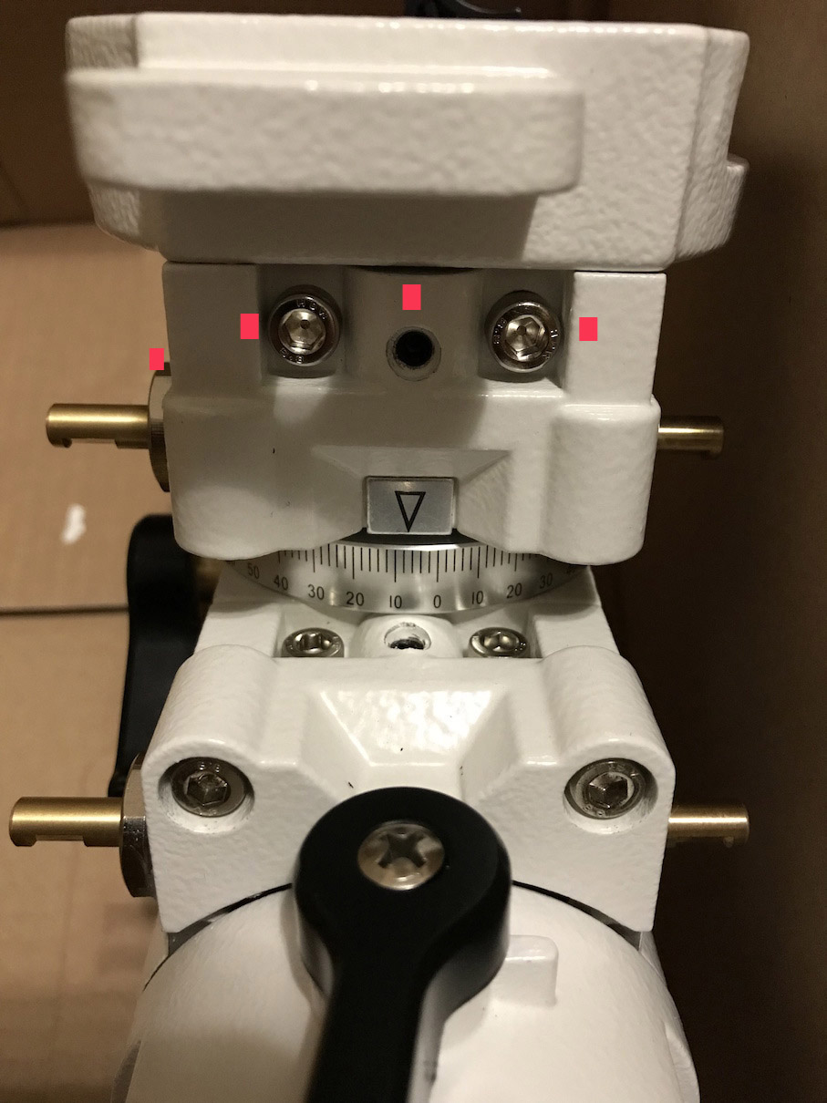

На корпусе крепления червяка есть все механизмы регулировки - гайка на оси червяка, два белых фиксирующих винта (под шестигранник), между ними утопленный меньший винт (тоже под шестигранник) для регулировки прижима.

Игорь, Вы эти механизмы имеете в виду?
Регулировать можно одним любым до достижения эффекта или всеми?

Сообщение  Заголовок сообщения: Re: Прошу помощи в выборе телескопа  |  Добавлено: 02.04.2019 09:26
Спасибо.
Да, эти механизмы.
Рекомендую чуть-чуть отпустить все механизмы до свободного вращения червяка. А потом так же по чуть-чуть затягивать до вращения с легким усилием.
Сообщение  Заголовок сообщения: Re: Прошу помощи в выборе телескопа  |  Добавлено: 02.04.2019 09:38
Но без люфтов. Прошу помощи в выборе телескопа 02 Апрель 2019 09:38

Сообщение  Заголовок сообщения: Re: Прошу помощи в выборе телескопа  |  Добавлено: 04.04.2019 09:13
Регистрация: 19 ноя 2017
Посты: 319
Извиняюсь за дилетантский вопрос.
Какой размер шестигранника под регулировочные винты?
Гайку на оси червяка пока тоже не пробовала крутить.
Прошу помощи в выборе телескопа 04 Апрель 2019 09:13

Сообщение  Заголовок сообщения: Re: Прошу помощи в выборе телескопа  |  Добавлено: 04.04.2019 09:21
С какого механизма начинать регулировку?
С того что на фото.
