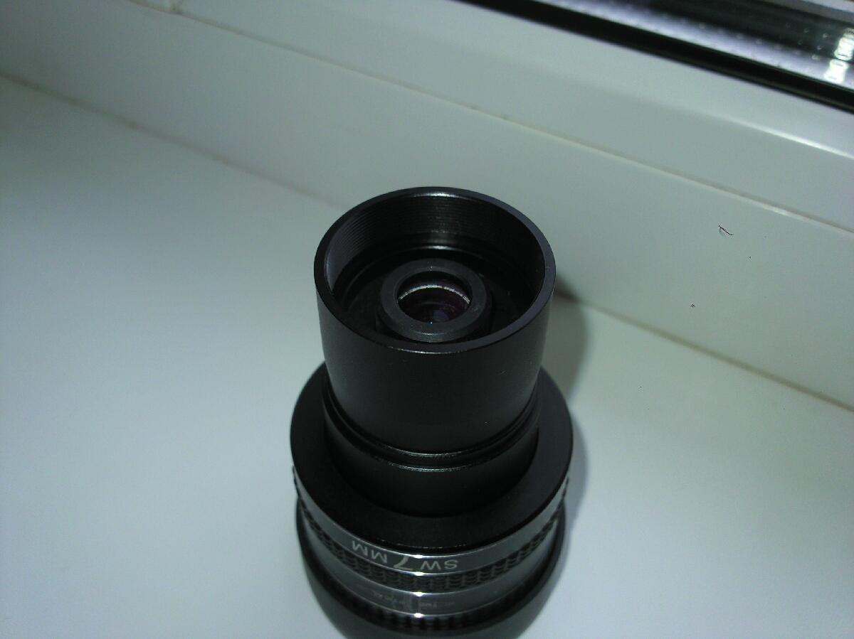

теперь вот ново-приобретённый окуляр прийдеться разбирать и красить.
Под нижней линзой по всему кругу какая то неравномерная белая полоса...как налёт какой то.

Сообщение  Заголовок сообщения: Re: Наши окуляры  |  Добавлено: 01.03.2014 18:10
Возможно окуляр бракованный? Вы у нас покупали?
Юрий Круглов писал(а):
нет Игорь,не у вас.
Погнался за соткой гривен и взял на best-optics.com.ua
Советую потестить окуляр на брак, в том числе по земным предметам при хорошем освещении.
В случае необходимости - требуйте замены у продавца.
Если продавец недобросовестный - тогда можно и "умелые ручки" применить Наши окуляры 01 Март 2014 18:10
Разбирайте неторопясь, в перчатках, зарисовывайте положение каждой линзы, колечек-прокладок и т.д.
