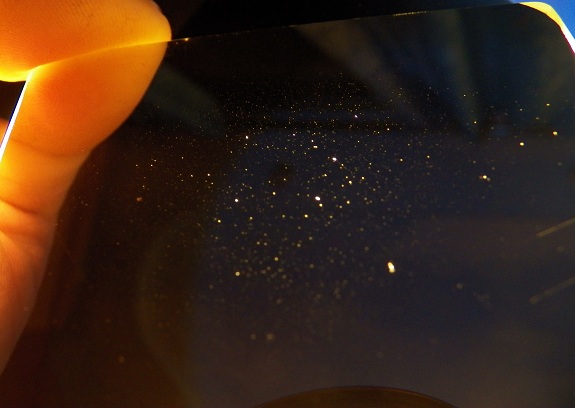

Те что были у меня,разные и 1,25 и 2" приклеены не были,под ними просто был подложен тонкий поролон,торцы я чернил спиртовым чёрным маркером(только надо смотреть чтоб не тёк он),фон неба становился немного темней и еле светяшиеся звёзды становились видны не ярче ,но более отчётливей.Чернение не делает конечно чудеса ,но работает.Вот пример какое стояло в старой моей диагонале 2" и я вам скажу очень хорошо показывало.
На просвет-

без неба,а на просвет зеркало показывает звёзды Диагональ для АRSЕNАL 909 02 Декабрь 2015 20:42
Это я так понял такое (класное) напыление.
Что то нет большого желания курочить зеркала,но Вы меня заинтриговали.
Сообщение  Заголовок сообщения: Re: Диагональ для АRSЕNАL 909  |  Добавлено: 02.12.2015 20:57
К стате визуально их(дырочек) вообще не видно,только если поднести к яркой лампе,к стате главные зеркала в рефлекторах если посмотреть ,будут выглядеть примерно так же,но показывают при этом очень хорошо,так что особо страшного в этом нет.

Судя по фото - правое зеркало получше будет Диагональ для АRSЕNАL 909 02 Декабрь 2015 21:10 первое
И оправа у него помощнее, и толщина похоже больше (это важно), и фаска сделана, и углы скруглены, все по "науке" Диагональ для АRSЕNАL 909 02 Декабрь 2015 21:10 второе
Об отражателной способности по фото судить сложно, но похоже на правом она выше.
Так, что сделайте проверку и по совету Валеры - думаю определитесь окончательно.
П.С. Что касается "дырочек" в покрытии, то они неизбежно будут даже в самых дорогих моделях, но чем меньше их размер и меньше их количество, тем лучше. Главное чтобы не было крупных "прогалин".
