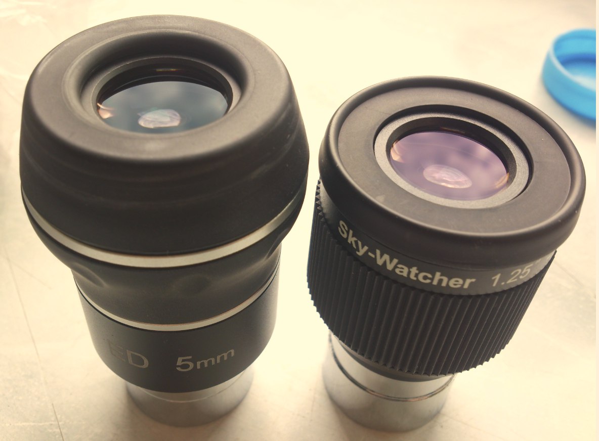

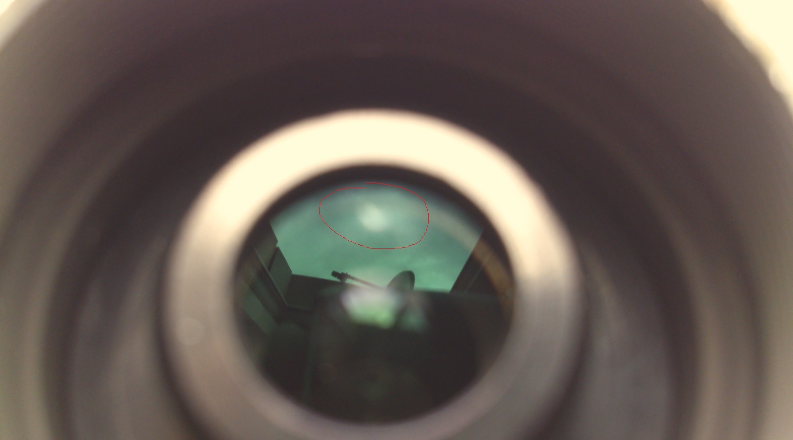

Прислали клон Арсенала - Sky-Watcher 7мм, Арсенал 5мм ed и диагональ. Пока смотрел на дома. Изображение в 5мм оказалось более размытым(ожидаемо), менее контрастным(странно) и вообще сам окуляр выглядит "менее новым", нежели 7мм. Аберрации и там, и там, но не знаю как их оценить. Судя по увиденному, я бы оставил 7мм, но во-первых смущает, что 5мм ed проиграл по контрасту (может брак попался?), во-вторых на нижней линзе в 7мм небольшая область хорошо стертого покрытия - думал, будет незаметно, но довольно легко замечается при наблюдении в окуляр.
Стоит ли возвращать 7мм и просить замены пятерки? Если скажете нет, то тогда возвращаю 5, но хорошо бы заменить 7

СВ-Арсенал окуляры -это линейка окуляров с фокусным примерно 25мм и встроеной линзой барлоу на разных фокусных,то есть они многолинзовые потому и не могут давать очень чёткую картинку по крайней мере в этой ценовой категории,у меня было их несколько со временем продал купив другие.Окуляры ЕД многие хвалят -странно что вам попался не очень.Вообще очень чёткого изображения не стоит ожидать от сравнительно недорогих многоэлементников,думаю что в таком же ценовом диапазоне любые плёслы покажут лучшую картинку хоть и с меньшим полем зрения,поэтому подумайте о плёсле,чем то надо жертвовать.И ещё ,наблюдения днём и ночью имеют разницу,у меня было такое что днём в дорогих окулярах проскакивает( бобовое-тёмное пятно ),ночью и близко такого нет,и хроматизм днём виден аж подмыливает край , а ночью вроде всё отлично,да и атмосфера днём и ночью немного отличается- понаблюдайте в тёмное время суток.

Сережа не смущайтесь. Эти окуляры не для наземных наблюдений. Для земли увеличение запредельное и даже с крутым апохроматом вы бы увидели неэстетичную картинку. Стихия этих окуляров планеты и двойные звезды. Пробуйте их при хорошей погоде вечером по Сатурну и утром по Венере и Юпитеру. Еще есть тонкий серпик убывающей Луны. Потом уже делайте выводы.

А 5мм окуляр таким и должен быть? Я все думаю, может его поменять, или вы бы оставили?

Окуляр отличный, но решайте сами после наблюдения планет.

я бы всё же отговорил вас от покупки 5мм еd
фокус телескопа 1:10, куча стекла в окуляре,превышения максимально-разрешающего увеличения телескопа...и что вы надеетесь увидеть?
Мой ответ:размытую,мутную и темную картинку.
Исключение разве что Луна.
Оставьте себе 7мм окуляр и будет вам счастье и то по атмосфере.
В 128 крат вы что то увидете,а в 180 крат будете пытаться,что то увидеть.
Хотите большего увеличения,тогда надо повышать аппертуру,а не само увеличение.
Был у меня и Арсенал 5мм еd и более дорогой окуляр...но я все же для наблюдения планет отдаю предпочтения Плосслам.
Пусть малое поле зрения и малый вынос зрачка,но для планет хватает..
Моя 120мм труба справляеться с увеличением 250 крат.
Удачи в выборе.
