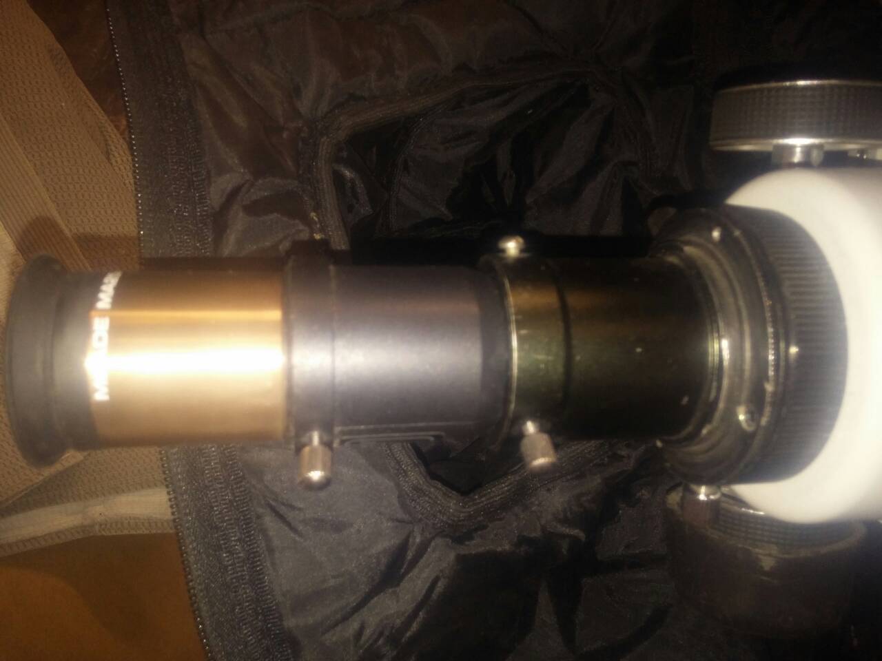

Недавно покупал такую дудку,экстендера в комплекте точно нет(уточнял),камера еле цепляется за край при установке -фокусировке,но за то порадовал металлический стакан на вторичке,наверное вместо экстендера сделали,в серии с пластмассовым стаканом был в комплекте экстендер Arsenal-GSO 150/750 фокусировка и окуляры 21 Июль 2018 16:33 Сама дудка очень неплохая как для визуала ,так и для фото,отзывы на розетке не читал и думаю что там честного ничего не напишут,уж больно много недовольных людей об этом сайте.

Уже заказал здесь в магазине.
Я правильно же понимаю смысл?
- снимаю переходник
- вставляю экстендер
- вставляю в экстендер переходник обратно
Сообщение  Заголовок сообщения: Re: Arsenal-GSO 150/750 фокусировка  |  Добавлено: 21.07.2018 20:49
Совершенно верно!
Сообщение  Заголовок сообщения: Re: Arsenal-GSO 150/750 фокусировка  |  Добавлено: 21.07.2018 21:01
- снимаю переходник
экстендер вставляется в переходник как окуляр , в него окуляр.
Комментарий к файлу: примерно так
750 фокусировка и окуляры 21 Июль 2018 21:01
Vladimir Yarkovsky
Сообщение  Заголовок сообщения: Re: Arsenal-GSO 150/750 фокусировка  |  Добавлено: 21.07.2018 21:06
Регистрация: 04 апр 2018
Посты: 13
Эммм... я сейчас не совсем представляю, как в 1,25 дюйма засунуть 2 дюйма ?!
Сообщение  Заголовок сообщения: Re: Arsenal-GSO 150/750 фокусировка  |  Добавлено: 21.07.2018 21:20
если у вас 2" экстендер , тогда получается как вы сказали Arsenal-GSO 150/750 фокусировка и окуляры 21 Июль 2018 21:20
