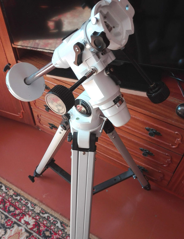

Противовес пока навесила один, который полегче.
Для моей трубы МАК 127 без установки 2-х дюймовых аксессуаров будет его достаточно или все-таки заменить его тем, который тяжелее раза в два?
Двумя, я думаю, не стОит нагружать монтировку?

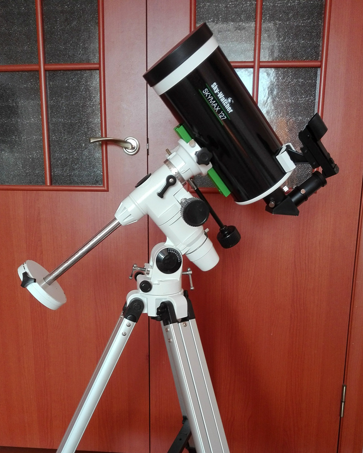

Сообщение  Заголовок сообщения: Re: Прошу помощи в выборе телескопа  |  Добавлено: 05.04.2019 14:04
Когда трубу и камеру повесите, вам потребуется найти баланс противовеса,
там всё и станет понятно Прошу помощи в выборе телескопа 05 Апрель 2019 14:04
А черви должны бы конечно крутится легко иначе будет раздражать на больших увеличениях.

Водрузила трубу, отбалансировала, настроила ред дот, сделала пристрелку по близлежащим крышам (через стеклопакет Прошу помощи в выборе телескопа 06 Апрель 2019 14:32 ).
Фото на смартфон через комплектный окуляр 25 мм. Мансардное окно примерно в 100 метрах.
Теперь жду ясного вечера и чего-то смотрибельного. О фото пока речь не идет. Надо привыкнуть к экваториальному креплению, так как после AZ очень непривычное управление трубой.
И все-таки что-то надо придумывать с тугой ручкой тонких движений по оси склонения.
Прошу помощи в выборе телескопа 06 Апрель 2019 14:32 первое

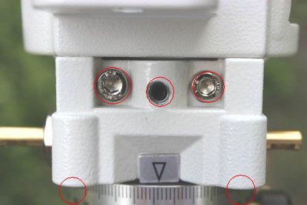

Liana Kaminska
Рекомендую внимательно прочитать статью:https://astronomy.ru/forum/index.php/topic,79034.msg1358063.html#msg1358063
На второй странице решается Ваш вопрос с тугой ручкой Прошу помощи в выборе телескопа 06 Апрель 2019 15:12
С уважением Игорь Харьков

Спасибо большое! Я много информации перечитала об этой проблеме, но это обсуждение не видела.
"Вращением втулки устраняется люфт в подшипнике червяка, чтоб сблизить червяк надо отпустить средний стопорный винт и двумя винтами по боках поджать червяк к шестерне предварительно отпустив еще два болта снизу, но поджимать надо не сильно чтобы не стереть потом пару во время эксплуатации."
Нижние винты я не регулировала. Попробую все проделать согласно инструкции выше.
Прошу помощи в выборе телескопа 06 Апрель 2019 15:20

Liana Kaminska
Сообщение  Заголовок сообщения: Re: Прошу помощи в выборе телескопа  |  Добавлено: 06.04.2019 15:35
Регистрация: 19 ноя 2017
Посты: 319
igor dorochin
Очень Вам благодарна!
Проблема решилась регулировкой нижних винтов (были очень затянуты).
Теперь ось вращается легко!

igor dorochin
Сообщение  Заголовок сообщения: Re: Прошу помощи в выборе телескопа  |  Добавлено: 06.04.2019 15:37
Регистрация: 23 май 2017
Посты: 402
Откуда: г. Харьков
У себя я снимал весь узел (четыре довольно длинных болта), смывал смазку бензином *калоша*, наносил новую, предварительно отрегулировав ход червяка. Он должен вращаться совершенно свободно, но без продольного люфта. Потом немного выкручивал центральный винтик под шестигранник, закручивал основные болты (без фанатизма - червяк должен попасть в зацепление) и центральным регулировал прижим. Гдето так.
,SW 1021 на EQ3-2.
