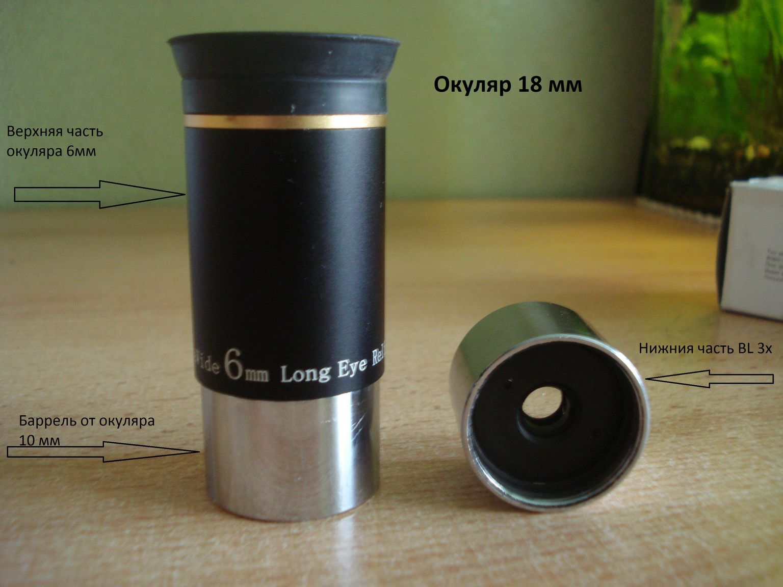

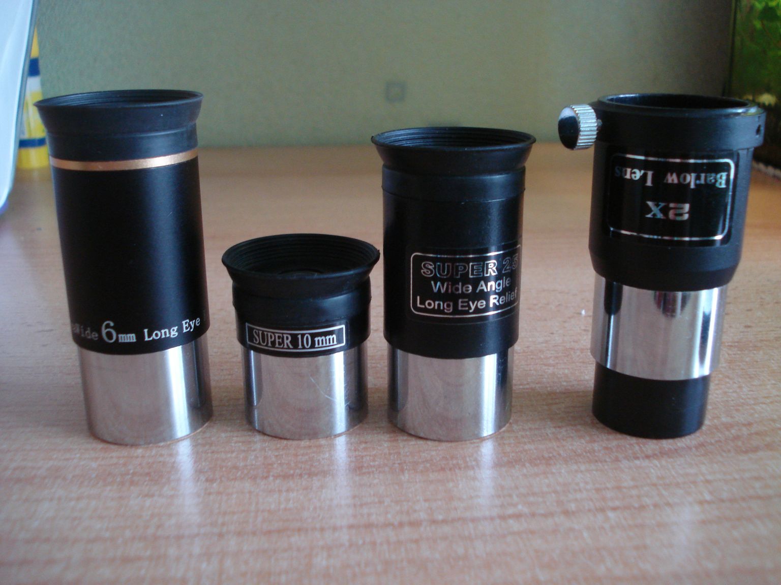

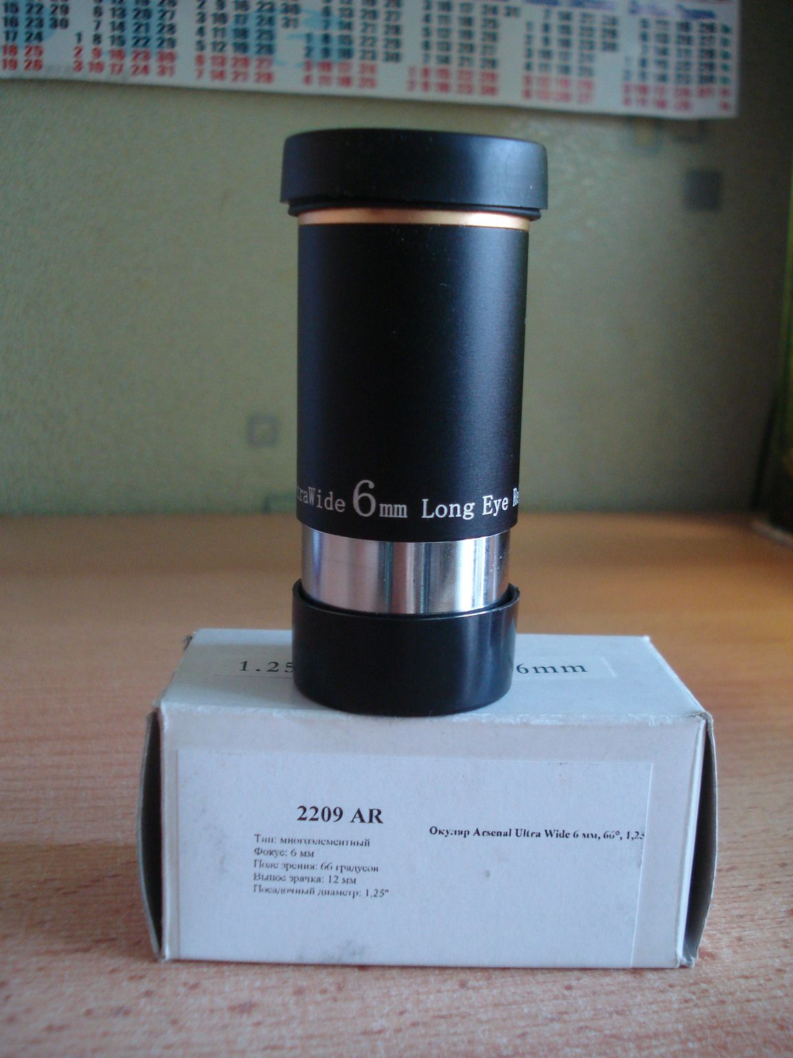

Я вот тоже хочу поделиться своими впечатлениями от окуляров. У меня всего один докуплененый окуляр и два что шли в наборе с телескопом. Так что ребята, я безобразным образом меркну на вашем фоне. И все же опишу свои впечатления. Спасибо Виталию, я воспользовалась его советом, и из своего Arsenal 6 мм, UWA 66°, 1,25'' сделала вначале окуляр 18 мм, а потом 9 мм. Наверно в моем случае, имея самый простенький рефрактор, это оптимальное решение. Нет смысла покупать дорогие окуляры для этого телескопа. Для себя решила - лучше поднакопить денег на большую апертуру.

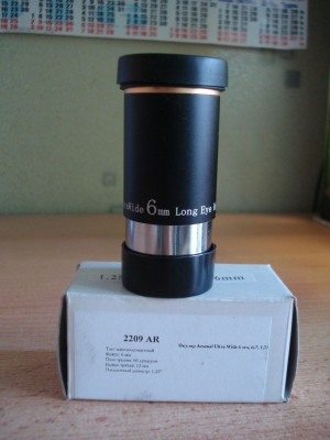

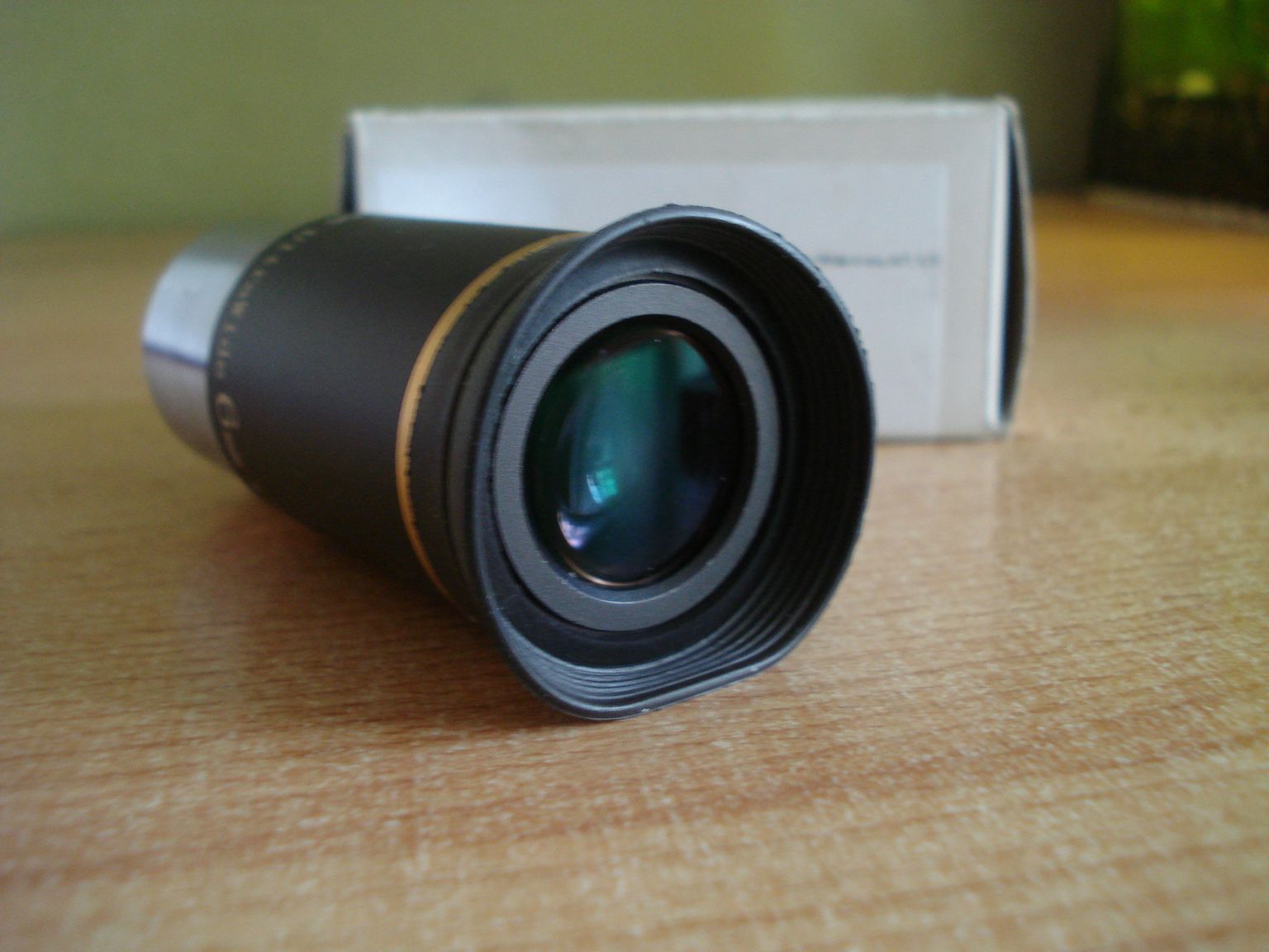

Итак, Arsenal 6 мм, UWA 66°, 1,25''
Наши окуляры 30 Март 2016 16:29 четвертое
Для моего рефрактора оказался темноват. Наблюдать в него могу только в случае идеальных погодных условий. Картинка немного тускловата, но резкая. Присутствует бобовое виньетирование (стоит чуть изменить угол зрения ухожу в темную зону). При этом так происходит не только, если наблюдать за Луной (довольно яркий объект), тоже самое по Сатурну и Юпитеру. Самым большим недостатком для меня является его бликование.. Пробовала использовать лунный фильтр Arsenal зеленого цвета, ситуация становится немного лучше, но не супер. И еще, может быть это особенность конкретно моего окуляра - лунный фильтр очень плохо вкручивается в баррель. Со штатными окулярами такой проблемы нет, а тут ощущение, что резьба не совпадает. О покупке не жалею, так как летом удалось в него рассмотреть щель Кассини, а также более детально Юпитер. Для дипскай окуляр темный, ну это и понятно, брала я его для планет.
Наши окуляры 30 Март 2016 16:29 третье
Штатные окуляры особо расписывать не буду, все знают какого они качества. 25 мм дает четкую и контрастную картинку. Аберрации не заметны скорее всего из-за малого увеличения. В принципе я им довольна. Часто использую его как поисковый окуляр. По сравнению с 10 мм он конечно заметно лучше.
Окуляр 10 мм - ужас ужас, даже при идеальных погодных условиях он дает слегка замыленное изображение. При этом достаточно сильно бликует. С линзой барлоу использовать нет смысла, так как и она оставляет желать лучшего. Этот тандем дает убийственную картинку в самом плохом смысле этого слова. Наши окуляры 30 Март 2016 16:29 первое Наши окуляры 30 Март 2016 16:29 первое
Теперь, что касается окуляра Arsenal из которого я, по инструкциям Виталия, сделала 18 мм окуляр. Тестировала по городу в дневное время, так как пока небо в Киеве не радует. Картинка хорошая, довольно резкая и контрастная. Я даже не ожидала. Потому что в 6 мм темно, а тут оставила только верхнюю часть окуляра, прикрутила баррель от 10 мм и получила очень достойное изображение. Кстати, баррель от другого окуляра не держится, поэтому нужно намотать что-то на резьбу. Я использовала ленту ФУМ. Все прекрасно наделось.
Наши окуляры 30 Март 2016 16:29 второе

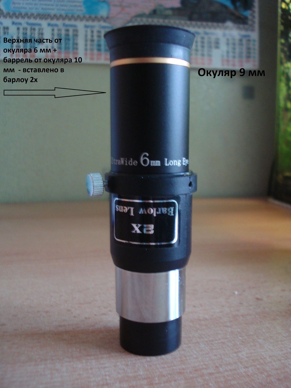

9 мм окуляр (верхняя часть окуляра 6 мм + линза барлоу) дало довольно резкое, правда, тускловатое изображение, не хватает контраста. Из-за низкого качества барлоу есть блики.
Вот так я получила из одного окуляра еще два. )) Когда будут хорошие погодные условия отпишусь, как ведут себя окуляры при наблюдении за планетами и дипскай. Но пока я довольна. )) Возможно кому-то с таким же скромным телескопом пригодится мой обзор 6 мм окуляра и как можно из него сделать еще два. Виталию, еще раз спасибо за идею! Наши окуляры 30 Март 2016 16:29 второе За изложения материала прошу не ругать, а не волшебник, я только учусь. ))

Сообщение  Заголовок сообщения: Re: Наши окуляры  |  Добавлено: 30.03.2016 16:37
Что, сказать - МОЛОДЦА!
От совета до реалицации, всего ничего времени, да еще с фотографиями, спасибо.
Наши окуляры 30 Март 2016 16:37 первое Наши окуляры 30 Март 2016 16:37 второе

Игорь спасибо! Виталий мне это рассказал вчера поздно вечером, руки дошли только сегодня. )) Решила сразу сфотографировать, так как начинающим, таким как я, понятнее будет с фото. Наши окуляры 30 Март 2016 16:47 первое Наши окуляры 30 Март 2016 16:47 первое
Честно говоря получились очень достойные окуляры из такого конструктора. Я довольна как слон. Наши окуляры 30 Март 2016 16:47 второе Жду не дождусь ясного неба. Наши окуляры 30 Март 2016 16:47 третье
Сообщение  Заголовок сообщения: Re: Наши окуляры  |  Добавлено: 30.03.2016 16:48
Оксана спасибо!
Как для новичка обзор просто супер! Написано все очень доходчиво и подробно.
Повышенное бликование это "беда" и основной недостаток окуляров серии UA 66°.
Не часто, но встречается и плохая резьба под светофильтры. В остальном окуляр неплохой. Из вас получился отличный ЛА (любитель астрономии).
Успешных вас наблюдений и роста апертуры!

Вы немного напутали и в результате получили снова те же 6mm или меньше... Наши окуляры 30 Март 2016 17:10
Растояние между лизой BL и окуларом должно быть намного меньше.
Для этого осталось совсем малость !
Нужно открутить от основания BL саму линзу в чёрной оправе либо вместе с берелем (если она разборная конечно)
и вкрутить её либо в барель либо в основание нового 18mm окуляра будет, что надо !
Тогда картинка снает заметно ярче, а увеличение меньше.

Виталий, если выкрутить оправу - выпадет линза. Вкрутить ее вместе с оправой в баррель 18 мм окуляра не получается - все проваливается. Если даже получилось не 9 мм, то точно не 6 мм. Потому что изображение светлое и более четкое, ну и не так близко, как при 6 мм. В любом случае получилось ХОРОШО. Я еще понаблюдаю небо звездное и потом расскажу. Наши окуляры 30 Март 2016 17:25

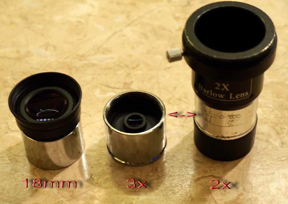

SW - BL 2x разборная и позволяет менять местами сами линзы 2x и 3x

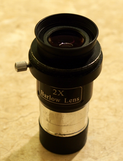

Я понял, что без картинки не так просто понять, вот как выглядит этот конструктор у меня.
Комментарий к файлу: Слева 18mm затем 3x и 2x BL
Наши окуляры 30 Март 2016 20:02 первое
Комментарий к файлу: 18 / 2x = 9mm
Наши окуляры 30 Март 2016 20:02 второе
