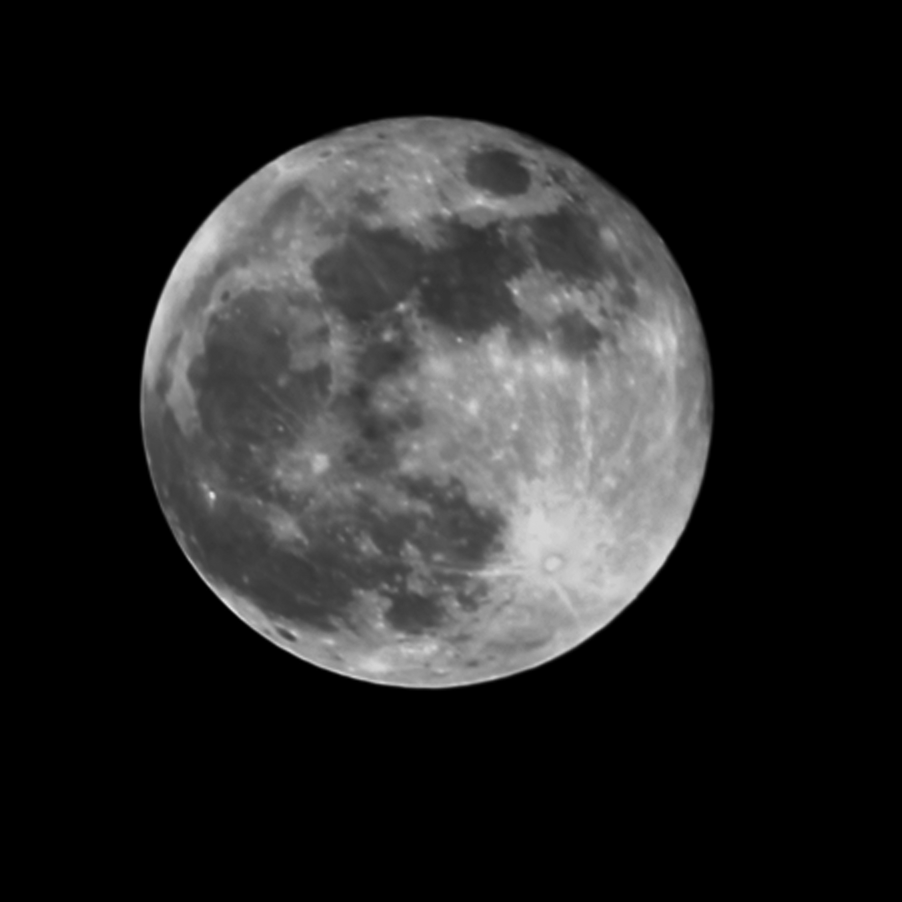

Добрый вечер!
Первый блин...
Вчерашняя Луна - в прямом фокусе, через стеклопакет И снова о рефракторе 90 мм 01 Февраль 2018 22:23 видео ролик около 1 мин, PIPP, Регистакс, Фотошоп.
Не сильно ругайте, проба пера... пока осваиваю зеркалку, небольшие проблемы с фокусировкой.

Arsenal 767AZ1
Сообщение  Заголовок сообщения: Re: И снова о рефракторе 90 мм  |  Добавлено: 01.02.2018 22:41
Liana Kaminska
Цитата:
Для начала снимите 20-30 фото кадров, а там будет видно что вышло.
Там бы за одно и потренировались, с параметрами фокусом и т.д.
но зачем то решили лишить себя удовольствия И снова о рефракторе 90 мм 01 Февраль 2018 22:41

Я тренировалась на одиночных кадрах, с разными выдержками и ISO. Заодно сняла видео. Результат получился практически одинаков, фокуса нет, думаю, из-за стеклопакета. Пока прощупываю дружбу выдержки и ISO. С фокусом разберемся на свежем воздухе, когда чуть потеплеет И снова о рефракторе 90 мм 01 Февраль 2018 22:49 .
Arsenal 767AZ1
Сообщение  Заголовок сообщения: Re: И снова о рефракторе 90 мм  |  Добавлено: 01.02.2018 23:07
Liana Kaminska писал(а):
Результат получился практически одинаков, фокуса нет, думаю, из-за стеклопакета. Пока прощупываю дружбу выдержки и ISO. С фокусом разберемся на свежем воздухе, когда чуть потеплеет И снова о рефракторе 90 мм 01 Февраль 2018 23:07 первое .
стеклопакет на фокус при съёмке луны не сильно влияет. С исо и выдержкой , вы будете эксперементировать долго - в фотографии есть понятие треугольника: iso ; выдержка ; диафрагма. для каждого объекта индивидуально! с фокусом разбирайтесь на неподвижных объектах( и поставте риску на фокусёре)
а на луне возможно без фокуса - это просто смаз И снова о рефракторе 90 мм 01 Февраль 2018 23:07 второе

Посты: 319
Почему-то и отдельные кадры луны тоже немного размыты. Снимала с таймером на 2 сек. Может быть надо разрешить блокировку зеркала?
Другая причина может быть в том, что я фокусировалась в режиме Live View без очков (у меня проблемы со зрением), как-то упустила из виду эту проблему.
И еще вопрос возник: отдельные кадры Луны в формате RAW вставляю в программу PIPP для обработки но почему-то сразу выскакивает ошибка - что-то с изображениями не то. Видео обрабатывает, а отдельные файлы не хочет, хотя я читала, что программа должна работать и с ними тоже. В чем может быть проблема?
Почему-то и отдельные кадры луны тоже немного размыты. Возможно, надо фокусироваться по экранчику в очках (у меня проблемы со зрением), я как-то упустила из виду эту проблему.
так pipp только конвертирует, а не обрабатывает. вы можете в pipp перевести рав в любой другой фото формат, не более
