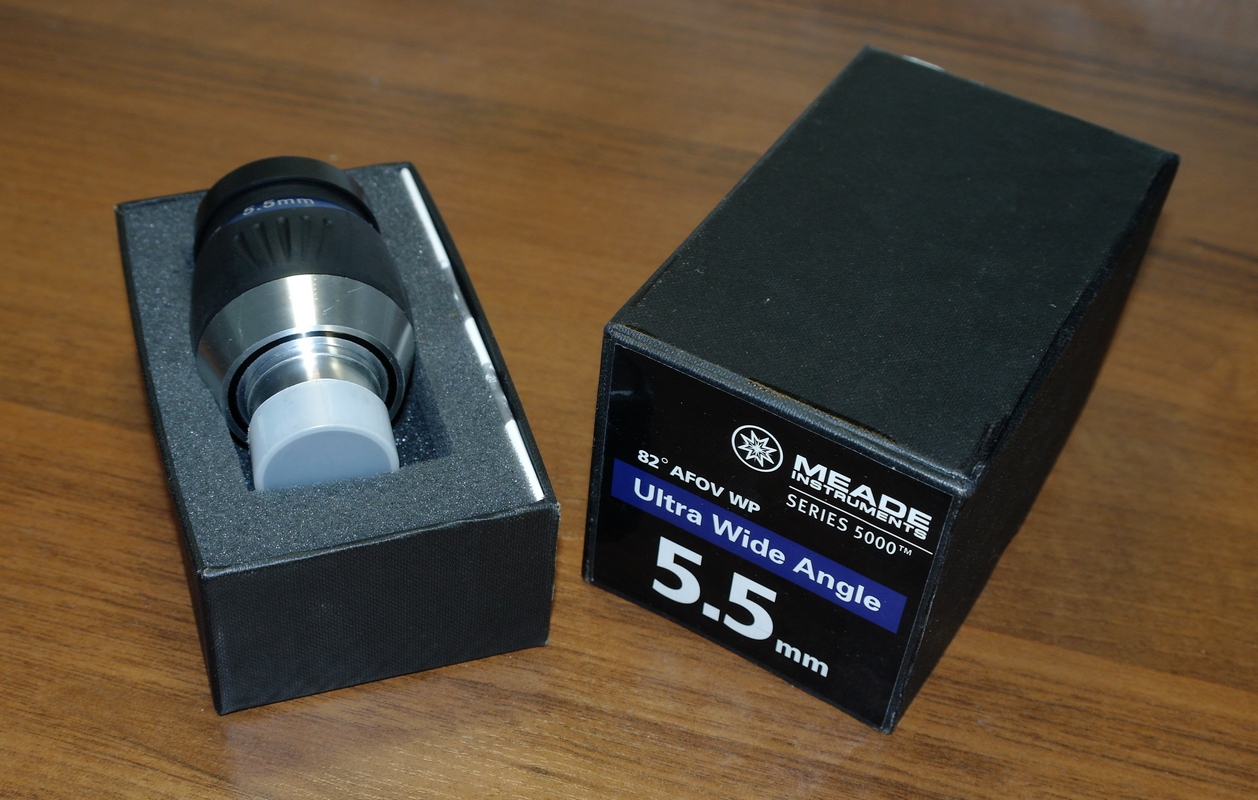

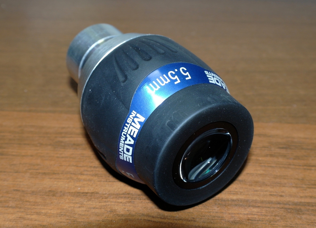

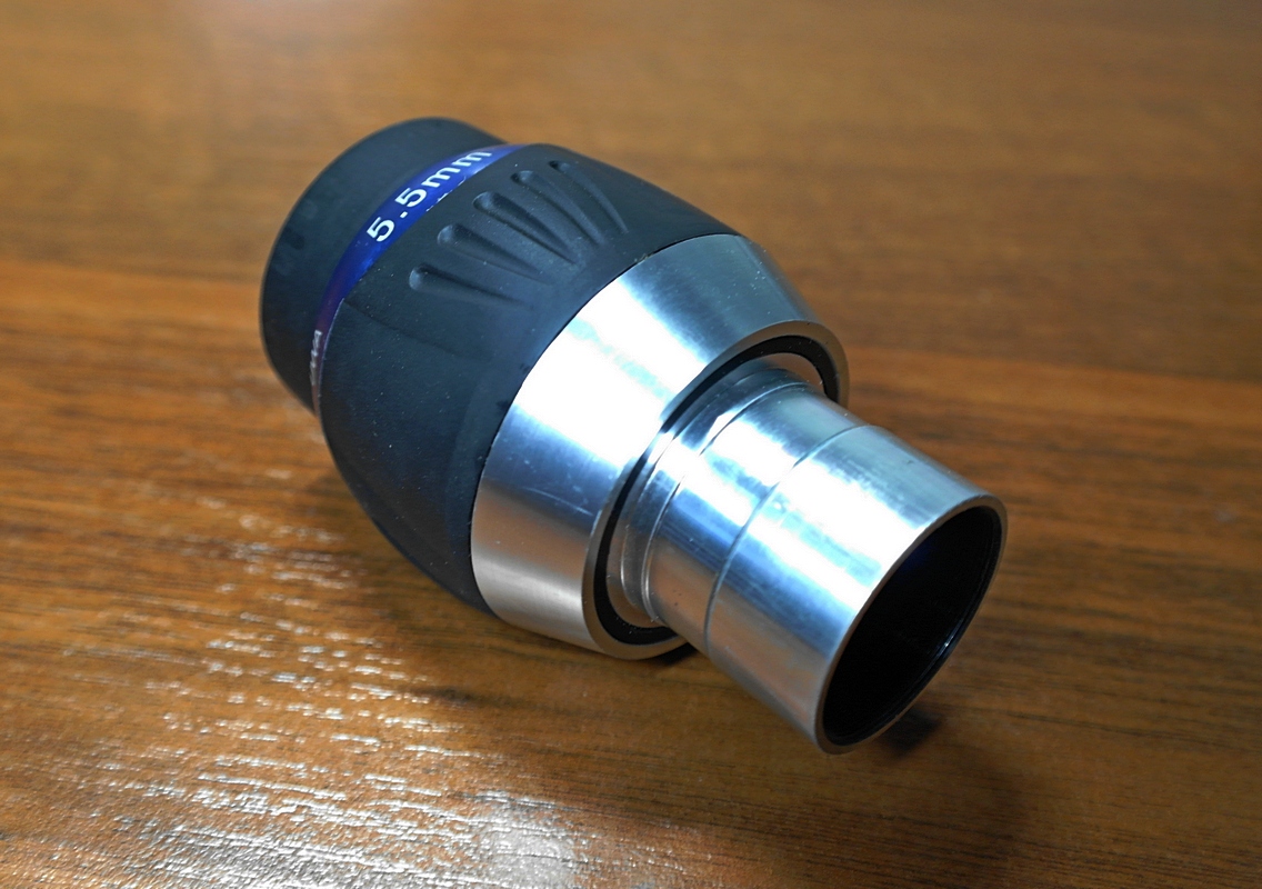

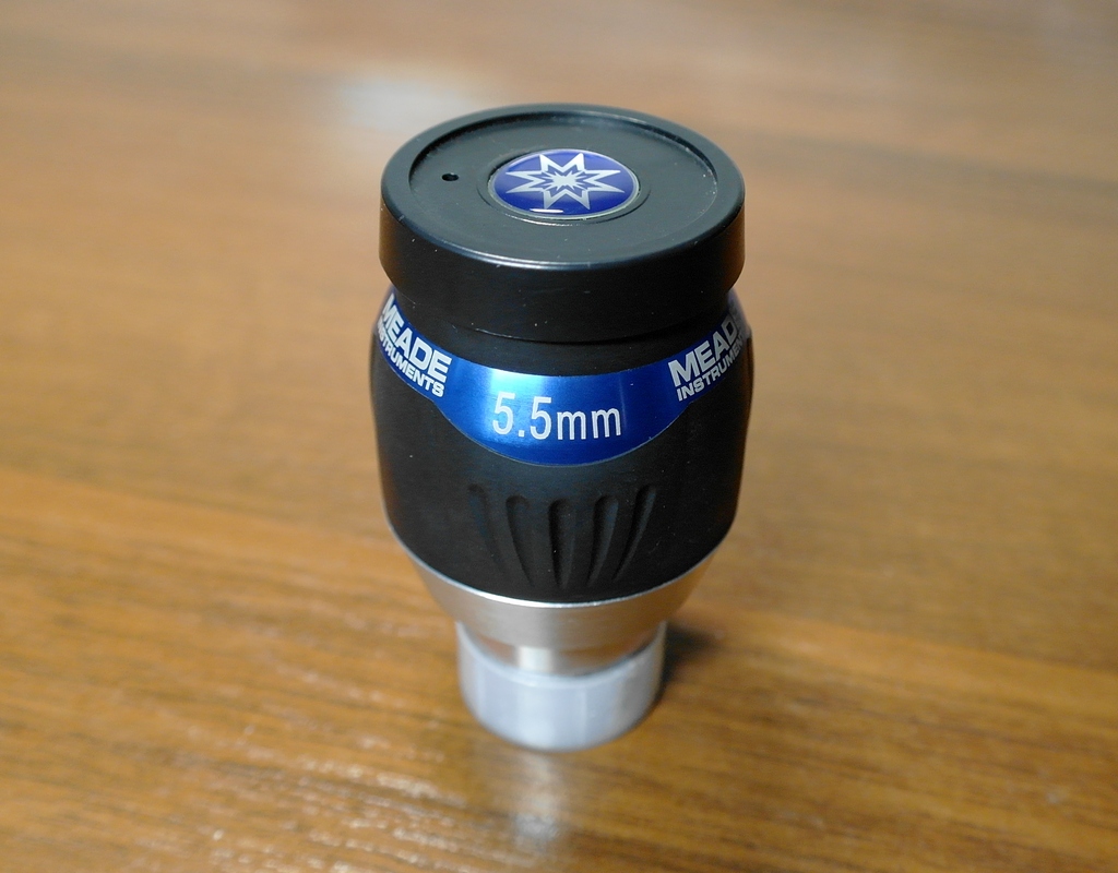

Я пополнил свою коллекцию окуляров новым окуляром 5.5 мм UWA от Meade.
Этого номинала не хватало в моем арсенале окуляров.
Активно использую этот окуляр по планетам и мелкому Дипскаю. Очень доволен!
Поле зрения очень большое, вынос зрачка комфортный. Изображение резкое и контрастное по всему полю (даже у самого края).
Ниже характеристики окуляра 5.5 мм UWA от Meade:
Характеристика/Значение
Фокусное расстояние, мм 5.5
Длина с выдвинутым наглазником, мм 99
Длина с задвинутым наглазником, мм 87
Длина посадочного барреля, мм 27
Вынос зрачка от корпуса, мм 8
Параметр парфокальности, мм +2
Диаметр полевой диафрагмы, мм 8.1
Поле зрения**, град. 84
Световой диаметр глазной линзы, мм 22.7
Диаметр корпуса окуляра, мм 55
Диаметр посадочного барреля, мм 31.6
Диаметр проточки на барреле, мм 30.8
Диаметр края наглазника, мм 43.5
Ход наглазника, мм 12.5
Масса, гр.244
** расчет по размеру (изображения) полевой диафрагмы

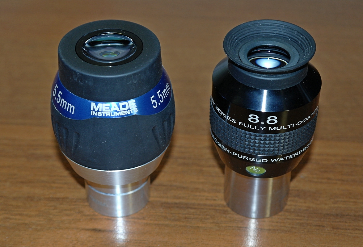

Сообщение  Заголовок сообщения: Re: Наши окуляры  |  Добавлено: 25.09.2019 09:56
Поздравляю !
Отличный окуляр.
На мой взгляд заметно превосходит аналоги от ES Наши окуляры 25 Сентябрь 2019 09:56
Выдвижной наглазник казалось бы мелочь, но реально может спасти как от ляпов на линзах так и от запотевания.
Сообщение  Заголовок сообщения: Re: Наши окуляры  |  Добавлено: 25.09.2019 10:20
Поздравляю !
Отличный окуляр.
На мой взгляд заметно превосходит аналоги от ES Наши окуляры 25 Сентябрь 2019 10:20 первое
Спасибо Виталий! Наши окуляры 25 Сентябрь 2019 10:20 второе
У ES 82™ нет такого номинала. Наши окуляры 25 Сентябрь 2019 10:20 третье
