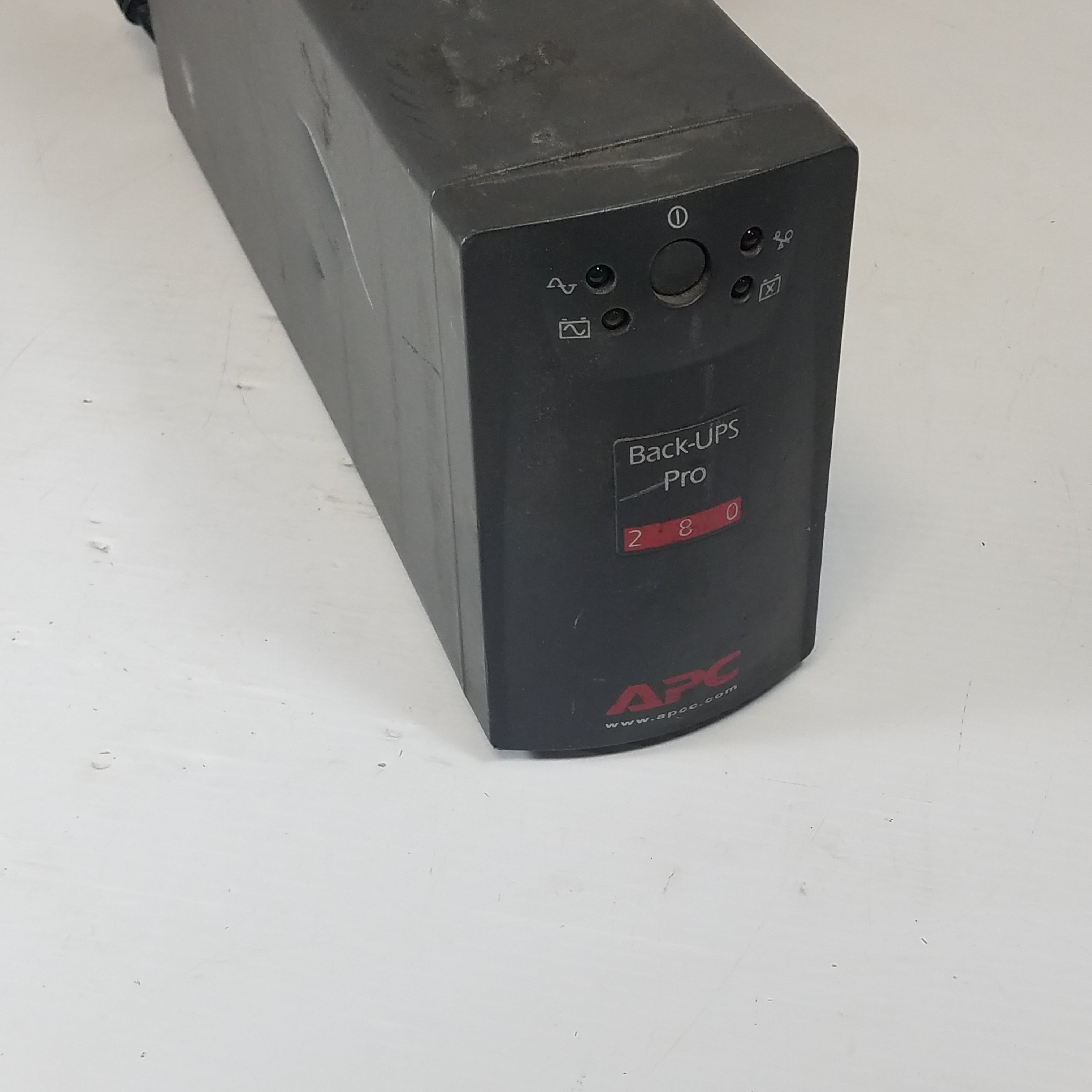

Здраствуйте сегодня достал от такой упс и запихул новую батарею и просто подключил 220 загорелась зеленая лампочка! До Пк и тд я его дальше не подключал! Я так понял оно будет заряжать и все? 12ма 9а сока времени оно будет заряжать?
Монтировка для астрофото начального уровня 16 Апрель 2019 17:48
