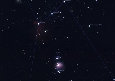

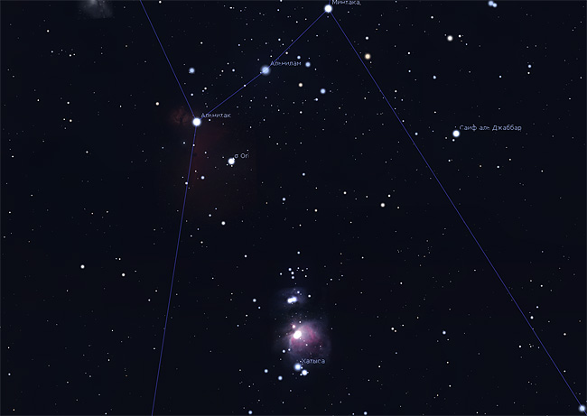

Сегодня планирую снимать Орион я знаю что Восход месяца в 20:23 а солнце садитса будет в 20:22....но всетаки я видел где орион и где туманность там гле 3 звезди словно ветка и на 1 звезде есть какаято туманость....тк как снимать по 100 кадров на 1600 ІСО по 10 сек или 200 кадров по 800 Исо или 300 кадров по 400 Исо..что скажите ребята?
И как знать сока ти можеш видежки по максимальному дать?
Цитати Игоря(Был собран HDR - 200 кадров по 5 сек на iso1600, а также по 200 кадров по 10 сек на iso1600, на iso3200 и на iso6400)
