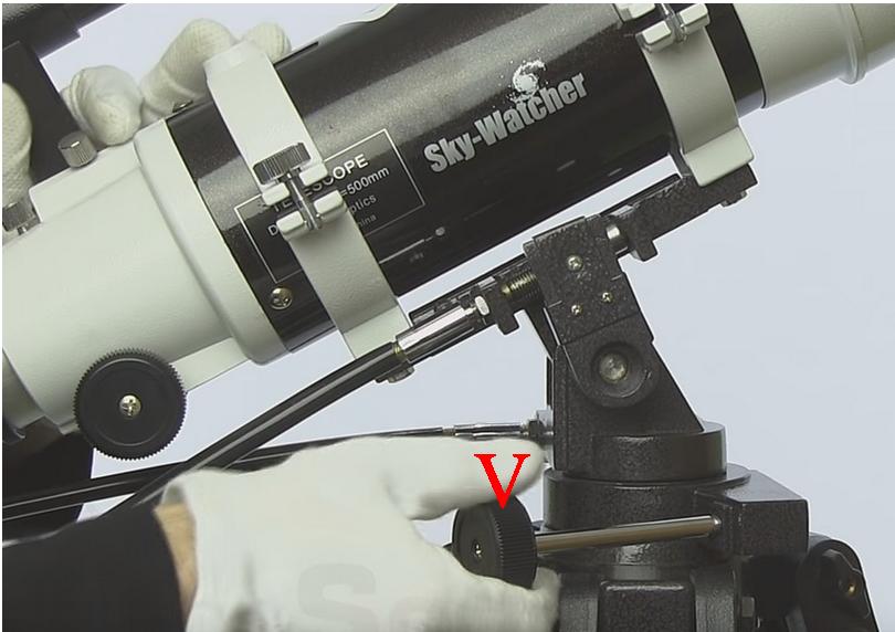

Азимутальная монтировка АЗ3.
Очень туго проворачивается по горизонтали. Где и что подкрутить и ослабить?
Инструкции нет.

Сообщение  Заголовок сообщения: Re: И снова о рефракторе 90 мм  |  Добавлено: 29.11.2017 17:41
Инструкции нет.
Посмотрите видео и фото-обзор на этой страничке https://astroscope.com.ua/teleskop_sky- ... az3/80.htm
Усилие вращения по азимуту регулируется винтом отмеченным галочкой.

Liana Kaminska
Сообщение  Заголовок сообщения: Re: И снова о рефракторе 90 мм  |  Добавлено: 29.11.2017 17:57
Регистрация: 19 ноя 2017
Посты: 319
Спасибо! Уже разобралась!
