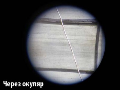

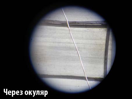

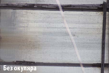

Добавлю картинок. Одно фото сделано на зеркалку, вкрученную вместо окуляра, другое — на мыльницу через окуляр.
Означает ли это, что весь вклад в дисторсию делает окуляр? Устанавливались несколько разных, комплектные и нет, во всех случаях присутствует подушкообразная дисторсия примерно одинаковой величины. Хотелось бы знать, как с этим обстоят дела у других владельцев данного телескопа.
Комментарий к файлу: Через окуляр.

Комментарий к файлу: Без окуляра.
900 AZ3 11 Июль 2014 14:24 второе
Судя по фото на зеркалку - объектив телескопа рисует отлично и дисторсии не дает.
Фото через окуляр на мыльницу означает, что дисторсию дают связка окуляр+объектив мыльницы.
Сам с таким сталкивался на разных телескопах. Причем при смене окуляра (и/или зума мыльницы) искажения могут как увеличиваться, так и уменьшаться.

Глазом видно как раз то, что дает мыльница (верхнее фото), так что дело не в ее объективе. Иными словами, на верхнем фото — связка "окуляр+глаз"
