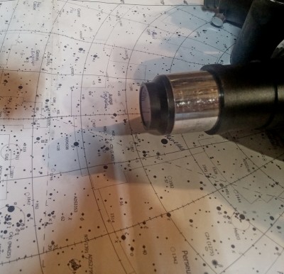

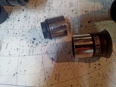

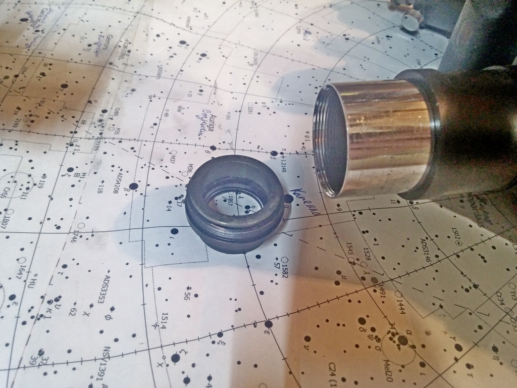

мне кажется опять запутали человека И снова о рефракторе 90 мм 02 Декабрь 2017 15:34

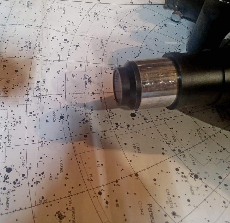

Liana Kaminska писал(а):Спасибо! Видеообзор линз только что посмотрела.
барлоу нужно брать, нужный аксессуар. Но брать нужно разборную, со съемными линзами и качественным стеклом и чернением и т-адаптером( для фото)
для того:-
см. фото
И снова о рефракторе 90 мм 02 Декабрь 2017 15:34 первое

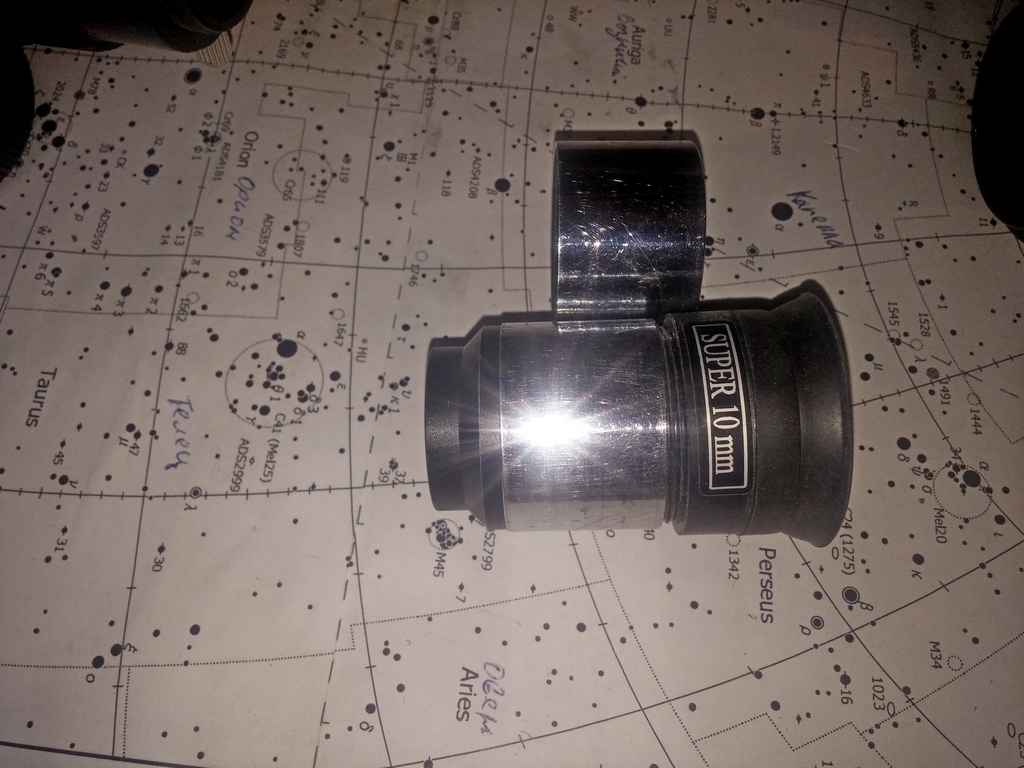

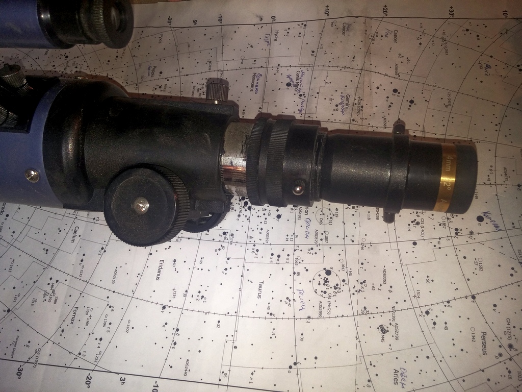

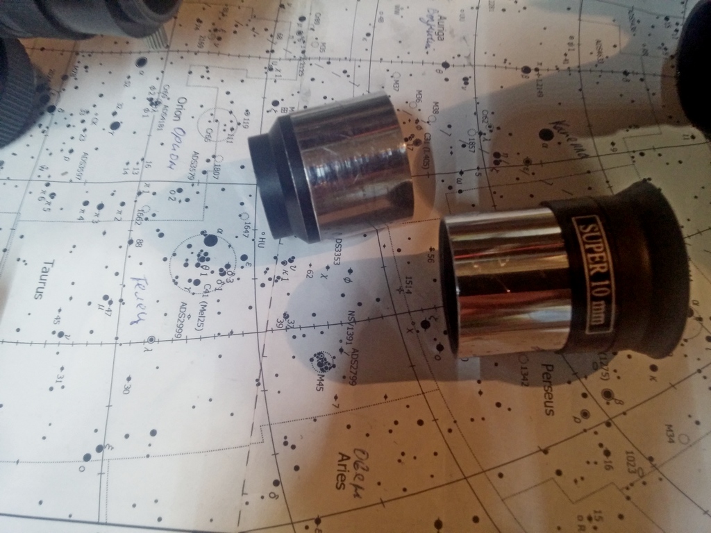

еще линзоблок от барлоу можно прикрутить к окуляру,получится окуляр + 1\2 от кратности барлоу.
