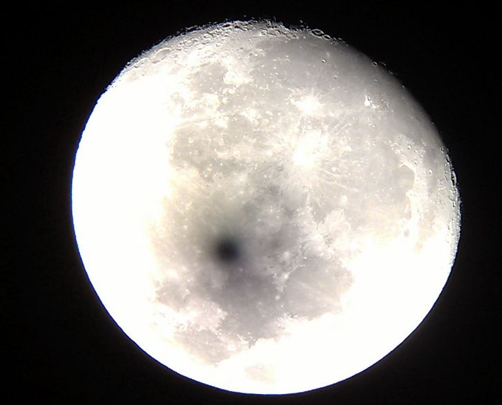

Спасибо вам огромное за ответ!!!! урааааа!!! вот это зрелище)) вот моя первая попытка снять луну!! на тел!!!)))
Эмоций столько что не описать)))
Комментарий к файлу: правда там у меня какая то черная точка получилась не понятная)))

Черная точка(пятно) - это центральное экранирование от вторичного зеркала. При фото телефонами или цифромыльницами его можно устранить приближая (или удаляя) объектив фотоаппарата к (от) окуляра.
