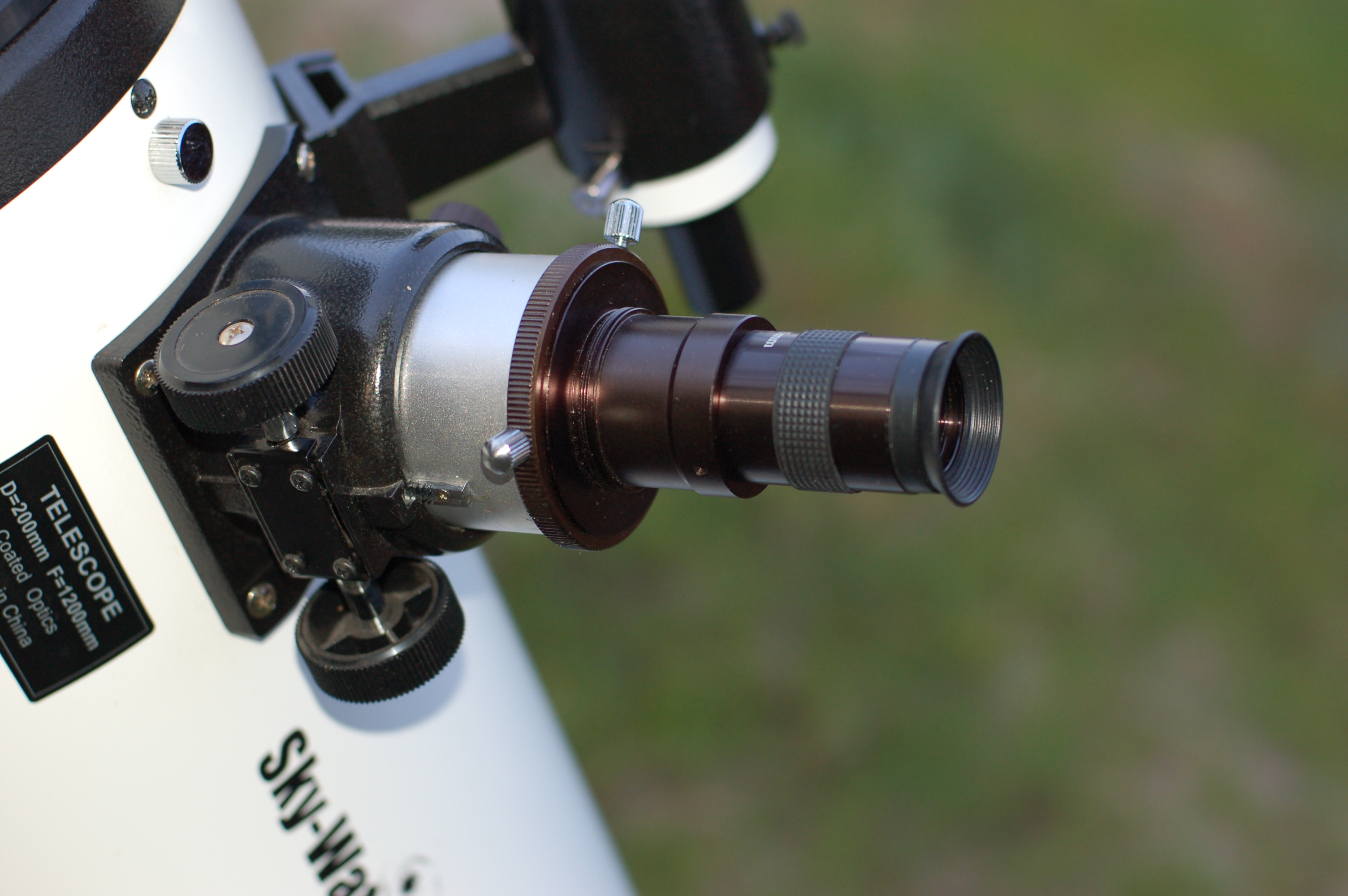

ДОБРЫЙ ВСЕМ ДЕНЬ! ПОМОГИТЕ ,ПОЖАЛУЙСТА, РАЗОБРАТЬСЯ В МОЁМ ТЕЛЕСКОПЕ.Я НОВИЧЕК И ТОЛЬКО УЧУСЬ.Я КУПИЛА ТЕЛЕСКОП SKY-WATCHER DOB 8 ,Д-200мм,ФОКУС-1200 мм, НУ И ТАК ДАЛЕЕ.МОЯ ПРОБЛЕМА В ТОМ ,ЧТО КОГДА Я НАХОЖУ ПЛАНЕТУ И ПЫТАЮСЬ ЕЁ УВИДЕТЬ,Я ВИЖУ ТОЛЬКО ГЛАЗ ТЕЛЕСКОПА.ТОЕСТЬ НА МЕСТЕ ПЛАНЕТЫ ИЛИ ЗВЕЗДЫ ПОЯВЛЯЕТСЯ БЕЛОЕ ПЯТНО,А В НУТРИ ЧЕРНОЕ ПЯТНО ,А ОТ ПЯТНА ОТХОДЯТ ЧЕЫРЕ ЧЕРНЫЕ ПОЛОСКИ КАК В ТЕЛЕСКОПЕ.Я УЖЕ И ЛИНЗУ БАРЛОУ ВСТАВЛЯЛА ВМЕСТЕ С ОКУЛЯРОМ,ЧТОБЫ НАБЛЮДАТЬ ПЛАНЕТЫ,НО ТОЖЕ САМОЕ ПОКАЗЫВАЕТ.ЧТО ЭТО ЗНАЧИТ?Я ГДЕ-ТО НЕПРАВИЛЬНО СОБРАЛА ТЕЛЕСКОП?ЗАРАННЕЕ БЛАГОДАРЮ!
Сообщение  Заголовок сообщения: Re: ПОМОГИТЕ РАЗОБРАТЬСЯ  |  Добавлено: 15.08.2013 10:19
Оксана, думаю Вы не правильно вставили переходники и окуляры, поэтому и не можете сфокусироваться (навести на резкость).
Вставте в фокусер ТОЛЬКО один переходник ( 2" на 1,25", грибовидный) и используйте для начала окуляр 25 мм на малые увеличения без линзы Барлоу. И все у Вас получится.

Благодарю, попробую.Грибовидный-это тот который подлиннее?
Сообщение  Заголовок сообщения: Re: ПОМОГИТЕ РАЗОБРАТЬСЯ  |  Добавлено: 16.08.2013 11:39
Тот который тоньше. Смотрите вложеное фото.

Спасибо большое у меня всё получилось!И я наконец то увидела Сатурн-это такое зрелище....ну просто нет слов.Я вам очень благодарна!Завтра буду смотреть Юпитер и Марс.А Луна ну просто красавица!!!
