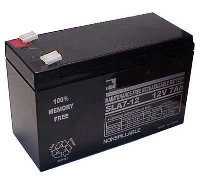

Добрый день!
Подключил монтировку EQ-6 к блоку питания Celestron Power Tank 7 A/ч. Во время работы телескопа (у Вас покупал трубу Sky-Watcher BKP200/F800 (OTA), спасибо большое, покупкой доволен!!!!) индикатор питания на монтировке мигает: включается и на некоторое время выключается, потом снова включается. И так только во время наведения телескопа или выравнивания, в спокойном состоянии индикатор горит ровно. Так должно быть? Танк заряжал 24 часа, как описано в инструкции. Можно дальше работать с телескопом, это ничем не грозит?

можлив його требадо кінця розрядиди і зарядити - можливо присутній ефект пам'яті
Сообщение  Заголовок сообщения: Re: Проблемы с питанием Celestron Power Tank 7 A/ч  |  Добавлено: 25.08.2013 18:26
Похоже аккумулятор не держит большой ток. Нужно сделать несколько раз заряд-разряд аккумулятора.
Лучше конечно для EQ-6 такой блок питания https://astroscope.com.ua/perenosnoj ... _a/671.htm

В блоке стоит SLA аккумулятор, эффекта памяти у него быть не должно, а вот глубокую разрядку он не любит. Когда мой аккумулятор начинает глючить, я его вынимаю и заряжаю от автомобильной зарядки с маленьким током, потом как обычно через повертанк.

Думаю, эффект памяти тут не при чем, так как мигает не на блоке питания, а на монтировке. Это значит, что во время наведения монти "съедает" больше электричества, чем может дать Танк. А чем может грозить такое мигание для монтировки EQ-6? Она может выйти из строя, сломаться???

Меньший ток монтирове не повредит, а вот автоматика может работать не правильно. Кроме того мигание может означать повышенную нагрузку в случае проблем с механикой, например разбалонсировкой, плохой или старой смазкой и т.п.

Сделал две вещи: 1. В комплекте с NEQ6 был шнур питания от прикуривателя, но со сгоревшим предохранителем. Телескоп пока "гонял" на шнуре от Танка. Предохранитель поменял, поставил "родной" шнур питания;
2. Подзарядил Celestron Power Tank 7 A/ч (поставил на 24 часа).
Не знаю, что именно из двух вышеперечисленных пунктов помогло, но сейчас все работает стабильно, индикатор не мигает. Спасибо всем за ответы!

не волнуйтесь, опять замигает (как похолодает)
это нормально
ек6 при наведении потребляет больше, мигает даже на блоках питания
если при ведении горит ровно - все ок.
у меня ек6 на обычном аккуме отрабатывает зимнюю ночь где-то часов до 4-х утра
при наведении мигает, при ведении горит.
все работает нормально.
в общем - грешит на повертанк не надо, он отрабатывает как ему и положено.
еще может влиять тугой ход монтировки (или смазана плохо, или механизмы поджаты сильно)
