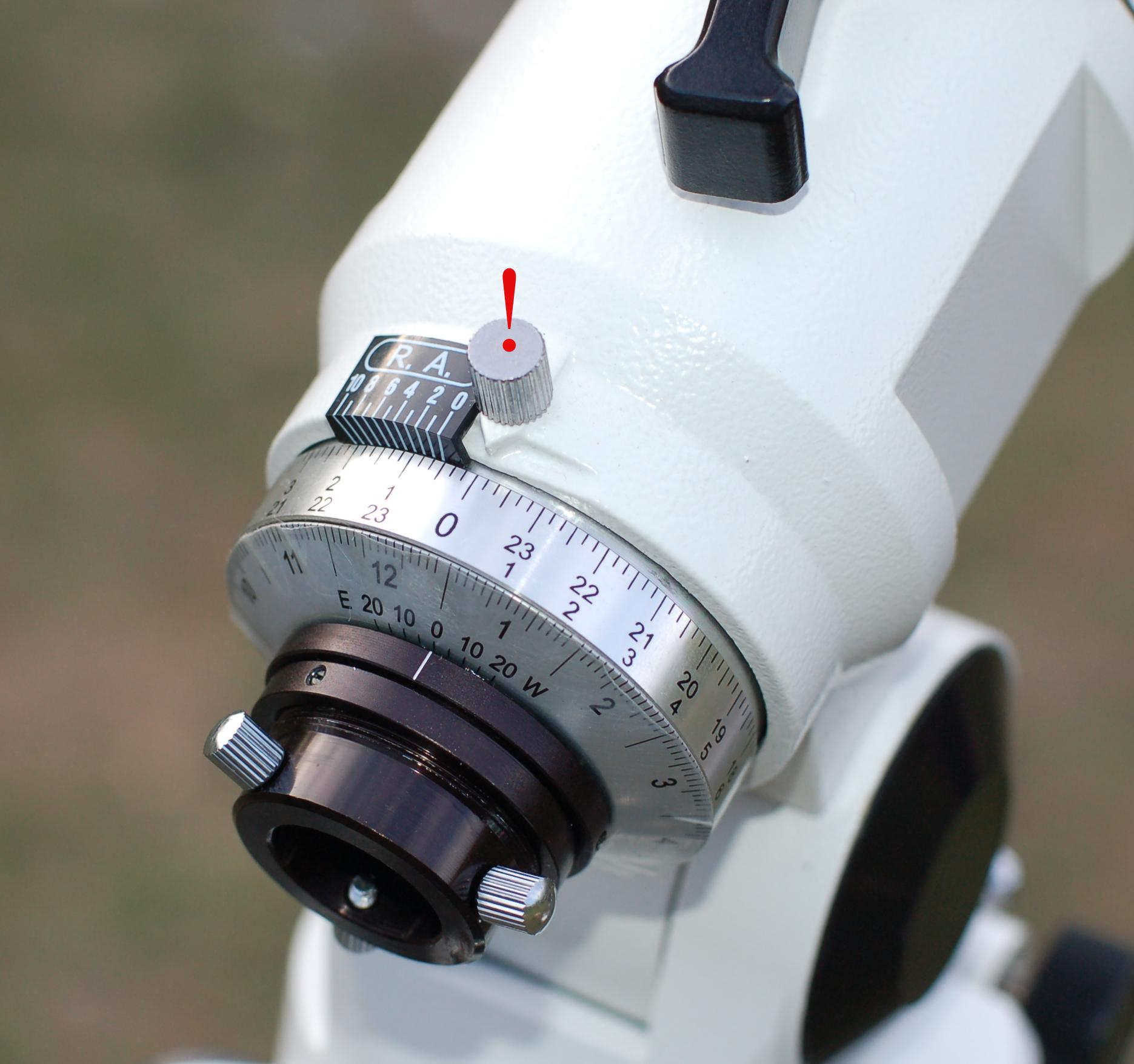

Есть следующая проблема - на монтировке координатный круг прямого восхождения в свободном режиме(не закреплен фиксирующим винтом) имеет люфт и начинает вращаться при вращении телескопа с некоторым опозданием - другими словами на лицо явная мертвая зона по вращению. Из-за этого невозможно расчитывать на подлиность показаний. Или я чего-то не понимаю или это дефект. Подскажите как быть?

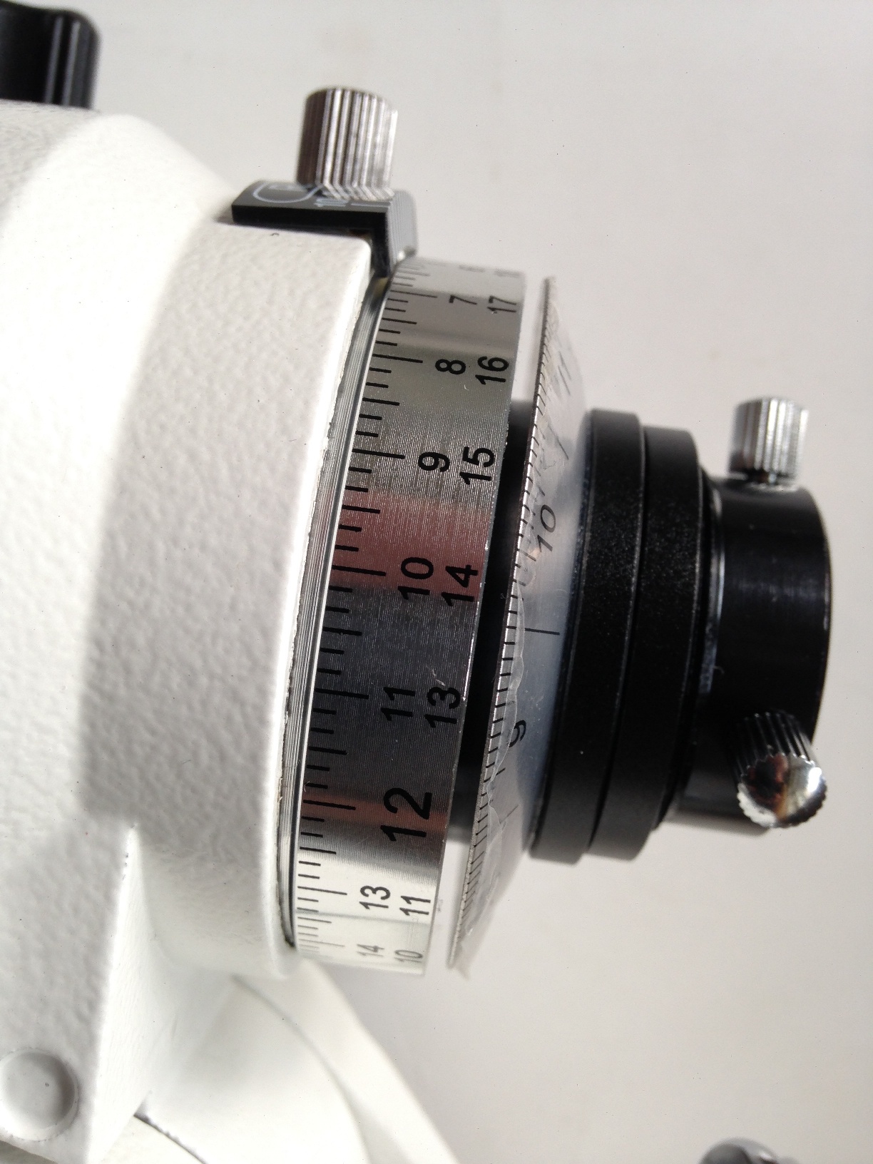

Помимо этого этот-же круг с одной из сторон почему-то отходит от поверхности на 2-3 мм, пробовал прижать(защелкнуть) - не помогает, внешне это выглядит как перекошеный диск. Может он выскочил из какого-то паза? Так было с момента покупки у вас, май 2013. Это дефект?

Нет, это не деффект. Часовая шкала специально сделана свободно сидящей для возможности вращения вручную для установки звездного времени. Нормальная работа основана на трении и достигается путем регулировки винта указанного на фото знаком восклицания.
Ослабте этот винт полностью. Выровняйте диск с часовыми координатами вручную. Вращая (туда-сюда) ось прямого восхождения, постепенно закручивайте этот винт до тех пор, пока шкала будет вращаться синхронно вместе с осью.
Желаю успехов.

Не важно как я его затягиваю - сильно или нет, мертвая зона все равно присутствует. Давайте я лучше Вам покажу:

Понятно. Возможно попала грязь, соринки, стружка и т.п. Ослабьте винт, выкрутите шахту искателя полюса, снимите втулку с часовыми координатами. Очистите от загрязнений все трушиеся поверхности, возможно понадобится добавить смазку. Должно помочь.
Александр Верба
Сообщение  Заголовок сообщения: Re: Монтировка 15075EQ3-2 дефект?  |  Добавлено: 07.12.2013 15:29
Регистрация: 15 авг 2013
Разобрал, оказалось незаконтреным внутреннее кольцо с которым входит в трение внешнее R.A. кольцо. Видимо при сборке недокрутили т.к. такое поведение было с самой покупки. Теперь все хорошо, спасибо за помощь.

У меня кроме указаной изначально проблемы на монтировке EQ3-2, есть еще большой зазор между шкалой дат и шкалой прямых восхождений. Также, минутная шкала приклеена криво и тоже имеет зазор со шкалой прямых восхождений (фото прикрепляю).
Вопрос: можно ли попробовать устранить дефекты самому или обратится в сервисный центр (все на гарантии, куплено 30 октября 2014 г.). Если устранять самому, как это лучше сделать?
Спасибо.

отпустите стопорный винт вверху и выдвиньте из шахты монтировки шкалу.всего делов-то.
