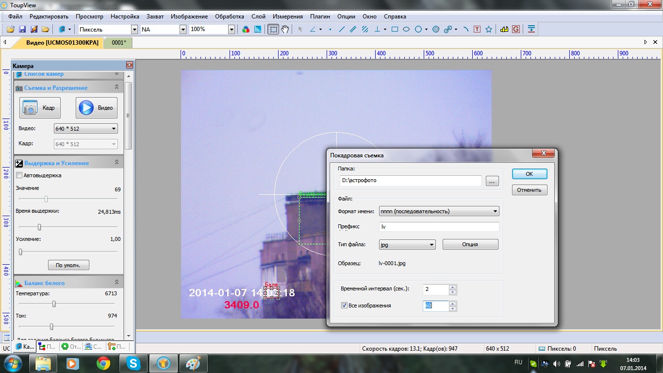

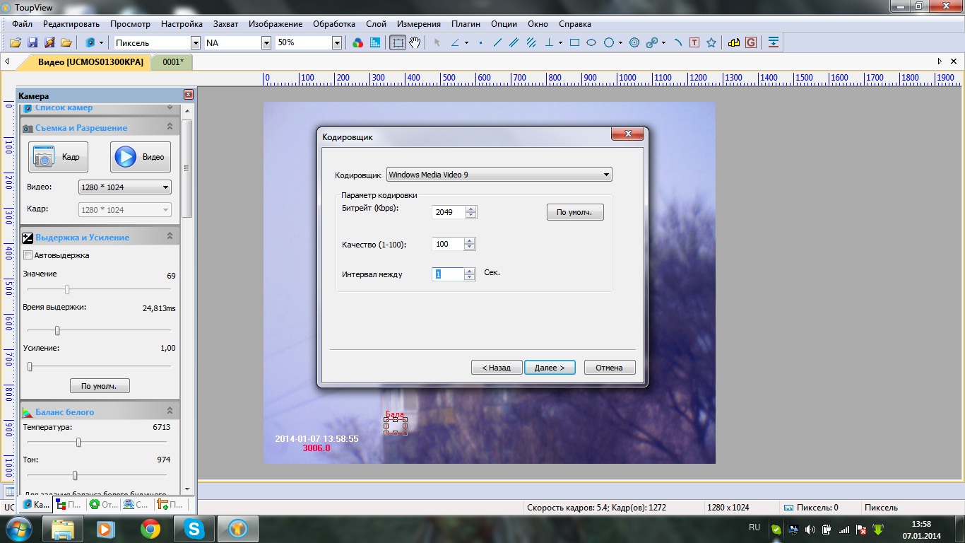

В технічних характеристиках камери вказано, що вона може проводити відеозйомку 30 кадрів в секунду. Але при спробі відеозйомки мінімальнай інтервал між кадрами який ми можемо виставити в настройках 1 кадр в сек. А при фотозйомці взагалі 1 кадр в дві секунди. Фото налаштувань додаю нижче.
Питання, як що я невірно щось роблю - допоможіть розібратися в моїх помилках.

Причины может быть две - неправильные настройки ПО (скорее всего) и недостаточные возможности ПЭВМ.
Убедитесь что Ваш компьютер поддержичает системные треования камеры, прежде всего высокоскоростной USB2.
Разбирайтесь с настройками камеры прежде всего с вкладками "Выдержка и уселение" и "Скорость кадров", пробуйте разные кодировщики видео, уменьшайте битрейт.
Что касается фотосъемки - то на Вашем первом рисунке выставлен как раз интервал между фото 2 сек.
Осваивайте ПО и все получится. Удачи.

С видео разобрался, это оказывается интервал между ключевыми кадрами. при минимальной выдержке и минимальном разрешении, получается более 50 кадров сек. При наибольшем разрешении уже получается то 5 до 10 кадров в сек. Высокоскоростной USB2 есть в наличии и к нему подключался. А вот с фото, это и есть самый минимальный интервал, который можно выставить - 2 сек.
