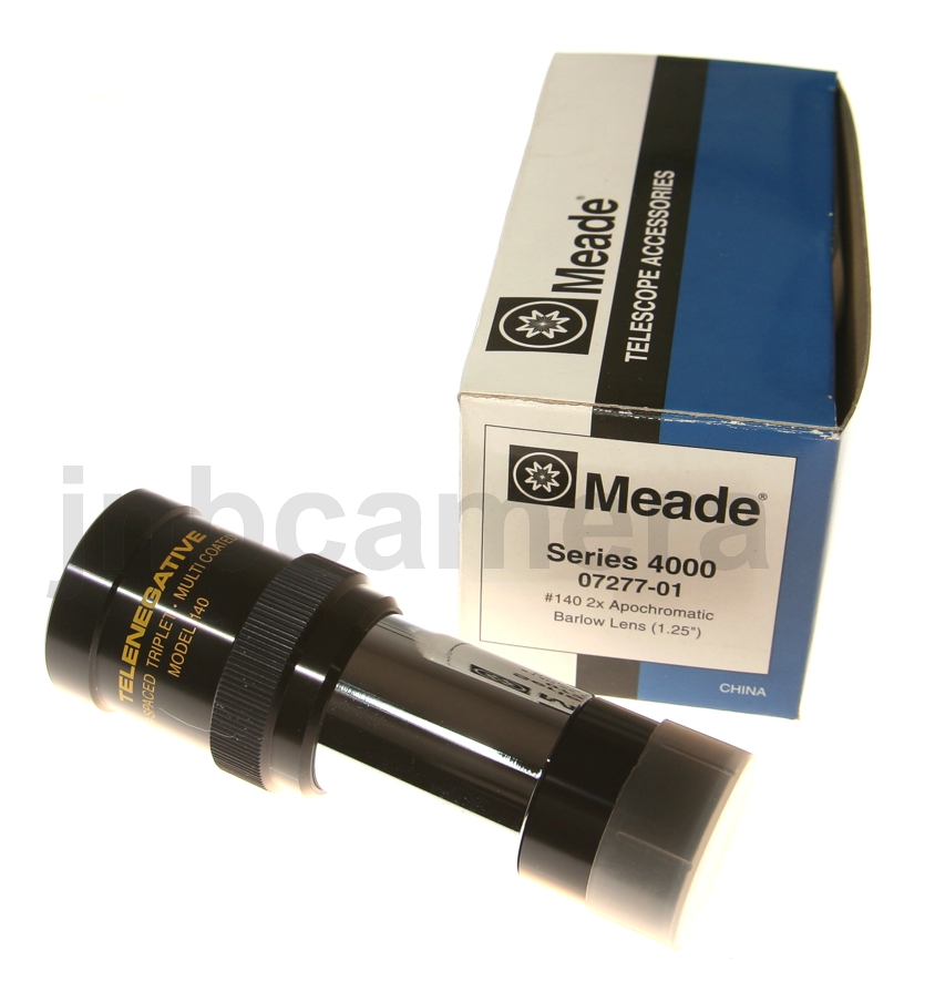

Сообщение  Заголовок сообщения: Re: Помогите определится с выбором ЛБ  |  Добавлено: 10.02.2015 08:26
в чём различия длинной и короткой линзой барлоу?
Какая из этих больше подойдет к моему рефрактору?
Или есть какой то хороший вариант в магазине АstrоSсоре?
Комментарий к файлу: Meade 2x
Apochromatic Barlow #140, 1.25"
Помогите определится с выбором ЛБ для фото планет 10 Февраль 2015 08:26 первое

Сообщение  Заголовок сообщения: Re: Помогите определится с выбором ЛБ  |  Добавлено: 10.02.2015 09:20
Такая же разница, как и у телескопов-ахроматов Помогите определится с выбором ЛБ для фото планет 10 Февраль 2015 09:20 первое

Сообщение  Заголовок сообщения: Re: Помогите определится с выбором ЛБ  |  Добавлено: 10.02.2015 09:21
Какое-то улучшение изображения построенного линзой Барлоу можно было бы заметить только у так называемых "длинных", телецентричных Барлоу и линз с небольшой кратностью (типа 1.4х). Остальные Барлоу примерно одинаковы. Так называемые "апохроматические" линзы Барлоу не более, чем маркетинговый ход. Ибо при таких фокусных от этого мероприятия пользы ровно ноль.
Вообще использование Барлоу для визуальных наблюдений редко бывает оправданным. Вот для астрофото это другое дело.
Поэтому вам Юра лучше подыскать себе хороший планетный окуляр с фокусом в 5 мм.
Помогите определится с выбором ЛБ для фото планет 10 Февраль 2015 09:21
