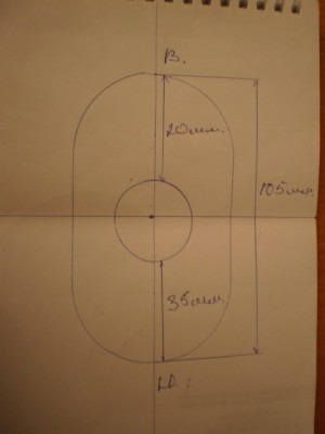

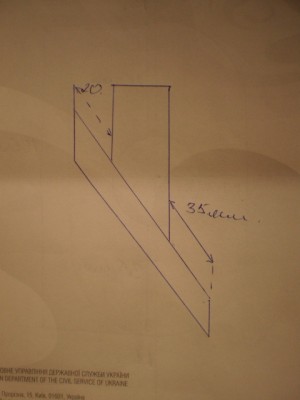

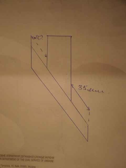

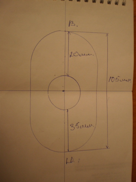

Здравствуйте может кто-то подскажет, не могу отъюстировать свой Ньютон. Обратил внимание на вторичное зеркало там где оно крепится скотчем к пауку а оно крепится как-то не по центру .Сверху до крепления 20мм нижняя часть 35мм. Заранее всем спасибо.............. Нашел причину ,для регулировки вторичного зеркала есть три винта. Эти винты были глубоко вкручены и зеркало немного опустилось.Выкрутил винты а центральный винт закрутил,зеркало поднялось и телескоп отьюстировался.

Это не ошибка, так и должно быть. Т.к. зеркало стоит под углом, его центр не совпадает с оптической осью главного зеркала.
