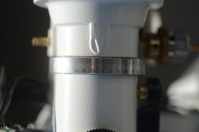

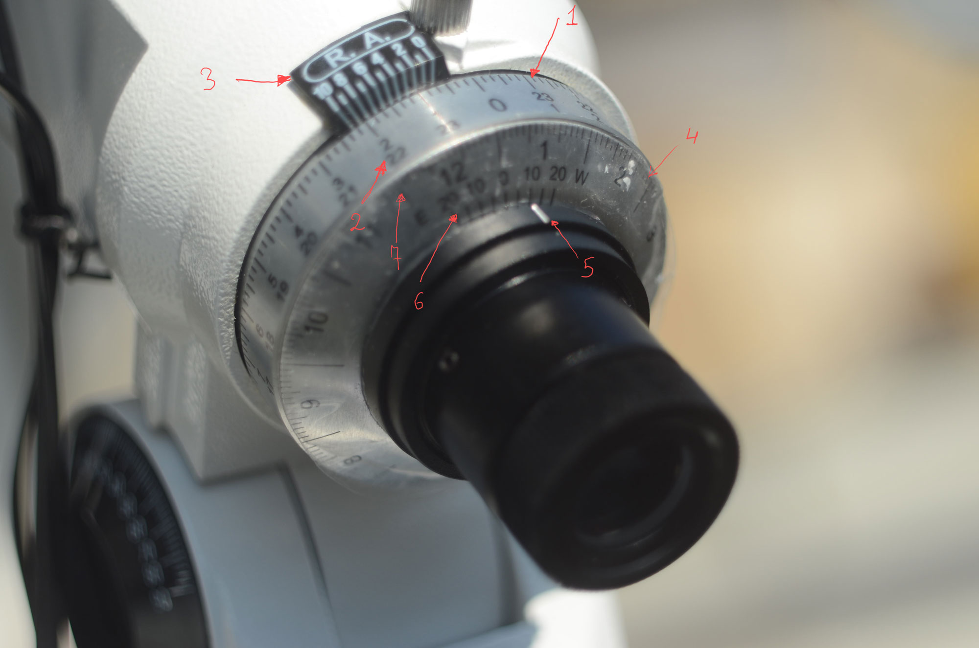

Добрый день, где можно скачать подробную инструкцию на монтировку EQ-3? Мне только удалось найти на eq1 и 2
http://astrobel.ru/images/pdf/_up_down_ ... d2_rus.pdf
Если знаете где можно скачать, поделитесь ссылкой.
Подскажите по каким стрелкам ориентироваться
Комментарий к файлу: Деления 1 и 2 на оси восхождения , 1 это для северного?
Что означают деленя 3 ?
Деталь 4 на искателе полюса свободно вращается. в каком положении ее надо зафекировать, относительно деления 5 ?
и что означают деления 6 и 7 ?

Комментарий к файлу: Стрелка 2 на оси склонений сделана в виде наклейки
Монтировка EQ3-2 14 Март 2014 12:01 второе

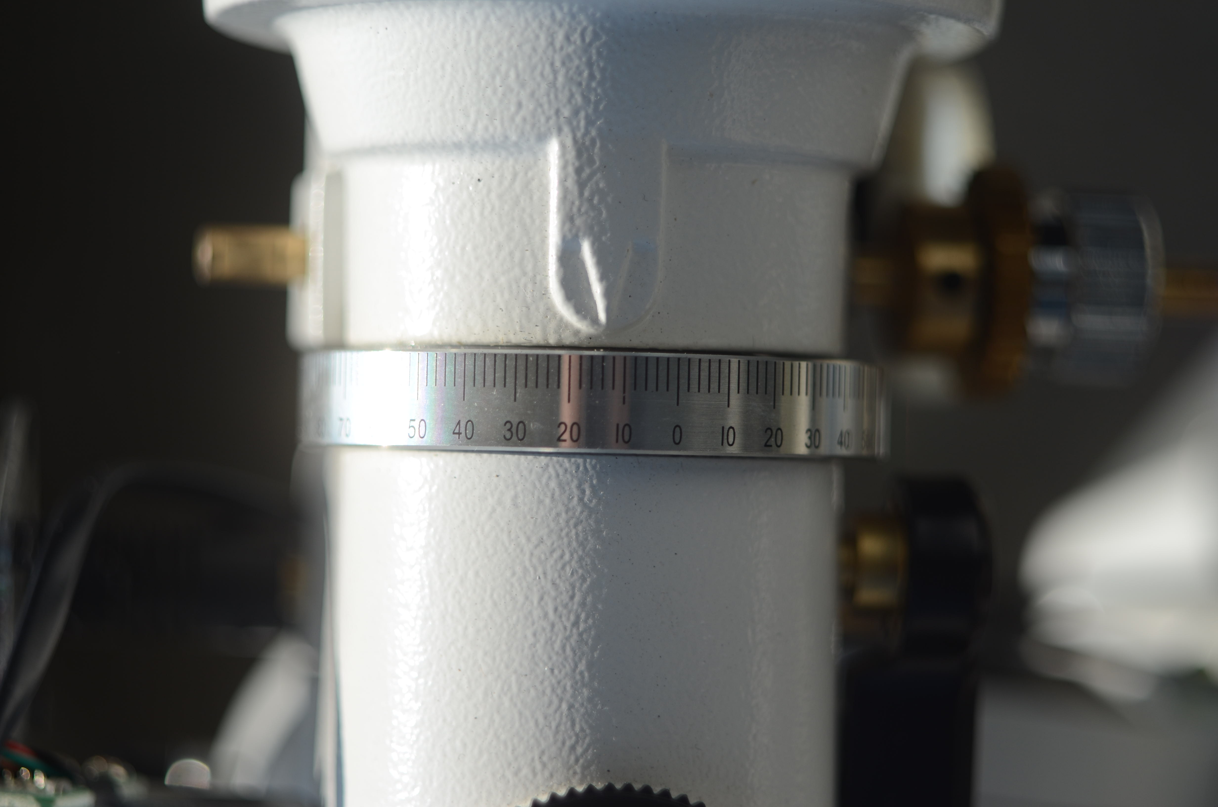

Комментарий к файлу: Стрелка 1 на монтировке из метала
Монтировка EQ3-2 14 Март 2014 12:01 третье

Во вложении инструкция на английском (с подробными рисунками).
По ссылкам читаем (на русском) о настройке полярной оси и назначении шкал
http://www.shvedun.ru/polaris.htm
http://www.shvedun.ru/coordcirc.htm
SW_reflector_eq_3_5_eng.zip [1.96 МБ]

Сообщение  Заголовок сообщения: Re: Монтировка EQ3-2  |  Добавлено: 14.03.2014 18:32
Игорь спасибо за информацию! Я скачал себе тоже. Все очень толково и подробно расписано!
