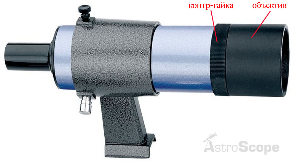

Привет всем. Подскажите как настроить фокус в стандартном-комплектном искателе искатель 9х50 который идёт с телескопом Настройка фокуса искателя Sky-Watcher BKP 2001 HEQ5 SynScan
Вчера вынес телескоп, когда поставил искатель, понял что будет тяжело. Всё расфокусировано, Сатурн от звезды не мог отличить, большие расплывчатые плюшки.

Искатели такого типа фокусируются объективом. Там есть контр-гайка. Отпускаем ее, затем фокусируемся, затем зажимаем контр-гайку.

наверно слабо крутил, а то не отжал, подумал приклеено =)

Добавлю фото
Настройка фокуса искателя Sky-Watcher BKP 2001 HEQ5 SynScan 28 Июнь 2014 15:31
