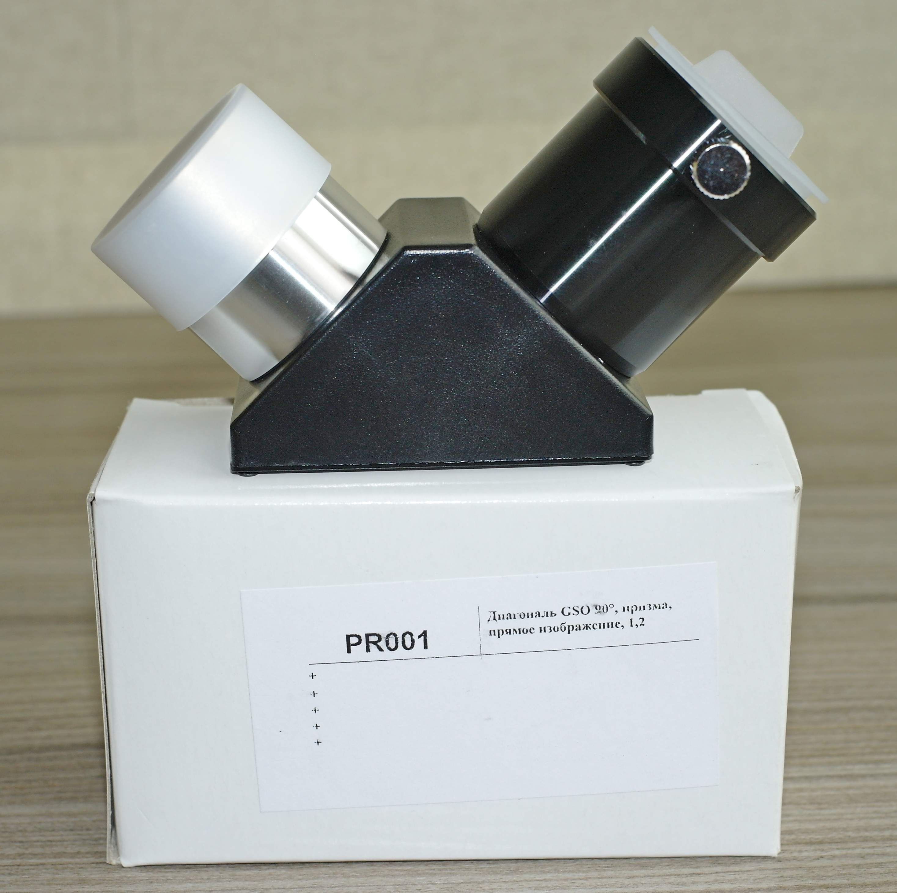

В мои руки попал очень необходимый для владельцев телескопов-рефракторов аксессуар – 1.25“ 90-градусная диагональная призма прямого изображения от известного Тайваньского производителя GSO (Guan Sheng Optical Co., Ltd) .
Эта небольшая призма упакована в коробочку тонкого белого картона, размерами 100х60х47 мм с многочисленными надписями, в частности " PD 102113102005 / 900 Prism Diagonal Made in Taiwan" на торце и данными на русском языке “Диагональ GSO, призма, прямое изображение 1,25” ”) на этикетке сбоку. Внутри коробки диагональ (в пакетике). Изготовлена традиционно аккуратно, что свойственно всей продукции этого производителя.

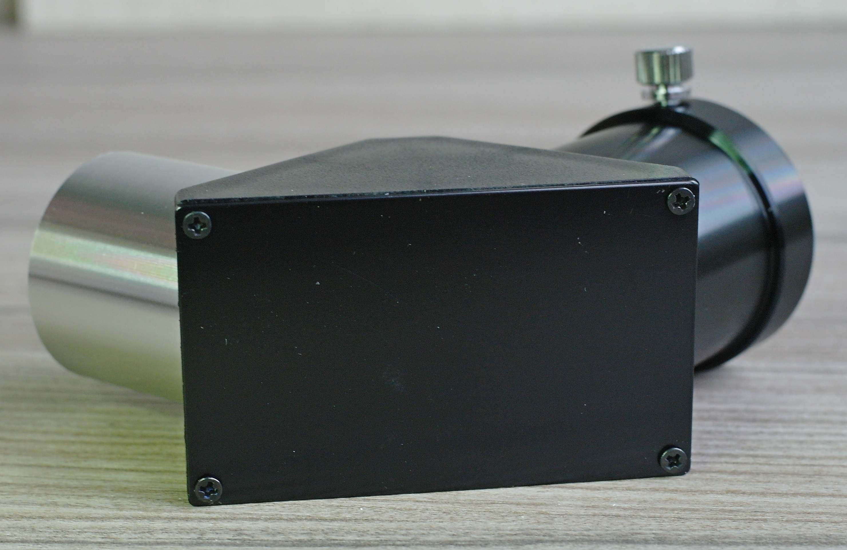

Корпус призмы имеет форму прямоугольного равнобедренного треугольника (высотой 34мм, шириной 37 мм, длиной основания 60 мм) и изготовлен из матовой черной пластмассы с толщиной стенок 3 мм.
Потребительский обзор диагональной призмы 1,25” от GSO 01 Июль 2014 16:25 второе
Нижнее основание - металлическая пластина прикрепленная четырьмя саморезами с плоскими крашенными черным головками под крестообразную отвертку. В обеих боковых стенках - пара резьбовых отверстий М31х0,75 для крепления втулок. Вес этой диагонали 109 гр.

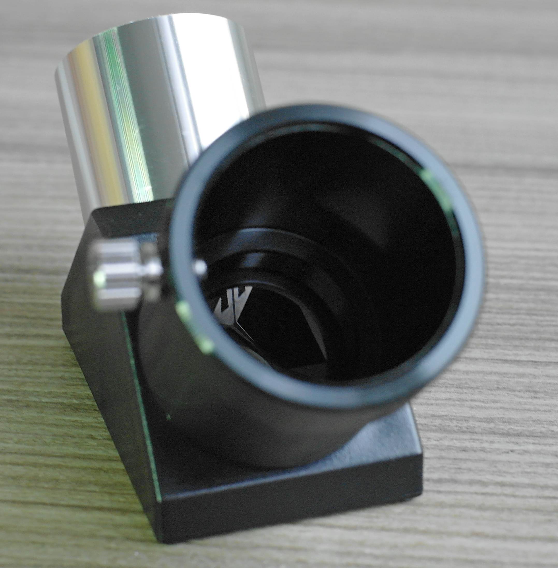

Окулярная втулка (черненый матовый алюминий) имеет длину 37 мм, внутренний (посадочный) диаметр 31,8 мм, наружный диаметр по крепежному фланцу 38 мм. Для фиксации окуляров во втулке служит никелированный винт М4 с удлиненной головкой диаметром 8 мм и прямой накаткой.
Посадочная втулка в этой диагонали имеет высоту 30 мм, внутри втулки матовое чернение и кольцевая накатка диаметром 29 мм. Резьбы для окулярных фильтров нет.
Диагональ производит прямое (не зеркальное) оборачивание изображения. Поверхности призмы не просветлены.
