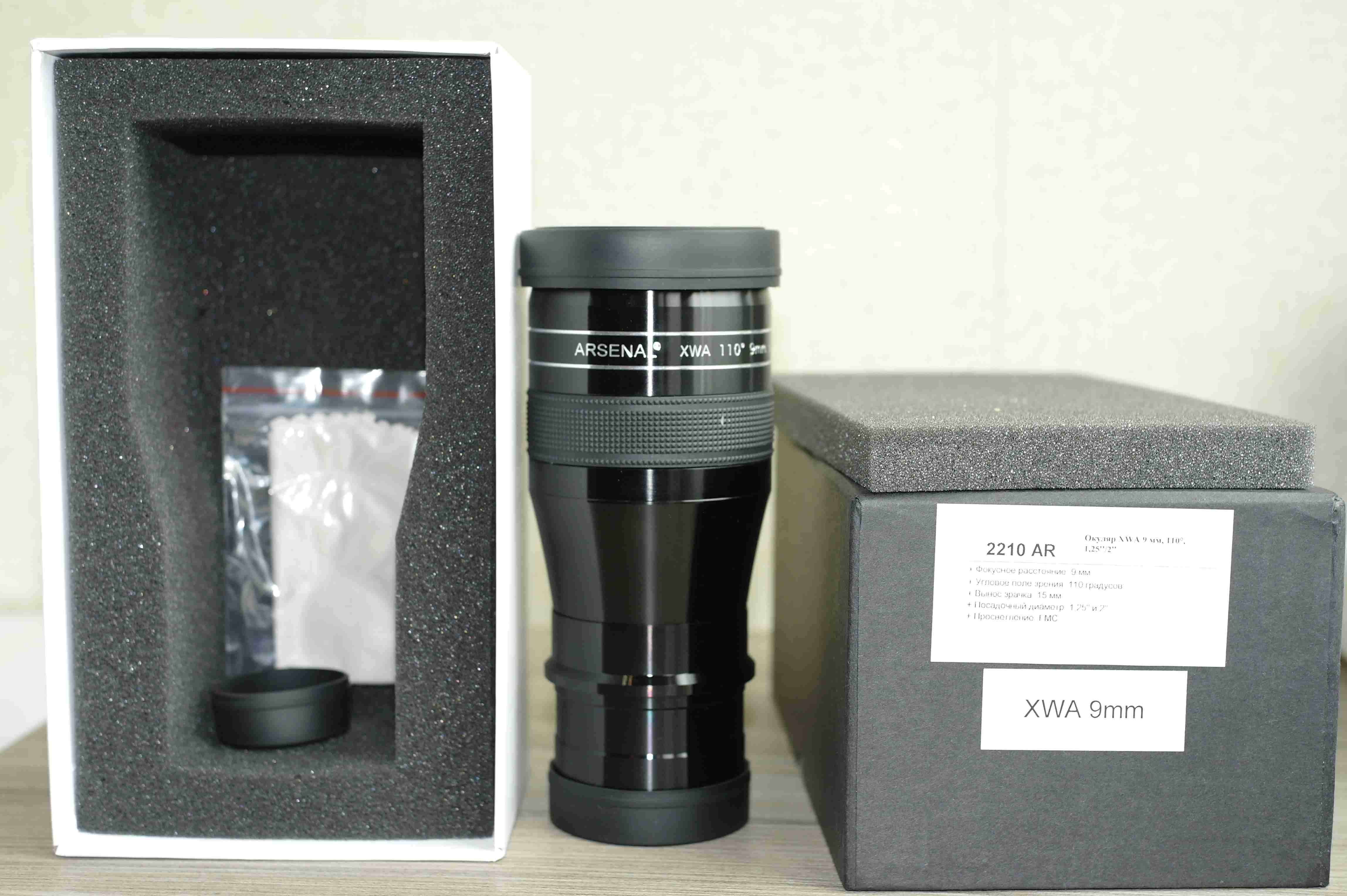

Окуляр поставляется в добротной коробке из черного плотного картона. Внутри на специально отформованном ложементе из темно-серого поролона располагается сам окуляр, заглушка 1,25" на полевой торец, в случае использования окуляра в фокусере с посадкой на 1,25".
Комплект поставки

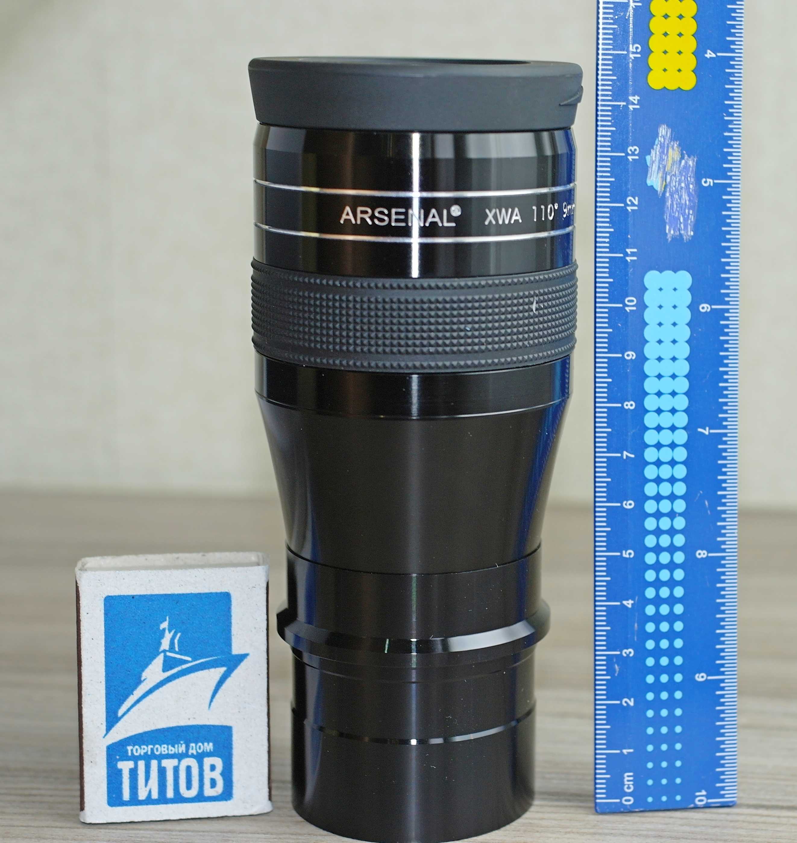

Габариты

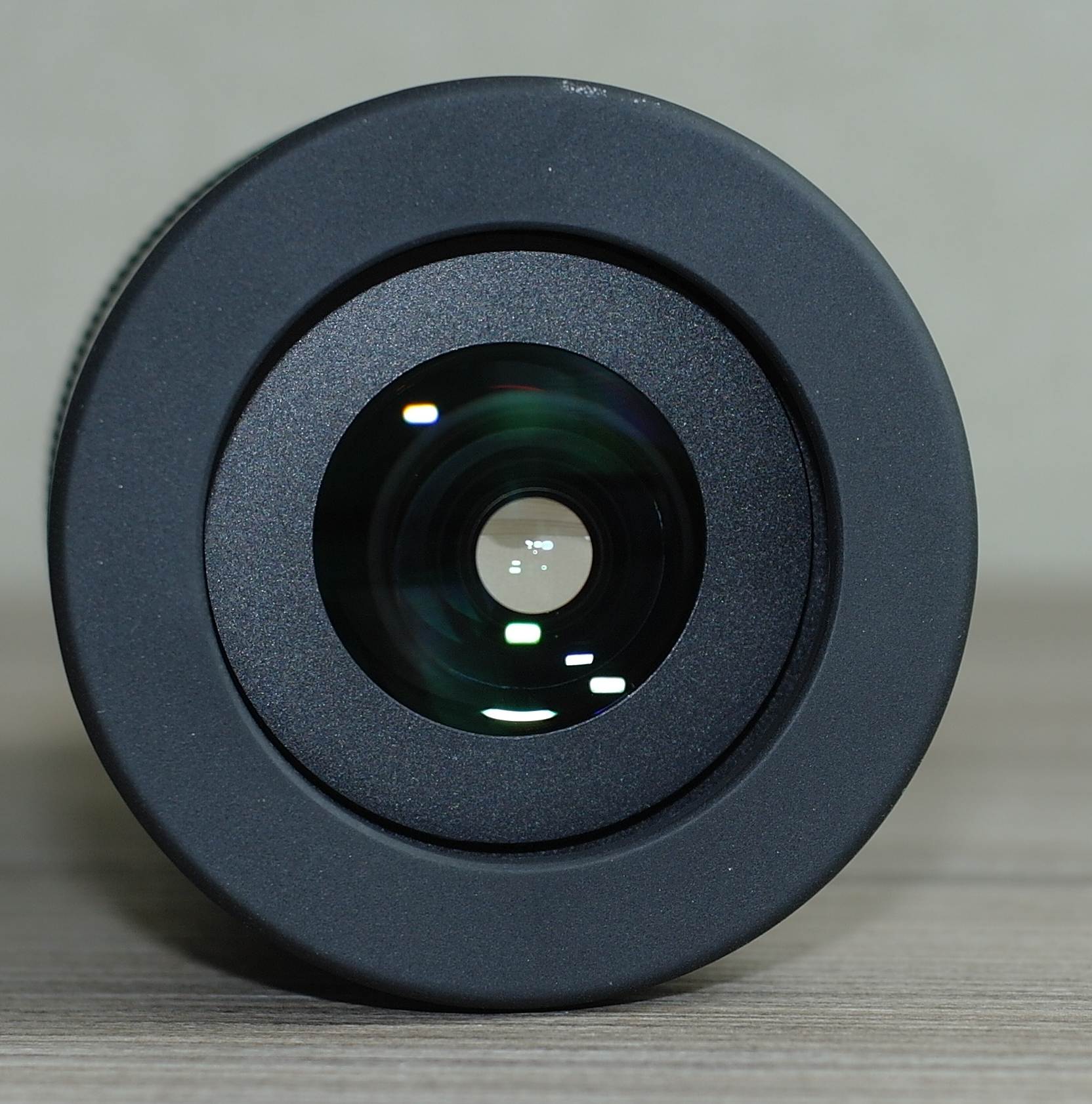

Вид со стороны глазной линзы

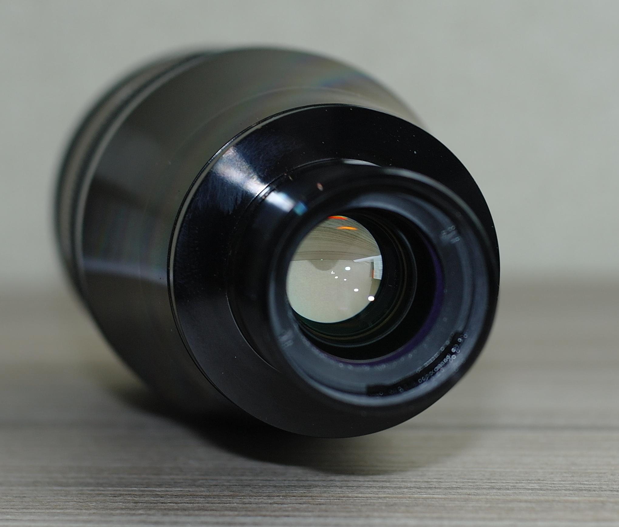

Вид со стороны полевой линзы

Характеристики
Характеристика Значение
Фокусное расстояние, мм 9
Длина с 2" посадочной втулкой и задвинутым наглазником, мм 150
Длина с 2" посадочной втулкой и выдвинутым наглазником, мм 155
Длина посадочной втулки 1,25", мм 25
Длина посадочной втулки 2", мм 36
Вынос вых. зрачка над глазной линзой, мм 15
Диаметр корпуса, мм 63
Диаметр посадочной втулки 1,25", мм 31,7
Диаметр посадочной втулки 2", мм 48,5
Световой диаметр глазной линзы, мм 27
Диаметр полевой диафрагмы, мм 17
Расчетное поле зрения, градусы 108
Высота наглазника, мм 3-10 (в зависимости от высоты подъема)
Диаметр края наглазника, мм 64
Масса, грамм 59

Наглазник полужесткий, плоский, переменной высоты (выкручивается). На нем даже есть стрелка направления вращения. Форма поверхности глазной линзы немного вогнутая, полевая линза похоже плоская. Окуляр имеет посадочную втулку 1,25" и навинчивающуюся по резьбе 2" посадочную втулку. У обеих втулок есть резьбы для присоединения светофильтров.

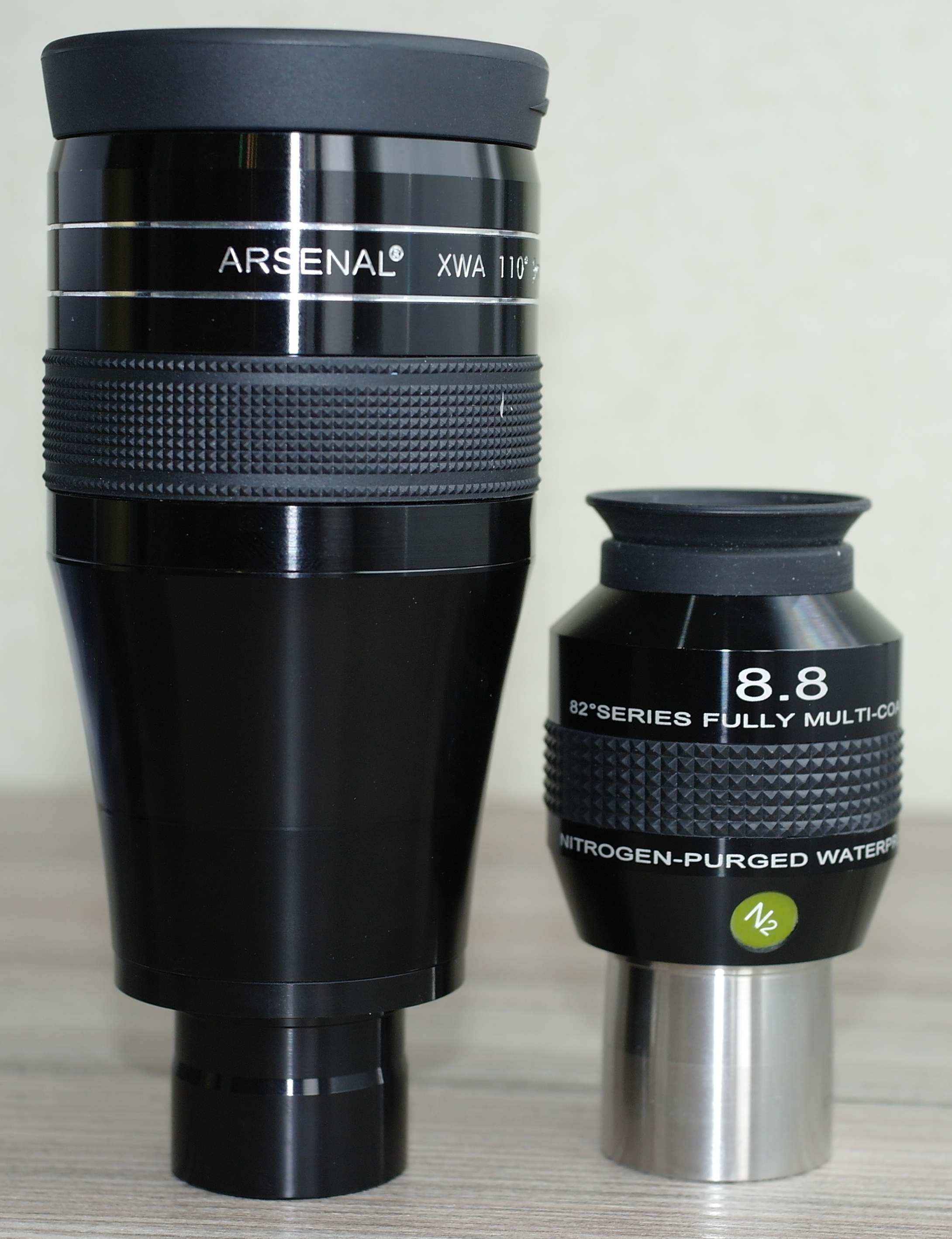

При сравнении качества изображения с моим любимцем ES 82o 8,8мм показывает, что полевые аберрации сбалансированы примерно одинаково. При этом ES маленький, легкий, но вынос зрачка у него менее комфортный. Светорассеивание примерно одного уровня.
