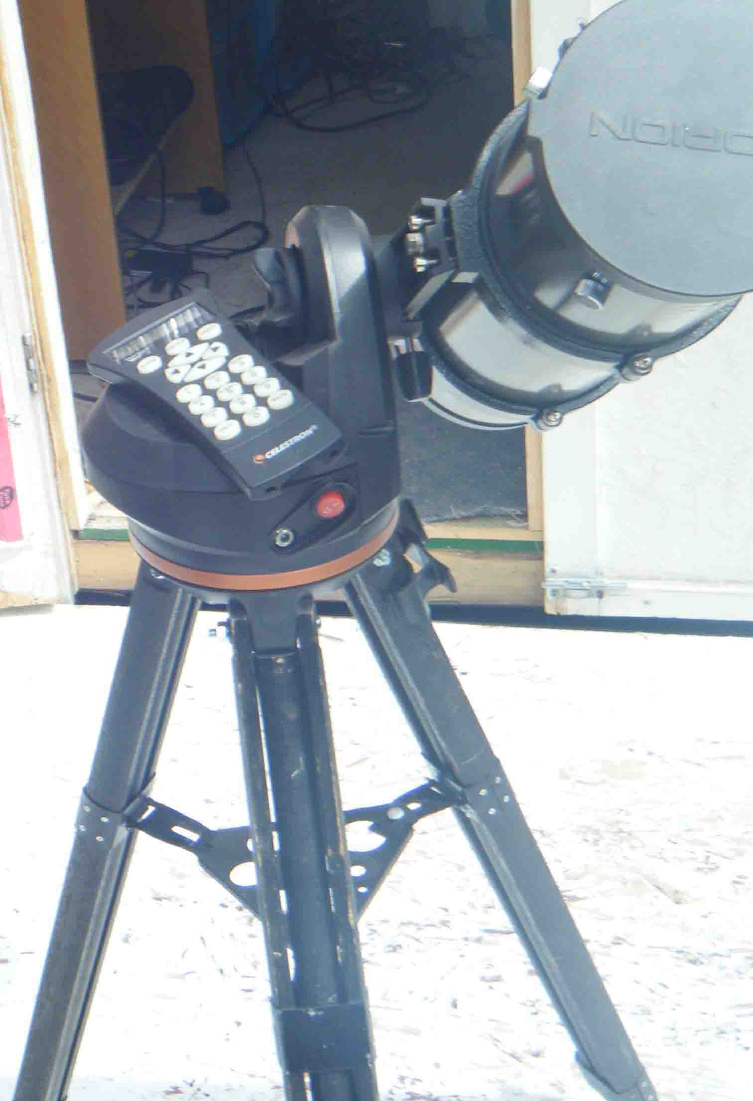

Нарыл случайно, Ньютон StarBlast 114 / F4 . ноги заменили на более крепкие.
Телескоп Celestron LCM 70 07 Июль 2014 00:02
